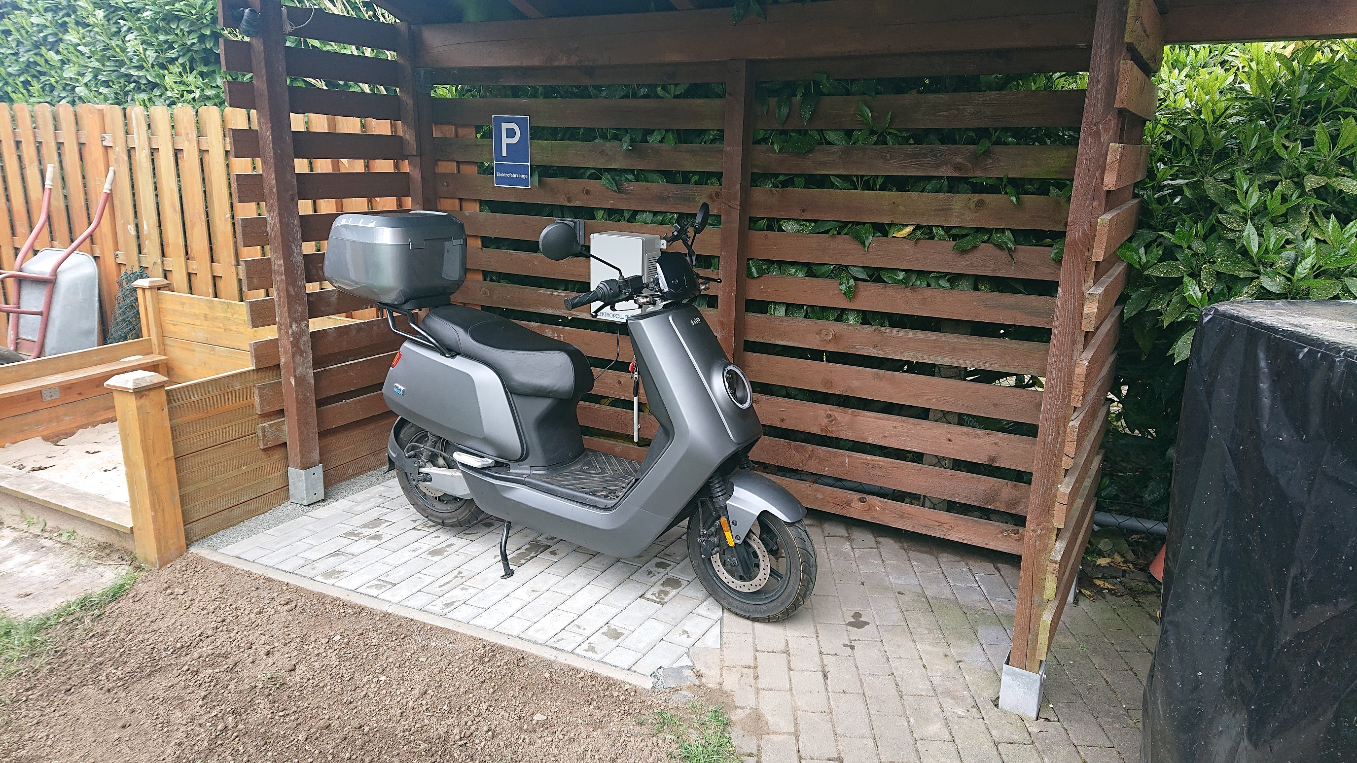

Das Projekt Roller-Ladestation-Garage ist jetzt fertig

eine Wallbox für den Roller - toll!!!
Ich möchte gerne mein Ladegerät im Haus installieren und das Ladekabel nach außen führen.
Da es leider viel zu kurz ist und man keine Verlängerung kaufen kann, möchte ich es selber verlängern.
Ist es möglich das Originakkabel aufzutrennen und eine Leitung dazwischen zu löten oder gibt es da Probleme mit dem Bus?
Wer von Euch hat es schon mal ausprobiert?
Viele Grüße, Roller-Flitzer

ich hatte dazu bereits mehrfach gepostet und habe sogar eine 12m verlängerung zu verkaufen, kann man natürlich kürzen. Evtl. ist das unter Kleinanzeigen schon wieder rausgefallen.
viewtopic.php?p=178869#p178869
viewtopic.php?p=179446#p179446
Man kann auch die Datenadern sehr einfach nachrüsten wenn man das 12A Ladegerät beim NGT/GTS nutzen will.
Ich hatte damals gleich ein neues gemacht (da ich mich vermessen hatte), habe daher das ohne Datenpins das mit 4A geht noch rumliegen.

Steckdose über separate Sicherung und FI geführt? (muss ein E-Installateur im Haus machen)Flippy hat geschrieben: Mo 22. Mär 2021, 04:22
Falls noch Fragen offen sind, bin ich bereit diese zu beantworten![]()
Gruss Helmut

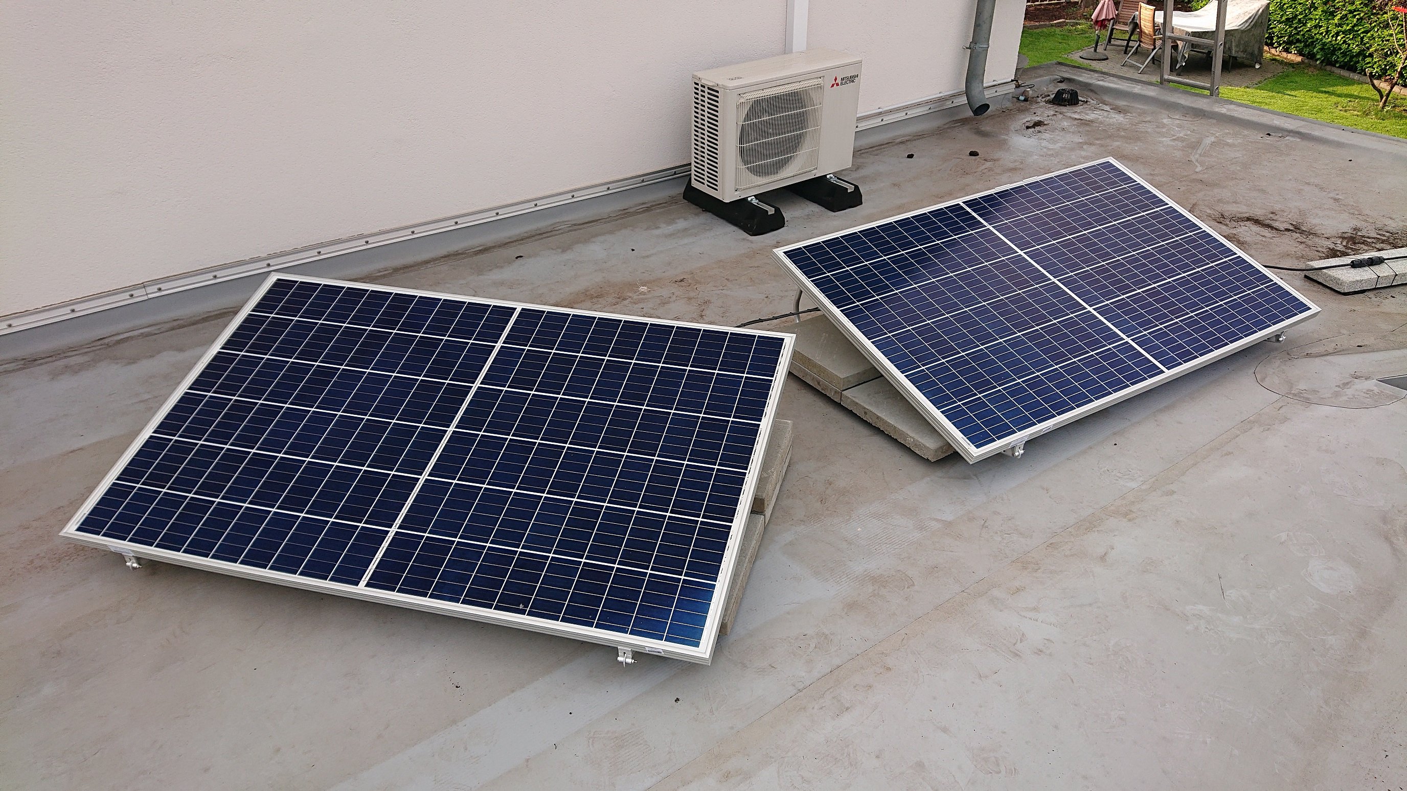

Ich habe jetzt auch noch eine kleine Photovoltaikanlage auf der Garage um den Roller umweltfreundlich und in ein paar Jahren gratis zu laden

Das hast du gut gemacht ! Ohne grossen behördlichen Aufwand und Ärger ! Stecker rein und Zähler läuft langsam, soll man natürlich auch anmelden, Marktstammdatenregister und Netzbetreiber.Es gibt aber Leute die das vergessen und funktioniert ohne ohne Meldung

So eine Mini-Solar möchte ich auch. Scheint gar nicht so kompliziert, hauptsache der Zähler kann nicht rückwärts laufen. Infos dazu finden sich bei https://www.pvplug.de/ (ist ein Verein hier aus Berlin).
