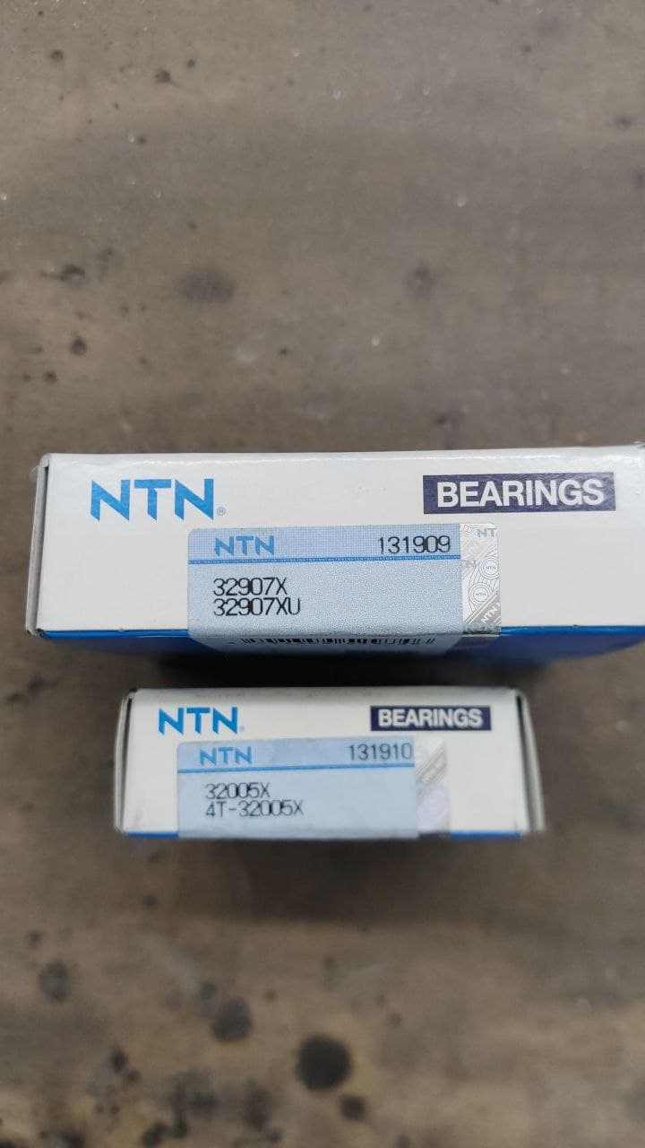

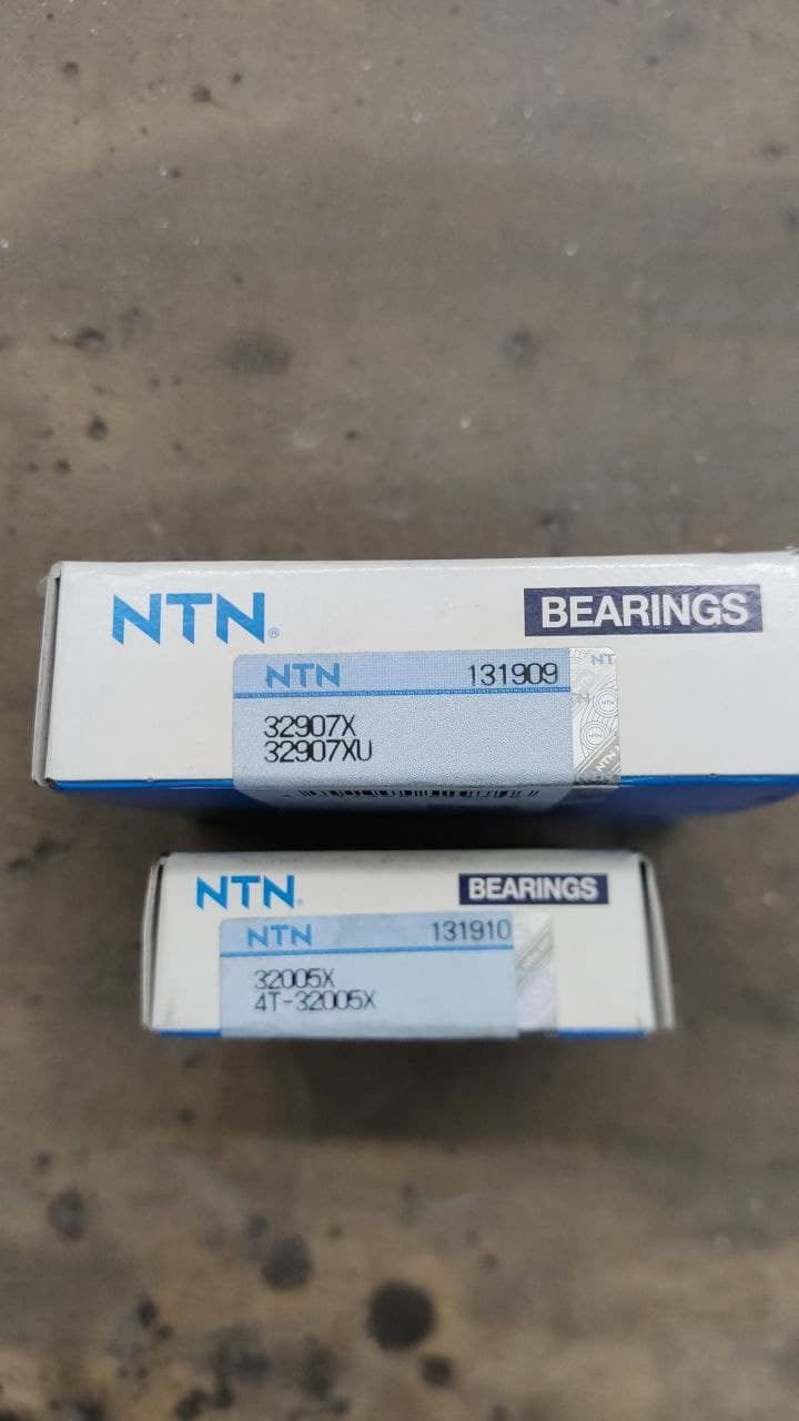

Hi!
Weis jemand von euch, welche Größe, Type, Innendurchmesser - Aussendurchmesser und Höhe von Kegelrollenlager im Lenkkopf verbaut sind!
Eventuell welche Marke???
Vielleicht Austausch durch SKF Markenrollenlager dann möglich?
Lg Manfred77
Lg Manfred77

Re: Lenkkopf knackt
Hallo,Manfred 77 hat geschrieben: Mo 24. Mai 2021, 11:42 Hi!
Lg Manfred77
Hier sind die Lager von Grillo, dem Mechaniker aus Barcelona, der viel am S01 gearbeitet hat (Anpassung eines YSS-Dämpfers, Konstruktion eines Schnellladegeräts...). Sie sind von der Marke NTN, aber wir sollten in der Lage sein, das Äquivalent von SKF zu finden.
