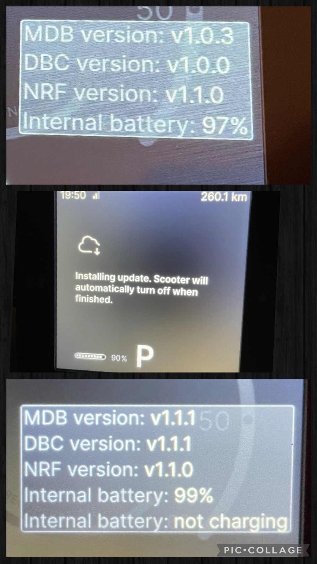

Heute gab's ein Update, nun sind die Blinker groß auf dem Display. Sonst nichts bemerkt. So ohne Changelog ist es natürlich blöd.
Verbrauch und Rekuperationsanzeige scheint immer noch das Gleiche anzuzeigen.
bei ca 20% Akku drosselt er minimal, kaum gemerkt. Bei 10% schon stark, aber erreicht immer noch die Endgeschwindigkeit.

weiß jemand was die Abkürzungen eigentlich bedeuten?
@randy81
ist deine Beschleunigungsanzeige auch nur 0 oder max?
@randy81
Seba
- Beiträge: 113
- Registriert: Do 3. Dez 2020, 15:36
- PLZ: 73
Re: Neuer Unu - Erste Erfahrungen
Unu will wohl das Energiemanagement optimieren. Hatte mir zumindest der Support mitgeteilt vor ein paar Wochen.Randy81 hat geschrieben: Mi 26. Mai 2021, 19:22
Naja es gab zumindest zwei ersichtliche Updates und die lade Anzeige ist dazu gekommen, konnt heute nicht fahren um irgendwelche Veränderungen zu vermelden, aber denk mal das es um dieses Energiemanagment Update ging, hoffe der Energieverbrauch im Standby wird langsam was weniger, nervt irgendwie das ding ständig zu laden ohne das es bewegt wird![]()
Seit dem heutigem Update habe ich wenigstens die rote Warnleuchte im Display leuchten so wie es sein muss. Aber interne Batterie zeigt noch 0% und not charging...pläääääd
Mit dem weißen Pfeil und dem grünen Blinker sieht der ganze Blinkvorgang jetzt doppelt gemobbelt aus
