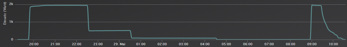

Mit dem neuen Akku habe ich jetzt ein eigenartiges Ladeverhalten beobachtet.
Bei Auslieferung war der Akku etwa 1/2 voll. Ich habe ihn dann voll geladen. Bei Ladende hatte er dann 84,1 V. Ladekurve normal.
Nach dem ersten Mal leerfahren habe ich dann nachgeladen. Es wurden aber bis Laddende (< 10 W Ladeleistung) nur 6,5 kWh geladen (Akkuladung 5,9 kWh bei 90% Ladeeffizienz). Beim Prüfen der Batteriespannung am nächsten Morgen wurden nur 82,1 V und 9 von 10 Ladebalken angezeigt. Ich habe ihn dann noch einmal ans Netz gehängt und es wurden dann noch einmal 1,5 kWh geladen, wobei anfangs wieder mit knapp 2 kW geladen wurde. Insgesamt also 8 kWh geladen (Akkuladung 7,2 kWh bei 90% Ladeffizienz) Das Ganze sah dann also so aus:
Hat jemand eine Idee was da passiert? Wie kommen die Plateaus beim ersten Ladevorgang zustande?

Könnte es sein, dass der Akku zu warm wurde und deswegen runter geregelt wurde? Bei meinem Puma springt beim laden immer ein Lüfter an, läuft der bei Dir noch?Kifo hat geschrieben: Sa 29. Mai 2021, 11:05
Was dagegen spricht, ist aber die Tatsache, dass er mehrere Stunden am Ladegerät hing und nur die 10 Watt gezogen hat. Da müsste der Akku je wieder kalt sein. Es sei denn, der Controller kann nur runter regeln, nicht wieder hoch. Erst beim Neustart.

Ich habe während des Ladens mehrmals per Hand die Temperatur der Akkubox gefühlt. Die war ganz kühl. Außentemperatur war ja auch nur zwischen 10 und 15 Grad. Der Lüfter ist die ganze Zeit gelaufen. Die Ursach für das frühe Abschalten und den stufigen Ladeverlauf muss also woanders liegen.

Der Akku wird nie warm bei der geringen Ladeleistung. Der Lüfter kühlt das Ladegerät, mit dem Akku hat er nichts zu tun.
Bei mir wird der 10. Ladebalken zwar geladen, ist aber schon nach 100m wieder weg.

Ja, in Fahrt geht der erste Balken schnell wieder weg. Das kenne ich. Aber dass am Ladeende (10W-Ladeleistung) nur 9 Balken zu sehen sind und dann bei erneutem Ladeversuch noch 1,5 kWh nachgeladen werden können, ist doch nicht normal. Habe ich noch nie gesehen.

Versuch doch mal, wenn der beim nächsten Laden wieder auf 10 Watt runterregeln den Stecker kurz zu ziehen und wieder einzustecken. Wenn er dann sofort wieder richtig lädt, kommt die BMS vielleicht nicht mit dem neuen Akku klar.
Was mich wundert ist, warum du mit dem kleinen Akku so weit kommst. Ist die Kapazität vielleicht größer, als das BMS glaubt und deswegen abschaltet?

Das könnte mit dem Baujahr zusammenhängen. Bei mir ist der erste Balken auch recht schnell wieder weg, es sei denn, ich lasse den Ladeanschluß lange dran zum Balancieren. Ansonnsten ist er nach wenigen Minuten weg. Ich habe (ähnlich wie @achim) einen Jupiter aus 2017/2018. Ich vermute mal, das die neueren Modelle (ab 2020) wohl eine bessere Anzeige haben (besser abgestimmtes Tortendiagramm) was bei einem anderen Spannungswert die Umschaltung vornimmt.

@Der mit dem Strom fährt:
Zur Klarstellung: Ich habe jetzt den 7,2 kWh-Akku drin. Da sind 150 km ja normal.
