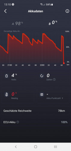

So ein Mist! Gestern wurde mir beim Losfahren nur einer der 2 Akkus angezeigt. Ich habe ihn ausgebaut und direkt ans Ladegerät gehängt. Das Ladegerät zeigt aber kein Laden an - als ob der Akku bereits geladen wäre. Dies geht auch aus dem Ladeprotokoll der App hervor siehe Foto.
Der Roller ist erst 2200 km gelaufen, er wird regelmäßig geladen, nie mit fast leerem Akku gefahren (30 Ladecyclen, Akku-Punktzahl 97).
37 Tage nachdem die Garantie ausläuft, soll der Akku nun defekt sein?
Für Tipps, Erfahrungen aus dem Forum wäre ich dankbar!

Wird der Akku am Roller im Display als leere Hülle angezeigt?
Wenn Du die Taste am Akku drückst gehen die Led's an?

Das ist ärgerlich. Die erste Vermutung wäre BMS, und wenn das nicht, dann eine Zellenbank, die weg ist, oder mangels Balancing sind 50mV Unterschied vorhanden.
Was zeigt denn die LED-Kette am Akku auf Knopfdruck an?
Und ansonsten ab zum Händler. Der kann das H1 dranhängen und eine erste Diagnose starten.
Ja, genau
Nein, sie bleiben aus.
Ich habe den Akku zum Händler gebracht. Er hat ihn zur (kostenpflichtigen) Überprüfung eingeschickt.

@rfr da Du alle Fragen mit ja beantwortet hast.
Es wird ein neues BMS werden... war bei mir genauso.

es gibt ja zwei Möglichkeiten die mir hier plausibel erscheinen:
entweder gibt es zellendrift und das BMS blockiert deswegen, dann muss der mit einem externen Lader ausgeglichen werden. (keine Ahnung was die dafür wollen).
oder das BMS ist defekt, und der Akku eigentlich noch OK (dann muss das BMS ausgetauscht werden). (Kostet bei KSR glaub ca 300€, bei mir war das in einem Akku gerade der Fall, aber noch in der Garantie)
Kann natürlich auch sein, dass es einen Fehler in den Zellen selbst gibt, das halte ich aber für unwahrscheinlich.
