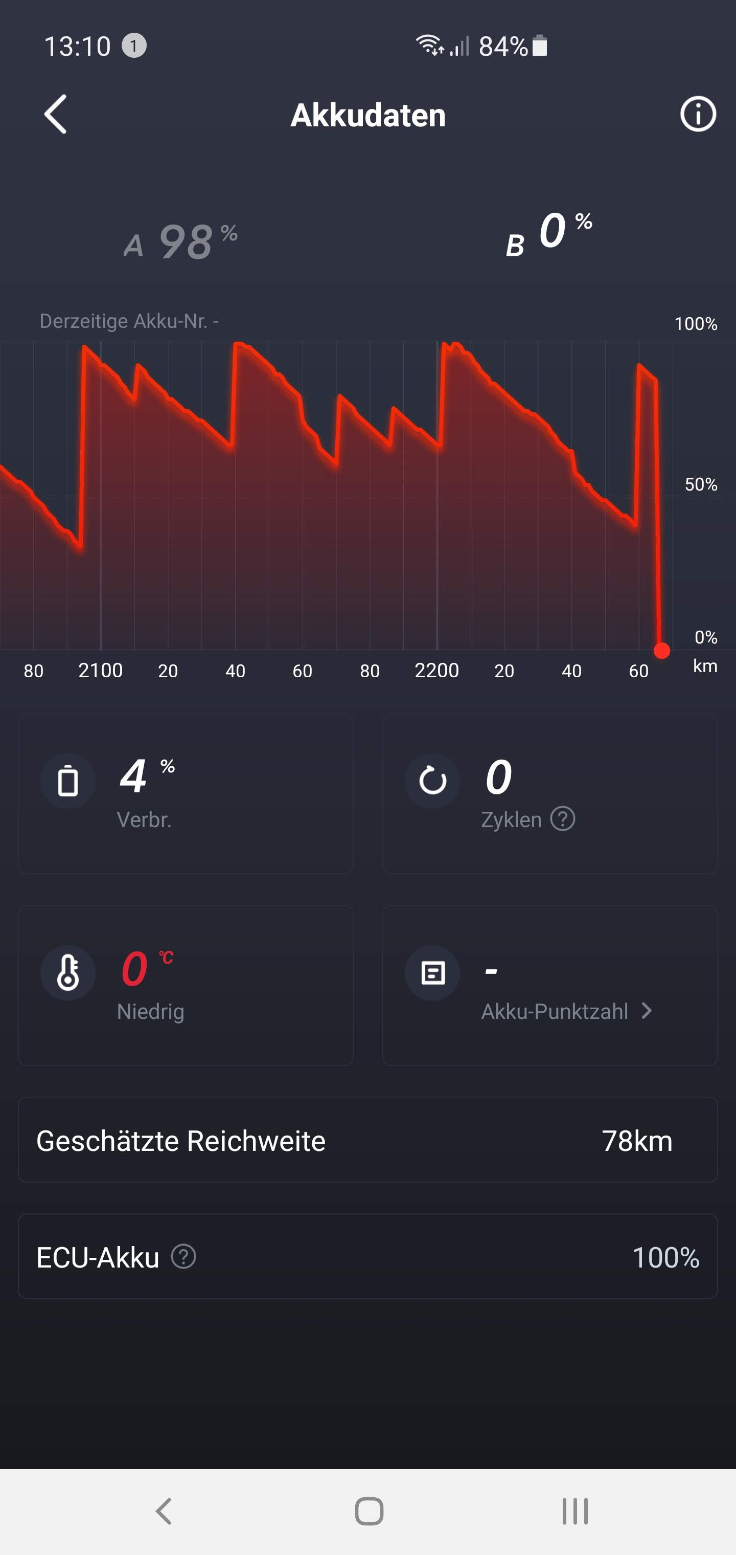

So ein Mist! Gestern wurde mir beim Losfahren nur einer der 2 Akkus angezeigt. Ich habe ihn ausgebaut und direkt ans Ladegerät gehängt. Das Ladegerät zeigt aber kein Laden an - als ob der Akku bereits geladen wäre. Dies geht auch aus dem Ladeprotokoll der App hervor siehe Foto.

Wird der Akku am Roller im Display als leere Hülle angezeigt?
Wenn Du die Taste am Akku drückst gehen die Led's an?
Ja, genau
Nein, sie bleiben aus.
Ich habe den Akku zum Händler gebracht. Er hat ihn zur (kostenpflichtigen) Überprüfung eingeschickt.
Ja, genau
