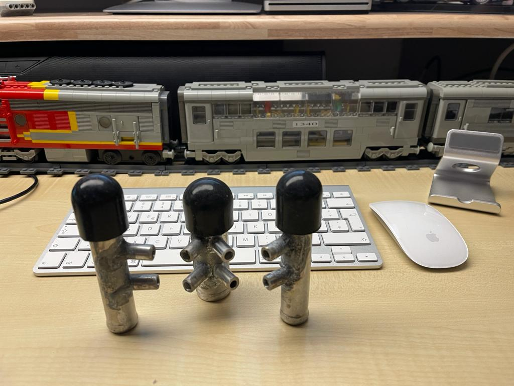

Wieder einen kleinen Schritt weiter bei der Wasserverteilung .
Vom Kühler kommend mit 25mm auf 4x 10mm hin zu den Peltierelementen und dann einmal auf 19mm (Motor) und 19mm (Regler).
