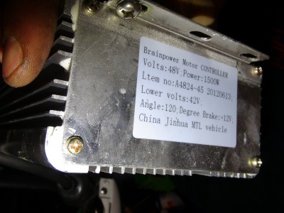

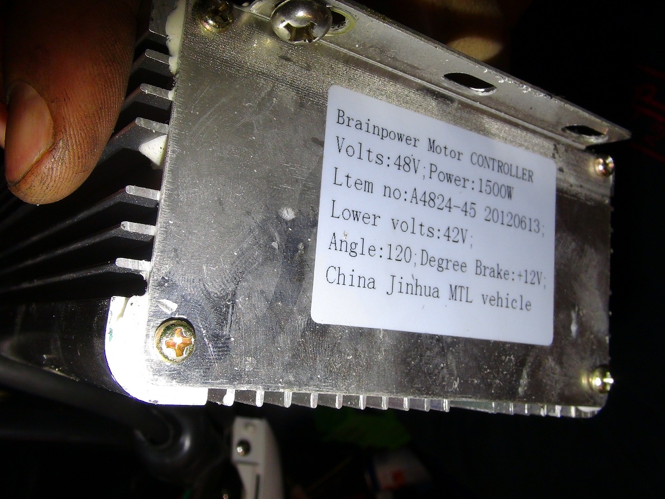

hab mir heute mal den verbauten controller angeschaut im trendy-r

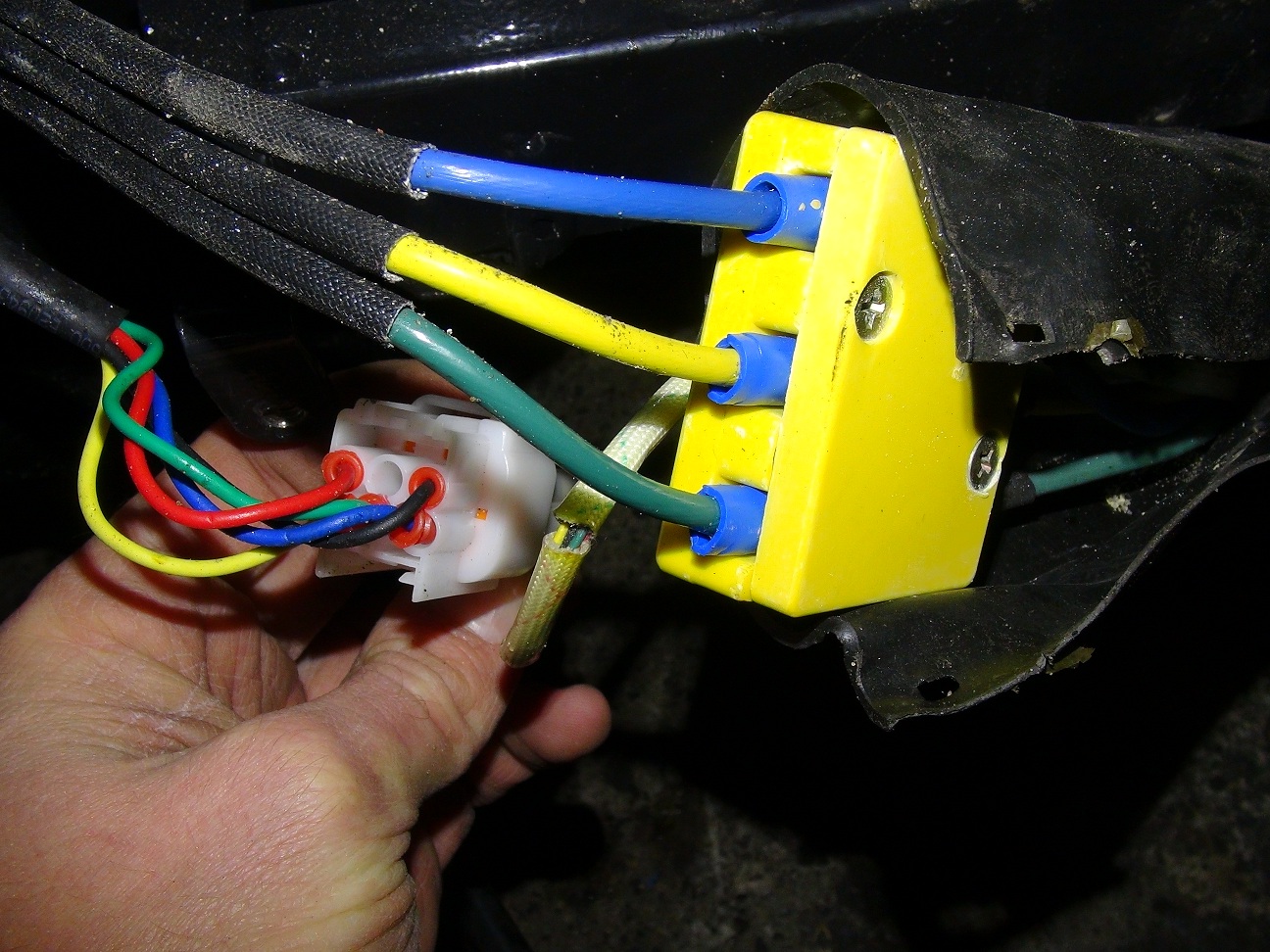

und hier noch mal ein bild der kabel die unter der sitzbank in richtung nabenmotor gehen:
also vom controller kommen die 3 kabel oben und dann noch ein strang mit 5 kleineren kabeln die in diesem komischen "steck" adapter landen.
alle kabel gehen dann nach rechts in richtung motor.
hat jemand so was schon mal gesehen und weiss eventuell die bedeutung?

So ähnlich sehe ich das auch: Die dicken drei - blau, gelb und grün - sind die drei Motorphasen.
Die 5 kleinen sind für die drei Hallsensoren. Wegen der farblichen Zuordnung dort wäre ich aber vorsichtiger, da sind sich die Chinesen noch nicht so sicher wie hierzulande, dass rot Plus (in diesem Fall 5V) und schwarz Minus (Masse) sind. Könnte aber durchaus so sein
Die drei weiteren Käbelchen sind die Signalausgänge der Hallsensoren.

ok, danke. die hallsensorkabel kommen dann wohl direkt vom gasgriff nehm ich mal an.MEroller hat geschrieben:So ähnlich sehe ich das auch: Die dicken drei - blau, gelb und grün - sind die drei Motorphasen.
Die 5 kleinen sind für die drei Hallsensoren. Wegen der farblichen Zuordnung dort wäre ich aber vorsichtiger, da sind sich die Chinesen noch nicht so sicher wie hierzulande, dass rot Plus (in diesem Fall 5V) und schwarz Minus (Masse) sind. Könnte aber durchaus so sein![]()
die kupplungen in dem bild mit dem hallsensorstecker und den drei phasen sind dann wohl nur dazu da damit man das hinterrad ausbauen kann.

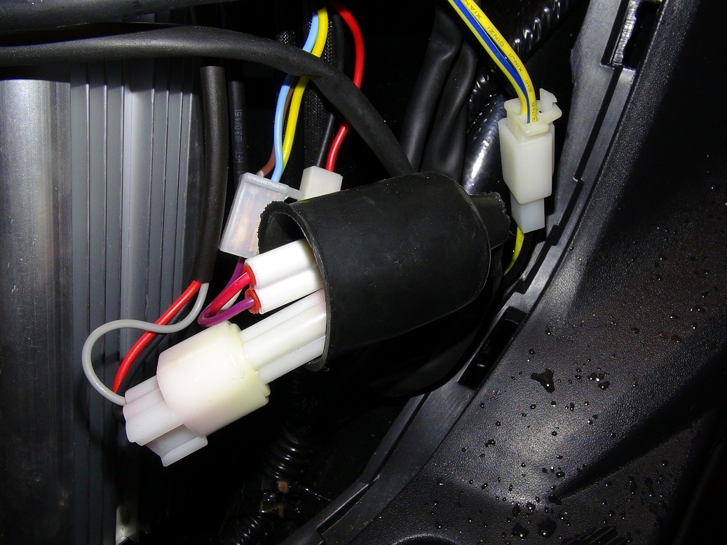

hab hier noch ein foto von den kabeln die direkt vom controller weggehen. weiss jemand wo man da noch informationen rüber herbekommt? (kabel von links kommend)
- lila + rot/weiss [endet in riesenschrumpfhülle]
- schwarz + rot + grau [endet in riesenschrumpfhülle]
(kabel von oben kommend)
- blau/gelb + blau/gelb [gesteckt]
(kabel hinten liegend / von oben kommend)
- rot + schwarz [nicht gesteckt]
- braun + gelb + hellblau [nicht gesteckt]
ist das auch eine art "standard", ich bin immer noch auf der suche im web nach einer art technischer dokumentation. gibt es einen stecker mit dem ich die geschwindigkeit ändern kann? (mofa-drossel, begrenzung des stroms)
der händler hatte mir angeboten den roller etwas schneller zu schalten. das geht laut hersteller (aber ich weiss nicht wie)

FALSCH! Diese 5 Käbelchen kommen aus dem Motor, genauso vom Hinterrad wie die drei fetten Kabel. Der Controller kriegt über diese drei Hallsensoren im Hinterrad gesagt, wo es gerade steht, um die richtigen Spulen über die drei fetten Kabel mit Strom zu versorgen. Daher der Stecker dort, sonst kann man das Hinterrad nicht wegbauen vom Roller.strichter76 hat geschrieben:ok, danke. die hallsensorkabel kommen dann wohl direkt vom gasgriff nehm ich mal an.MEroller hat geschrieben:Die 5 kleinen sind für die drei Hallsensoren. ... Die drei weiteren Käbelchen sind die Signalausgänge der Hallsensoren.

schneller als 45 km/h kann man den Roller nicht machen, man kann nur einen economymodus ein- und ausschalten. Hierbei wird der Anfahrstrom etwas reduziert, leider ist dann aber auch die Reaktion des Gasgriffs etwas verzögert.
Hier handelt es sich um den Gasgriff, die anderen Stecker weiß ich auch nicht, werde mich aber in der nächsten Zeit schlau machen.
Herbert

ist das der berüchtigte rosa-stecker? wo befindet er sich am novi?herby87 hat geschrieben:Hallo,
