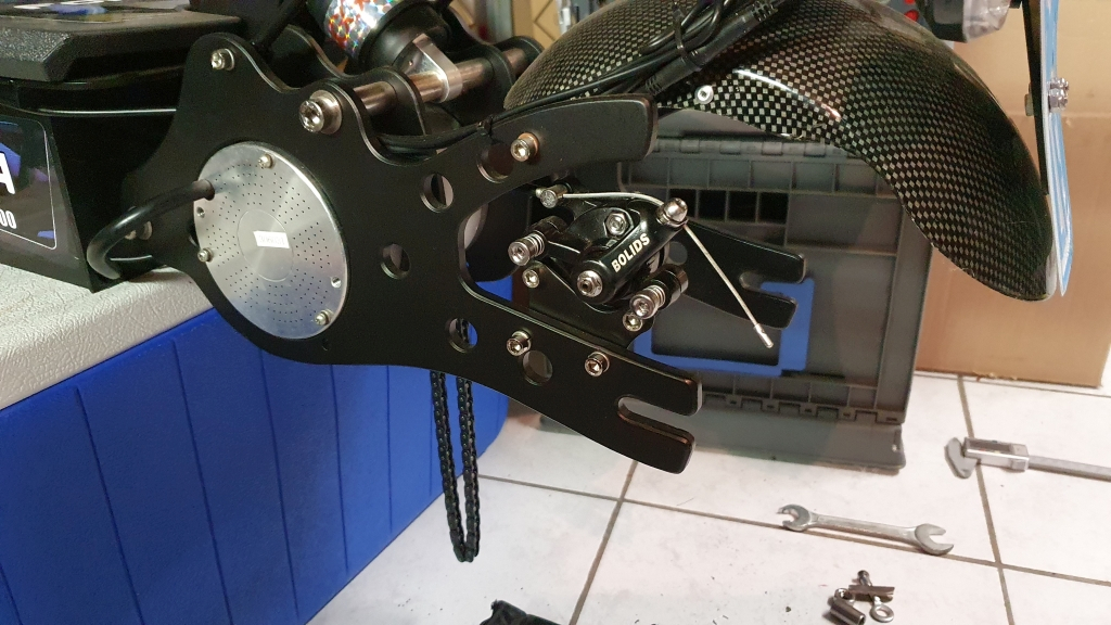

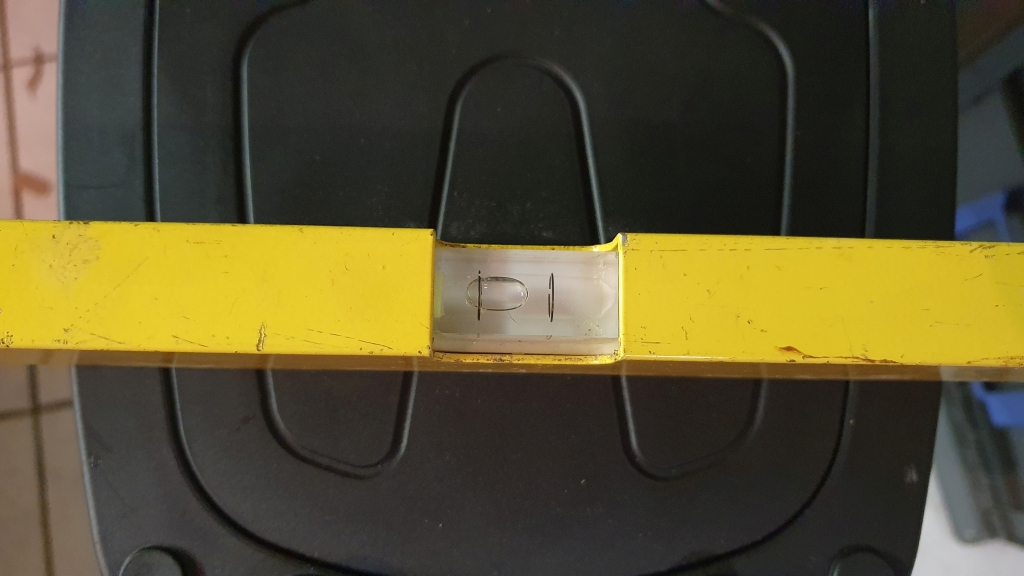

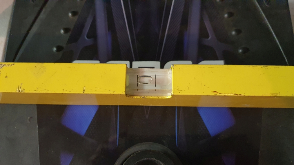

Nun ist mir aufgefallen, dass die Hinterradschwinge schief ist, also links höher als rechts?!
Siehe Wasserwaage auf Trittbrett, Gepäckträger und an der Schwinge.
Das kann man auch von der Seite mit bloßem Auge erkennen.
Bin etwas überfordert. Kann das die Ursache sein? Kann man das richten, oder einstellen?

Nicht die Unterkante der Schwinge zählt, sondern der Schlitz für die Achsaufnaheme. Was aber schwierig ist, mit der Wasserwaage zu beurteilen.
Meistens ist ein nicht gleichmäßig sitzender oder gefertigter Reifen die Ursache für eiernde Räder bei diesen Gefährten...

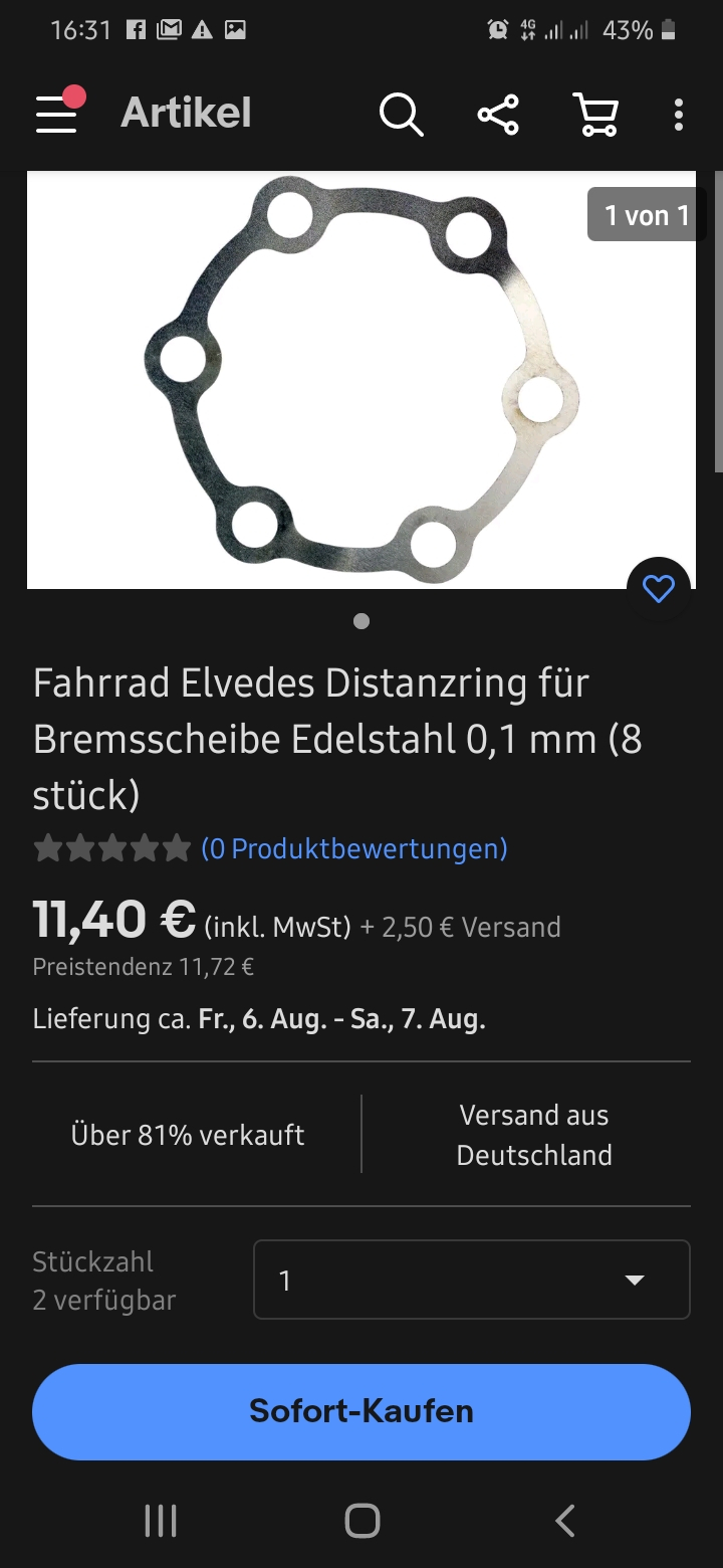

Eventuell hilft es am Freilauf die Löcher minimal anzufeilen. Bei mir waren am Freilauf bis jetzt die größten Abweichungen, sowohl radial als auch axial. Auf der Bremsscheiben-Seite hilft vielleicht auch vorsichtiges Anschleifen an der Nabe. Um kleine Abweichungen auszugleichen helfen, vielleicht solche Distanzscheiben.
Überprüfe aber bitte vorher die Maße, es gibt glaube ich zwei verschiedene Größen. Bei mir mussten zumindest die Gewinde von M5 auf M6 angepasst werden.
man könnte auch Distanzscheiben versuchen, die die Größe von Unterlegscheiben haben. Die gibt es auch in allen Größen z.B. 0,1 mm.
Vielleicht bringt auch ein seitliches Drehen der Bremsscheibe oder des Kettenrads (also Rückseite nach vorne), oder ein Umpositionieren (also die Montageposition drehen) derer etwas.

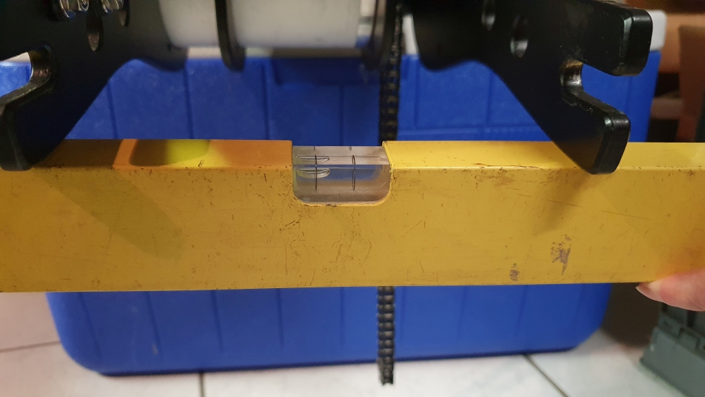

Habe die Schrauben der Schwinge gelöst.
Schrauben sind OK. Aber schief isset trotzdem und auch mit leichter Gewalt bewegt sich da mix.
Hier nochmal ein Bild mit Wasserwaage an der Achse.

Wenn die Schrauben gelöst sind, müssten sich die Seiten doch etwas nachjustieren lassen, oder passen die komplett spielfrei.
Vielleicht ist auch in der Mitte an der Schwingen- Aufhängung etwas nicht gerade, oder eine der Hülsen der Schwingenachse nicht richtig montiert. Da sind so kleine Konushülsen drin. Bei mir jedenfalls.

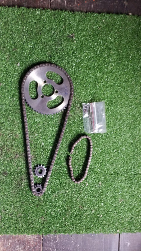

Das Kettenblatt würde ich abbauen und vermessen. Dann weißt du schon mal ob die Abweichung vom Kettenblatt oder von der Nabe kommt. Wie geschrieben das Kettenblatt vielleicht mal andersrum montieren und drehen. Vielleicht hast du Glück und die Abweichung reduziert sich dadurch in einer Montageposition.
