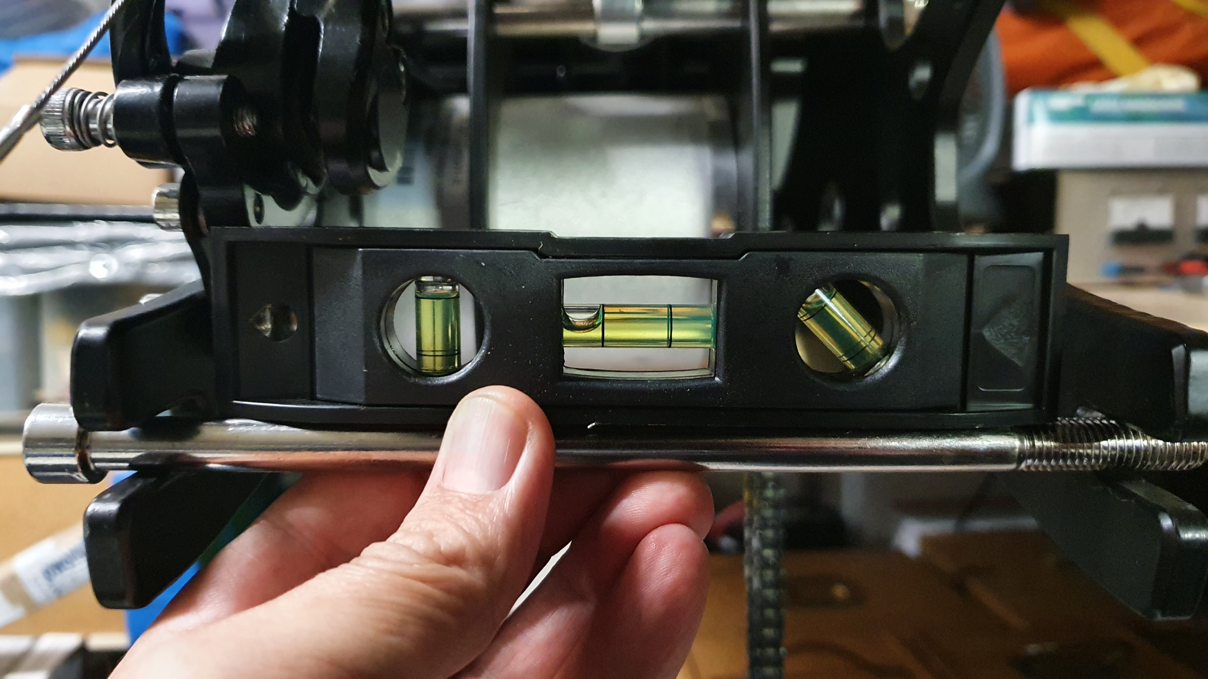

Habe die Schrauben der Schwinge gelöst.
Schrauben sind OK. Aber schief isset trotzdem und auch mit leichter Gewalt bewegt sich da mix.
Hier nochmal ein Bild mit Wasserwaage an der Achse.

Wenn die Schrauben gelöst sind, müssten sich die Seiten doch etwas nachjustieren lassen, oder passen die komplett spielfrei.
Vielleicht ist auch in der Mitte an der Schwingen- Aufhängung etwas nicht gerade, oder eine der Hülsen der Schwingenachse nicht richtig montiert. Da sind so kleine Konushülsen drin. Bei mir jedenfalls.
Das Kettenblatt würde ich abbauen und vermessen. Dann weißt du schon mal ob die Abweichung vom Kettenblatt oder von der Nabe kommt. Wie geschrieben das Kettenblatt vielleicht mal andersrum montieren und drehen. Vielleicht hast du Glück und die Abweichung reduziert sich dadurch in einer Montageposition.
