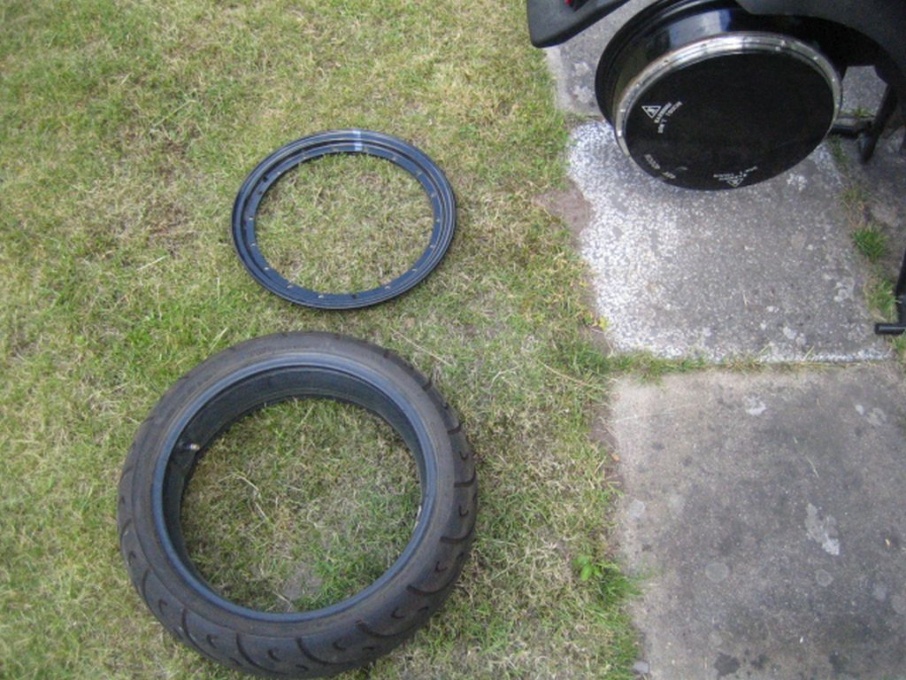

Anfang der Woche hat es mich ein plattes Hinterrad ereilt in der Nähe vom Dockland (Anleger Fähren). Ca. 1000m vor dem Abstellen fühlte sich die Hinterradschwinge sehr schwammig an - es war aber der Reifen. Gegen 14:30Uhr den ADAC informiert. Um 16:30Uhr kam das Abschleppfahrzeug - der Fahrer hatte um 16Uhr seine Schicht begonnen......
120er E-Max auf die Pritsche mit Motorunterstützung geschoben. Der Lenker wurde mit einem speziellen Roller/Motorrad Spanngurt fixiert und am Haltebügel hinten wurden links und rechts normale Spanngurte angebracht. Nach 20km waren wir am heimischen Grundstück angekommen.
Bestellt habe ich einen normalen Schlauch 130/60-13. Bekommen habe ich einen der bis zur Größe 140/70 ging was sich später als schlecht herausstellen sollte. Am Freitag das Felgenhorn mit einem Akkuschrauber abgeschraubt. Danach kann man den Reifen und Schlauch abnehmen. Achtung, die Baujahre 2011/12 haben keinen Schlauch. Im Waschbecken konnte ich ein kleines Loch im Schlauch entdecken. Den Reifen nach einem Nagel oder ähnlichem abgesucht. Es war aber nichts zu finden. Neuen Schlauch montiert. Es war nicht so einfach die Größe bis 140/70 im Reifen zuverstecken. Felgenhorn aufgesetzt und die Schrauben handfest mit einem Schraubebdreher und Sechskantbit angezogen. Gut 1 Bar aufgepumpt - Minikompressor. Der Probelauf war verherrend: Starke Unwucht und das Felgenhorn eierte, saß nicht gut drauf. Eine erneute Demontage ergab, dass der Schlauch auf 5cm zwischen Felge und Felgenhorn eingeklemmt war und einen 4cm langen Riss aufwies.
Plan B für den nächsten Tag: Originalschlauch flicken und einbauen. Das hat gestern gut geklappt, nachdem ich mir Reifenflickzeug (Fahrrad) bei Kaufland gekauft hatte - mit dem Einkaufsroller wie es sich gehört. 24 Stunden später: Der Reifen/Motor läuft rund, praktisch keine Unwucht und der Reifen hat seine Luft - 2,5Bar - gehalten.
Fotos gibt es keine, dafür waren die Hände ständig zu schmutzig. Eigentlich müssen alle 13 Zoll Radnabenmotoren einen Schlauch mit seitlichen Ventil haben oder fahren alle tubeless?
Nun suche ich eine Bezugsquelle für einen 130/60-13 Schlauch mit Ventil 30...45° aus der Mitte.

Wie gesagt, die E-Mäxe 2011/12 waren tubeless. Da war aber eine Dichtung zwischen abnehmbaren Felgenhorn und Motor(Felge). Nur diese Dichtung gibt es nicht beim Kaufmann nebenan. Mein 120er E-Max ist wohl von 2013. Ich habe ihn vom letzten E-Max/Vmoto Importeur Fa. Etropolis, 28816 Stuhr, 2015 gekauft.
Hier noch ein älteres Foto einer Reifenreparatur von vor ca. 5 Jahren. Mit einem Originalschlauch ist es relariv leicht zu händeln. Die 3 tiefer liegenen Schrauben - der Felgenring geht da drüber - übrigens nicht lösen.
