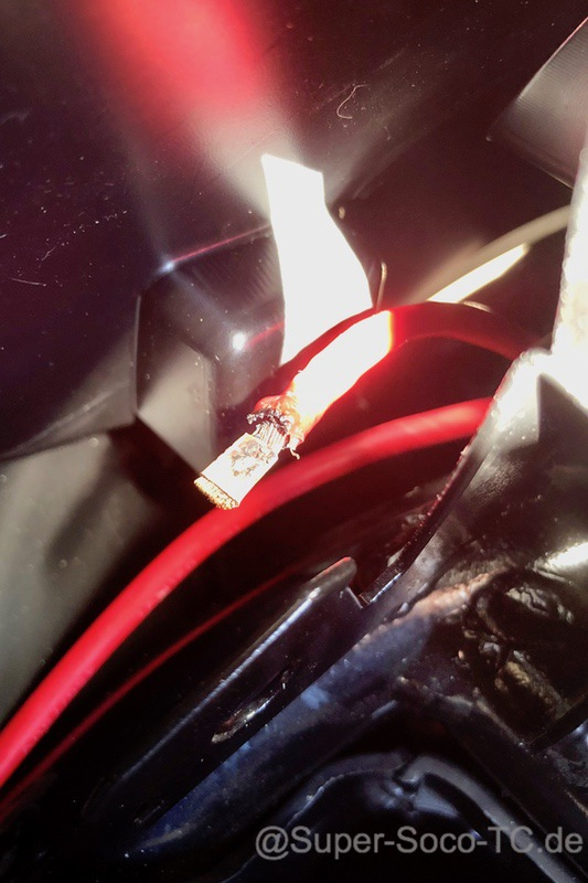

Re: Problem mit Stromversorgung
Bei mir sah das so aus:
Neue Aderendhülsen drauf und dann ging sie nicht mehr aus.
Gruß aus Kiel
Mathias
Mathias
