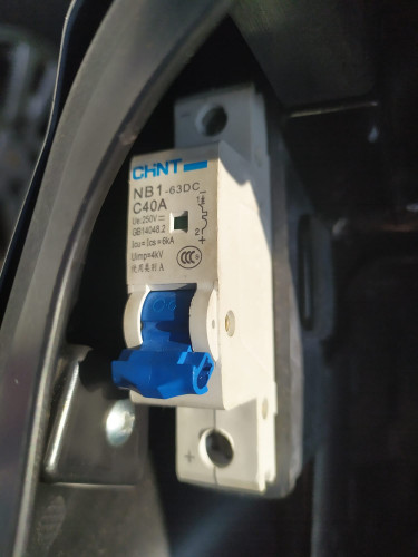

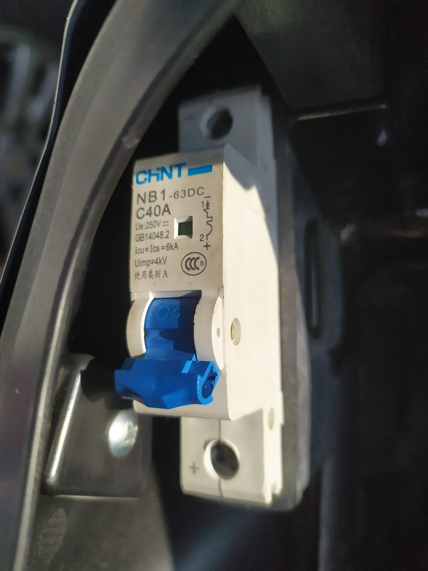

Re: Problem mit Stromversorgung
Hier ein Foto von meiner Sicherung. Ich würde annehmen, die ist bei allen TS gleich, oder?

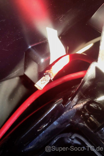

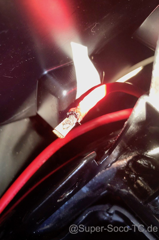

Bei mir sah das so aus:
Neue Aderendhülsen drauf und dann ging sie nicht mehr aus.
Danke für den Tipp!Mattes hat geschrieben: So 19. Sep 2021, 16:07
