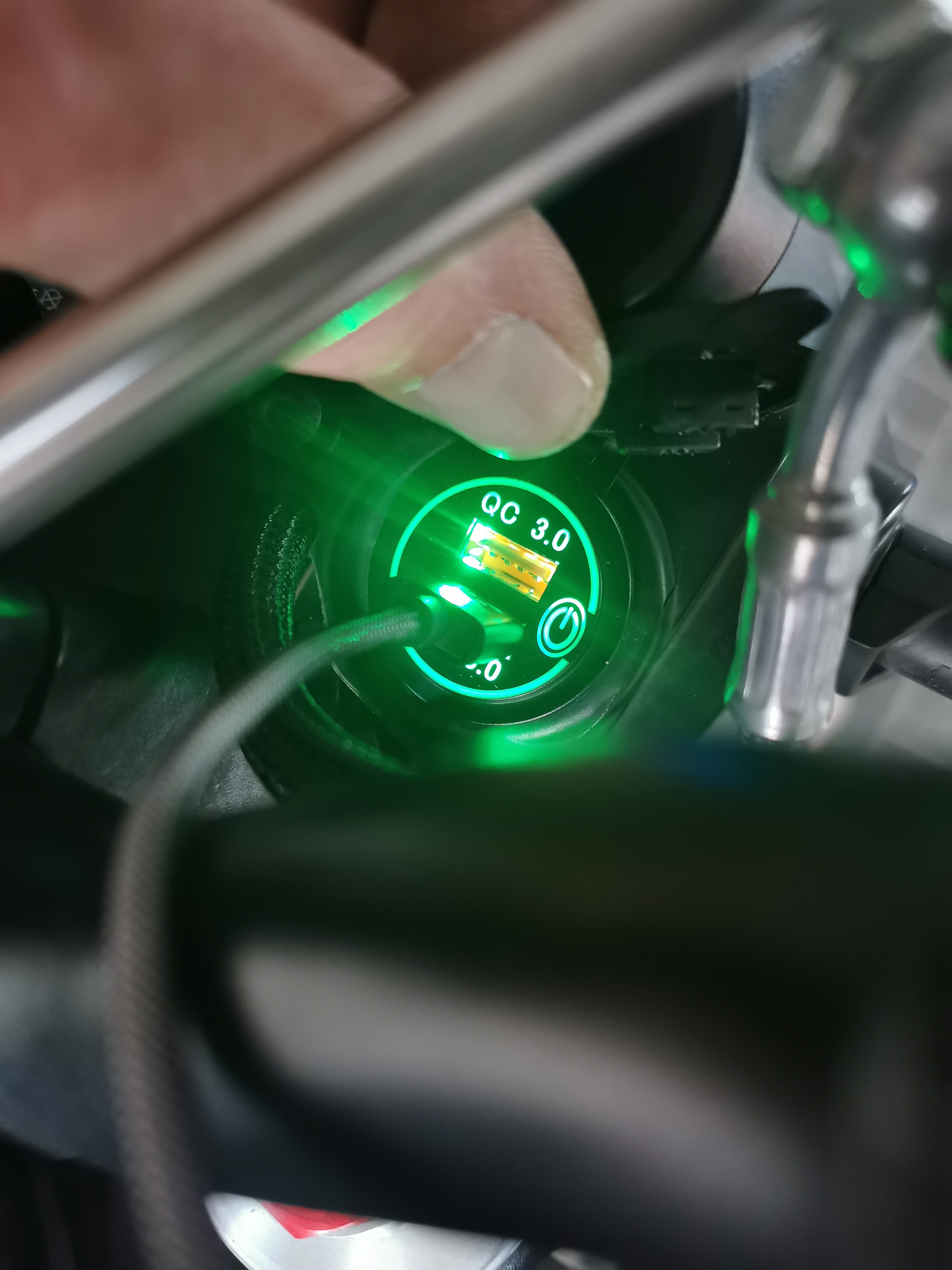

Der Stecker ist bei mir auch nicht zu entdecken, Tank abbauen bin ich zu faul.
Ich tausche morgen die H4 gegen Led, dann gehe ich da gleich mit ran

Tankverkleidung weg und Zusatzlader rauslösen und nach hinten legen ist schon nötig, um den grauen Stecker zu finden. Die Frage ist, wie Du den anzapfen willst mit den Ringkabelschuhen Deines Kabels

Schon erledigt. Bin an Standlicht rangegangen.
Angekratzt und gelötet
Standlicht sieht jetzt aus wie Teelicht, hatte gedacht es kommt eine H4 LED aus China. Es waren 2 im Paket (Novsight).
