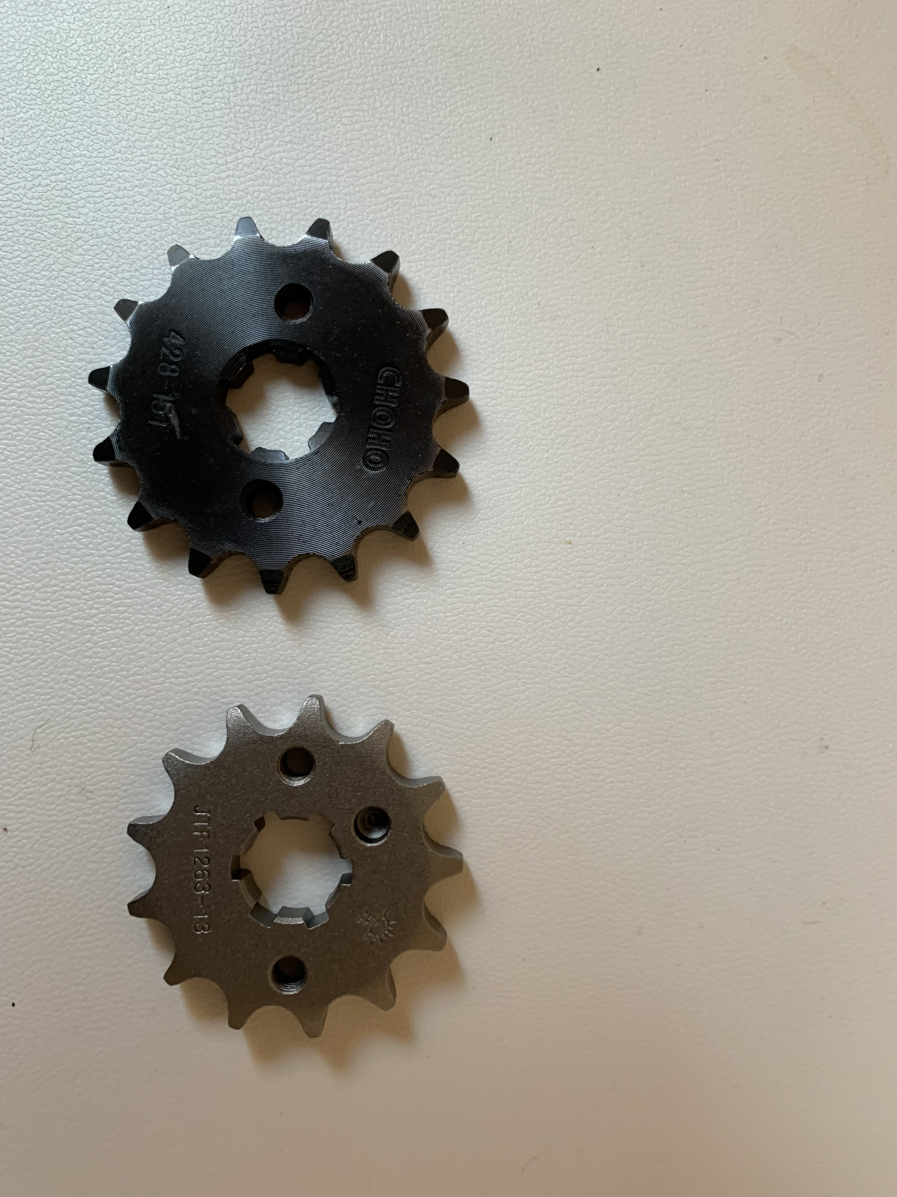

das Kettenrad (hinten) habe ich jetzt original gelassen. Ein passendes mit mehr Zähnen könnte ich auch nicht finden.
Allerdings habe ich festgestellt, dass vorne eine 15er Ritzel verbaut war. In den technischen Unterlagen steht 13er drin.
Somit bin ich nun vorne auf ein 13er umgestiegen. Der Anzug gefällt mir nun viel besser. Auch an meiner Test-Steigung im Gelände fährt sie nun an. Langsam, grad so, aber mit 15er war dies gar nicht möglich.

Interessant, wo hast du das Ritzel käuflich erworben ? Wie sieht es mit dem 13 mit v/max aus ?

das passende Ritzel hat die Spezifikation JTF1263.13,
Ich hab miens bei ebay für 7 Euro gekauft.
Tatsächlich glaube ich vmax ist gar nicht viel weniger. Sie dreht dann etwas höher.
Der Tacho zeigt nun bis 105km/h an. Ich muss via GPS Messung noch über den Radumfang korrigieren. Danach ich genaueres sagen.

Danke, ist das Ritzel ursprünglich für die BETA alp vorgesehen ? Und die Beschleunigung ? Deutlich besser ?
