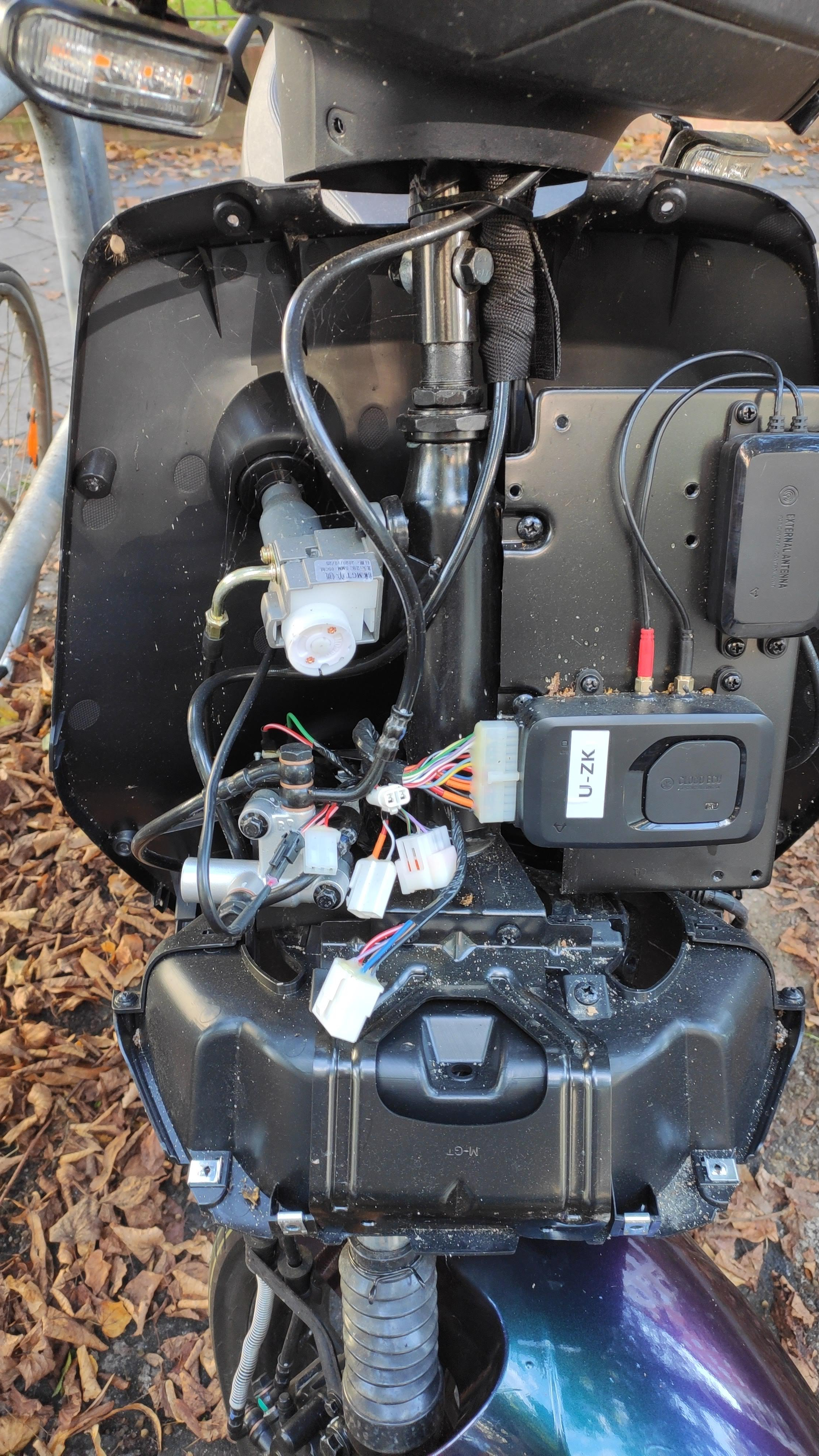

Ich zerlege gerade den NIU um die Verkleidung zu folieren. Dabei ist eine Herausforderung, alles in der richtigen Reihenfolge abzunehmen. Falls Interesse besteht, kann ich das Vorgehen einmal bebildert dokumentieren und hier unter den Beitrag setzen. In jedem Fall dachte ich, dass Bilder von den inneren Werten vielleicht von Interesse sein könnten und hänge sie einfach mal an.
Beste Grüße
Aktuelle Version der Demontagehinsweise (Front, Sitzfach)
NIU MQi GT zerlegen.pdf
(1015.69 KiB) 236-mal heruntergeladen

Danke für die Bemühungen, das machste alles im Freiland ?

Hallo Monkeyhead,
endlich mal tiefe Einblicke, die sogar den Leitungsverteiler des CBS zeigen.
Im Wiki-Bereich dieses Forums bietet sich auch die Möglichkeit Erfahrungsberichte zu einem Fahrzeug zu erstellen. Vieleicht wärst Du da ein Erfahrungsträger zum MQi GT mit dem richtigen Bildmaterial.

Goggl hat geschrieben: So 26. Sep 2021, 12:40 Danke für die Bemühungen, das machste alles im Freiland ?
Ja, die 100 kg ins 2. Stockwerk zu schleppen ist für mich nicht wirklich eine Option.
Ich sehe keinen Grund, das nicht draußen zu machen. Während ich drinnen mit der Verkleidung arbeite habe ich aber eine Plane drüber, damit niemand auf die Idee kommt, da mal schnell ein Steuergerät mitgehen zu lassen.

@Didi
Gerne, wenn noch andere Motivwünsche da sind, schreibt sie einfach. Der Roller ist erstmal noch offen.

Gibt es schon wissen darüber welche Art von SIM Karte verbaut ist? Ist die verlötet oder kann man die entfernen?
Im Niu M+ Sport (von 2019) konnte man die SIM Karte recht einfach entfernen, damit war der Roller dann offline und vor allem Mobilfunk-Strahlungsfrei, (was mir sehr wichtig ist).

Patrick022 hat geschrieben: Do 28. Okt 2021, 15:57 Gibt es schon wissen darüber welche Art von SIM Karte verbaut ist? Ist die verlötet oder kann man die entfernen?
Ist irgendwie zugeklebt oder so, jedenfalls kann ich nichts genaues erkennen. Aber sieht wie eine normale SIM aus.
