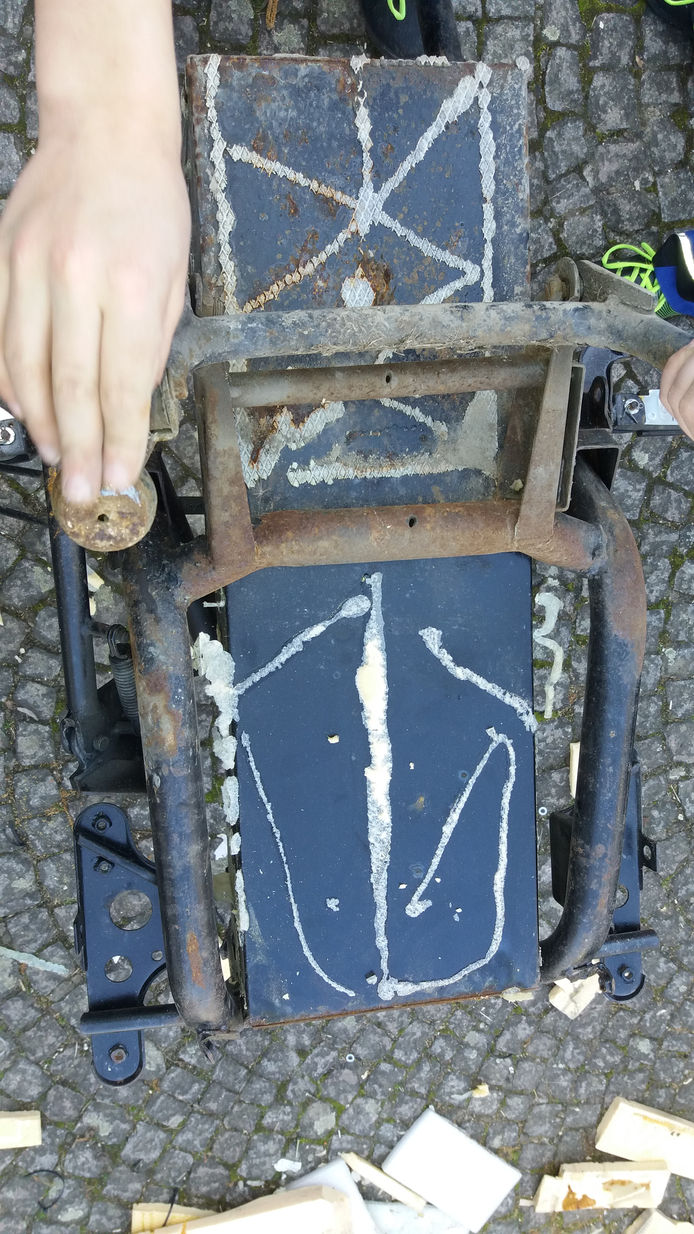

Heute habe ich alle restlichen Teile vom Roller abgebaut.
Für die Nachwelt habe ich noch ein paar Bilder vom Rahmen nach 7 durchgefahrenen Wintern gemacht.
Gewaschen wurde der Roller eigentlich nie, auch nicht extra vom Salz befreit
Ich hätte mehr Rost erwartet. Die Rohre sind so dick die hätten noch 15 Jahre weiter rosten können.
Für was die zweite "Schwingenbefestigung" weiter oben am Rahmen gedacht war erschließt sich mir nicht.
Nun ist das Thema HRTK122 endgültig erledigt.

Ja, so und noch schlimmer sieht mein altes Thunder-Fury Gerippe nach ähnlich vielen durchfahrenen Wintern auch aus. Jetzt warte ich noch auf die Nachrüst-AHK von MrDotCom für unser Auto, dann kommt das Gerippe auf den Schrottplatz...
