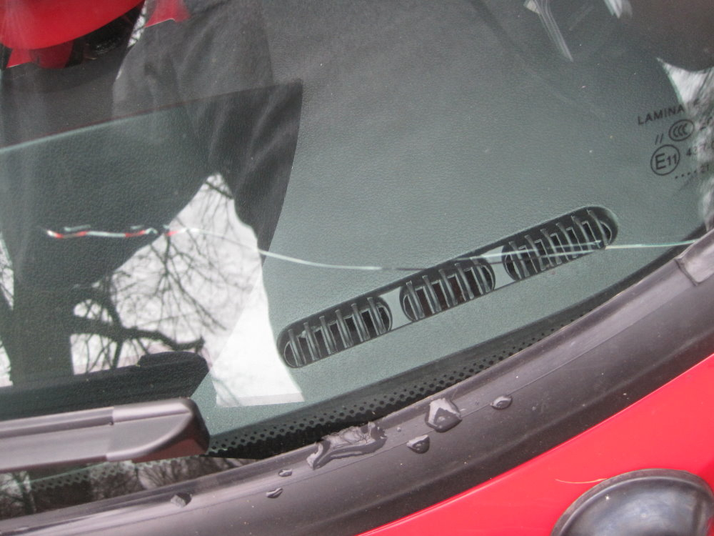

Die Frontscheibe hat einen Riss
Beitrag von conny23 »
ich bin 65 alt, nach einer Herz-OP habe einen Schlaganfall gehabt.
Elektromobil F1 Rot, 45 km/h,2500W
1. Die Frontscheibe hat einen Riss , das ist durch eine Fahrt über Kopfsteinpflaster passiert. (Anhang Foto IMG_9229.JPG )
2. Das Elektromobil hat bei der Fahrt schleifende Geräusche
https://www.facebook.com/10000660946660 ... 7802232863
Dank
MfG
Konrad Schulte

Re: Die Frontscheibe hat einen Riss
Beitrag von Flüstermann »
Autsch!
Zudem hallo, Neuankömmling
und hoffentlich war dein rutsch ins neue Jahr nicht auch so wie bei F1!
Zur Rep. kann ich -zumindest heute- noch nichts beitragen außer, wenn du die Scheibe raus hast und dabei evtl, auch die Armaturenverkleidung dabei wegbauen musstest, schau mal gleich nach den Scheinwerfern und deren Einstellmöglichkeit!
Und poste dies, falls der Fall, hier schon mal das Danke dafür.
lg
Flüstermann alias Harald
