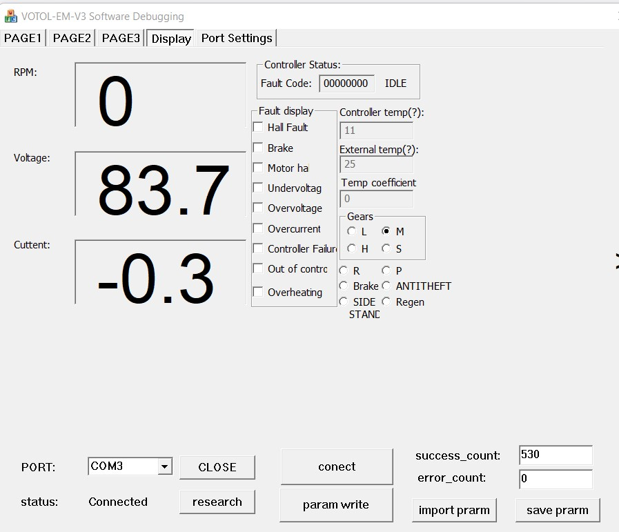

Nachher stelle ich noch die shots vom Display im aktiven Betrieb ein.
Kontrolliere auch, ob P unter Display aktiviert ist. Wenn der Controller beim Einschalten im P = Parkmodus ist, ist alles Übrige zwecklos.
Er braucht dann kurz Controller-Masse auf das P-Kabel um in den Run-Modus umzuschalten (dazu muss gemäß Anleitung der Eingang "park modus" im SW = switch-Modus eingestellt sein, bei mir ist das PC15 im Menü "Port Settings".
Auf display werden ggf. Fehlermeldungen angezeigt.
Sind alle "fault display" -Felder weiß?
Falls weiter Probleme bestehen, könntest Du mal deine jetzigen Einstellungen an Bildschirm der Software per snipping tool ausschneiden und hier als .jpg anhängen (Du müsstest inzwischenb Datei-Anhang-Einfüge-Rechte haben),

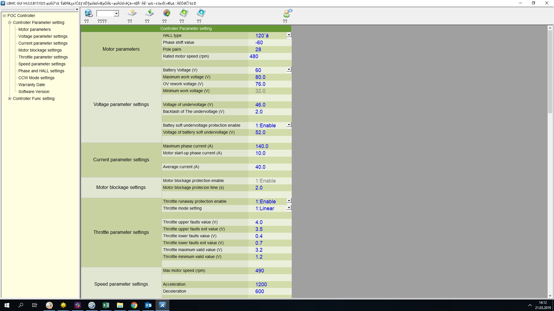

Re: Votol EM-100 & EM-150 Controller
Hallo Peter,
mein alter QS-Motor ist definitiv ein Motor mit 120°-Phasenfolge (momentan eingestellt mit 14° shift-Winkel, der noch nicht optimal passt) und die Probleme die MAC da mit dem Votol hat, hören sich sehr ähnlich zu denen an, die ich zunächst hatte. Ich meine auch gelesen zu haben, dass die Bosch-Motoren bei der Phasenfolge bei 120° liegen.
Zur e-Grace finde ich hier im Forum Auslesedaten: Hall Type 120, Phase Shift Value: -60°
viewtopic.php?f=84&t=7772&start=10
Motoren mit 60°Phasenfolge kenne ich eher bei schnell laufenden Mittelmotoren mit sehr geringer Anzahl von Pol-Paaren.
@MAC:

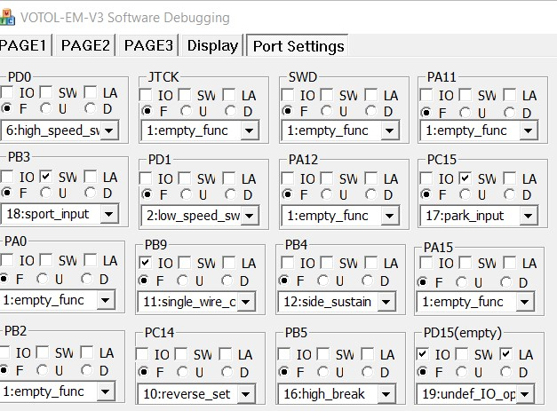

Hier meine Software-Anzeige wenn der Controller fehlerfrei auf Fahrstufe M und im Run-Modus läuft (bei mir mit 75Volt-Akku):
Und hier die Einstellungen der Eingangsschnittstelle, die beim EM150s aber anders sein Können als bei deinem Gerät.

So nach dem Abendessen geh ich wieder in meine Garage, und schmeiß das Laptop an.
Ich wünsche euch noch einen gemütlichen Abend und ein geruhsames Wochenende.
Dankbare Grüße aus Fürth
MAC
- Beiträge: 6568
Der eGrace und der eRetro haben den gleichen Boschmotor. Ich versuchte es einmal mit 28 Polpaaren. 120° Hall Type und minus 60° Phase Shift Value sollte richtig sein.
