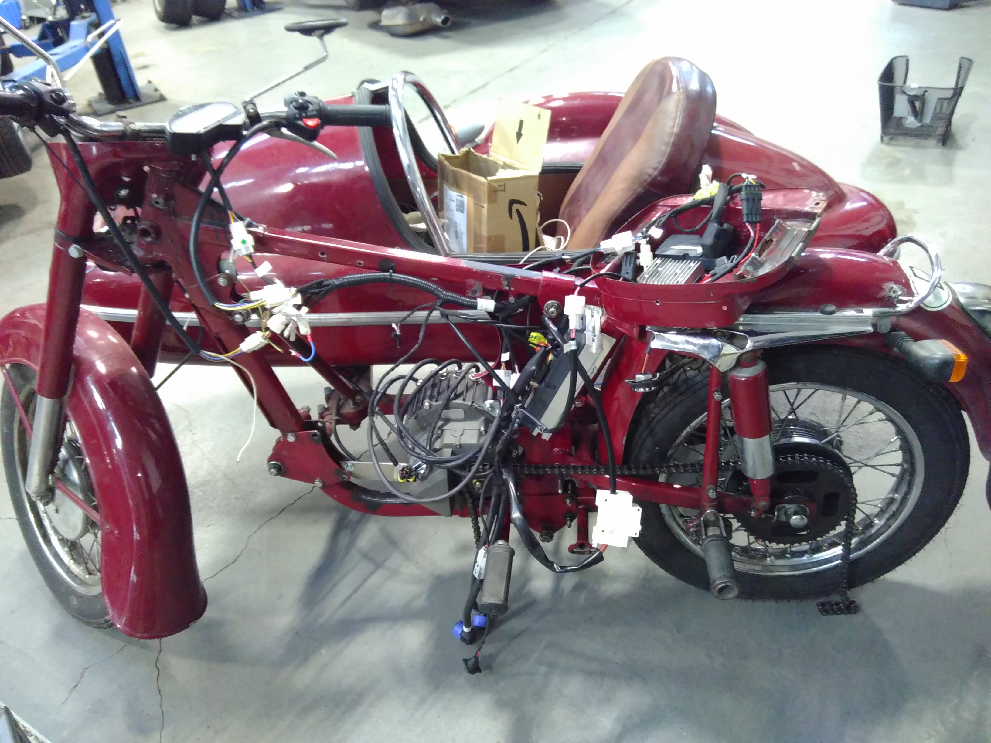

So sieht sie derzeit aus:
Kettenschutz kommt weg, Motor ist provisorisch befestigt, Controller an der Stelle des Ansaugtrakrs, DC/DC- Wandler usw im Seitenkästen.

Wow, das wird dann ein richtig cooles Elektro-"Geschoss" :D Danke für das Bild!
Warum Kettenschutz weg, wenn ich fragen darf?

MEroller hat geschrieben: Do 20. Jan 2022, 18:08 Wow, das wird dann ein richtig cooles Elektro-"Geschoss" :D Danke für das Bild!
Die Kette war ursprünglich auf der anderen Seite des Motorrads, alle Befestigungen für den recht massiven Kettenkasten müssten neu gemacht werden. Außerdem sieht es besser aus :D
Zudem ist das eine Sache, die ich später mal wirklich selbst machen kann; ist eh teuer genug!
Eine weitere gute Idee vom Meister:
Der 2. Akku (im Beiwagen) wird nicht fix angeschlossen, sondern mit Stecker; das heißt man könnte theoretisch die Jawa abmontieren und ohne Beiwagen fahren- das Sidecar als Range- Extender!
