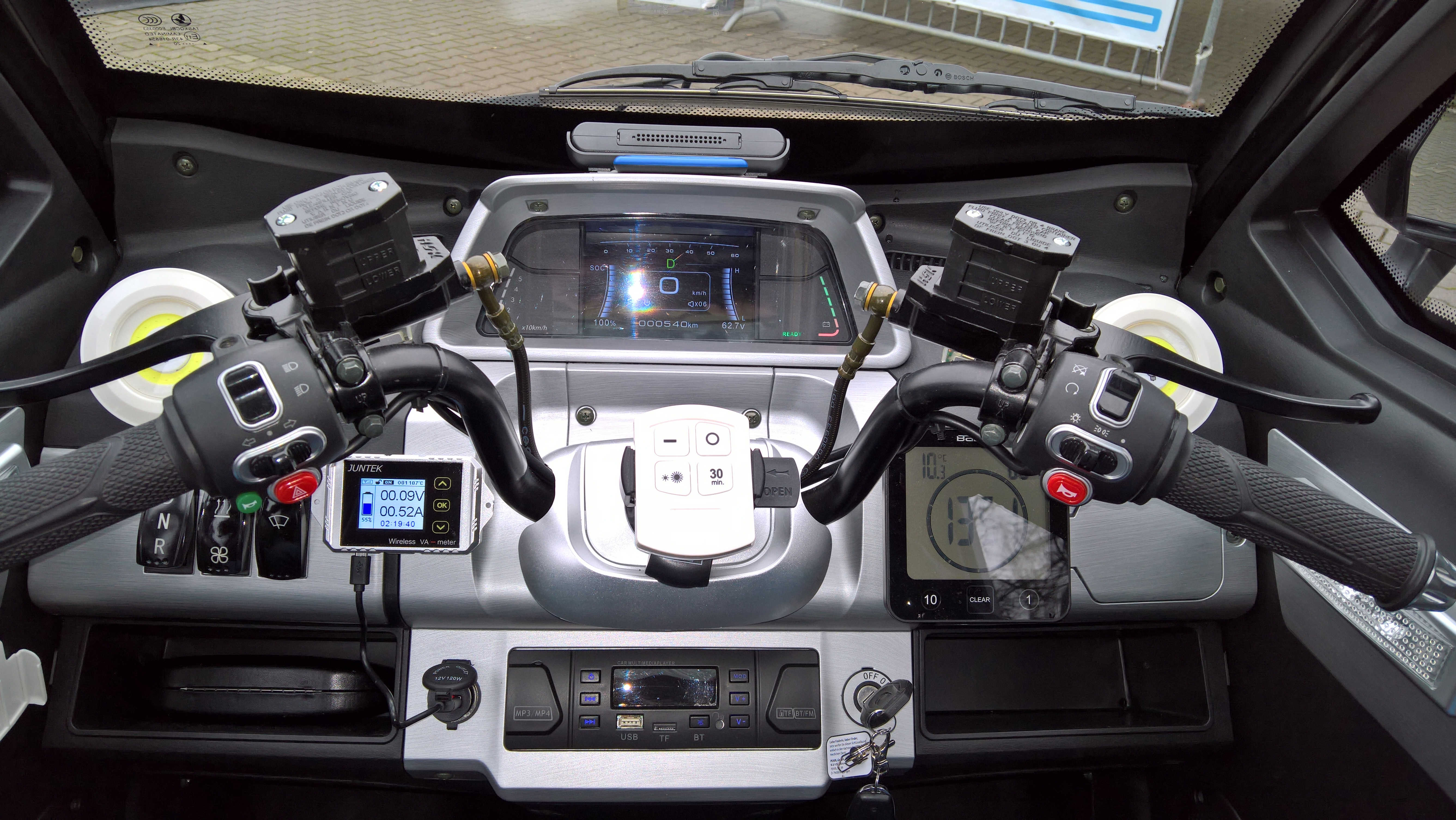

Ich kann mich über das Coulometer nicht beschweren, im Gegenteil.
So ist das drahtlose Display befestigt:
