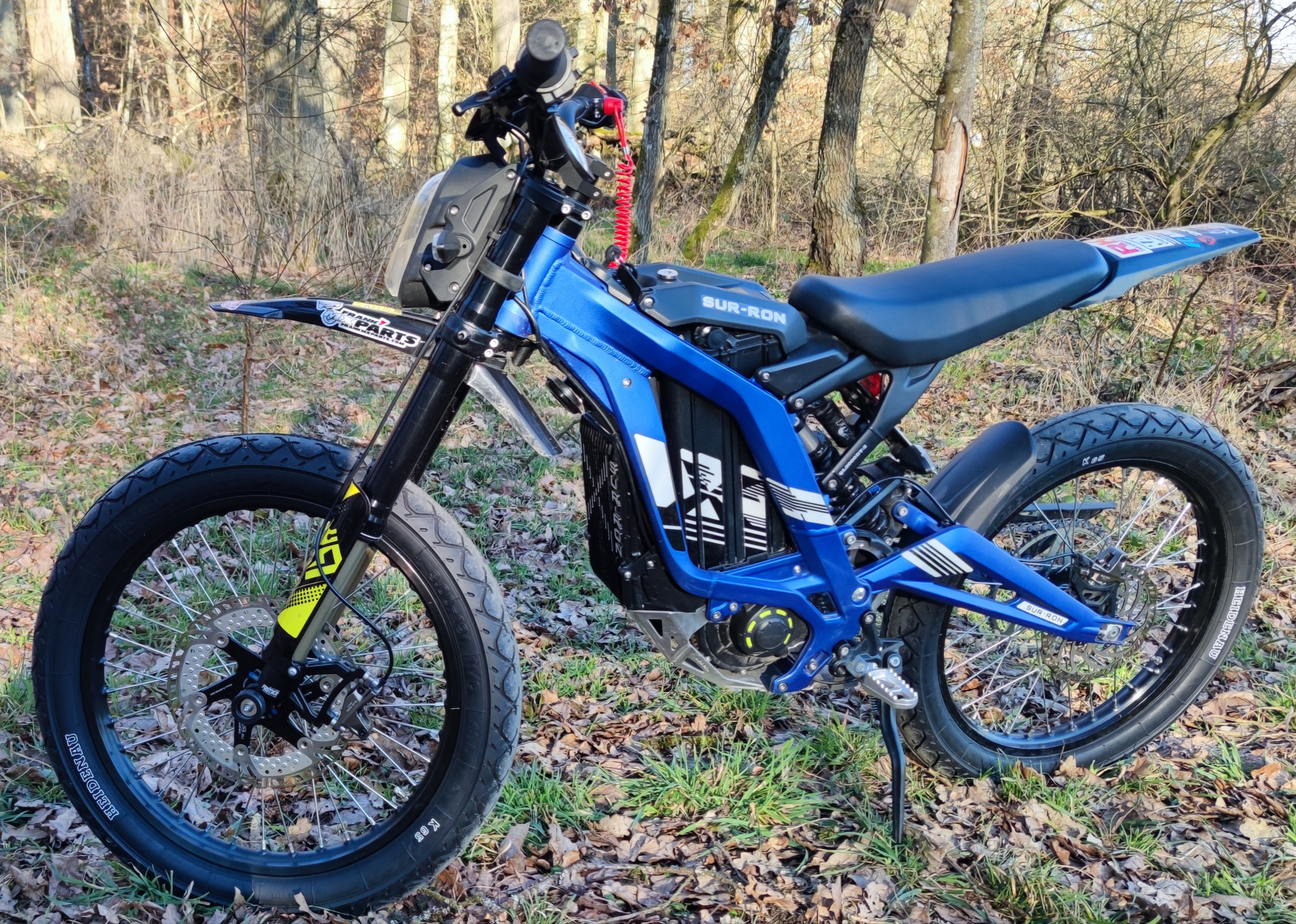

Habe vor einiger Zeit einen zweiten Felgensatz gekauft den ich auf Supermoto umbauen will. Ist ein 19" Satz gewesen.
Bei der Reifenwahl habe ich mich für den Heidenau K65 3-19 (49S) entschieden. Werde Bilder posten wie das so passt.
Die Crossreifen sind, wenn man auf die Arbeit fährt, doch relativ schnell hinüber an der Hinterachse.

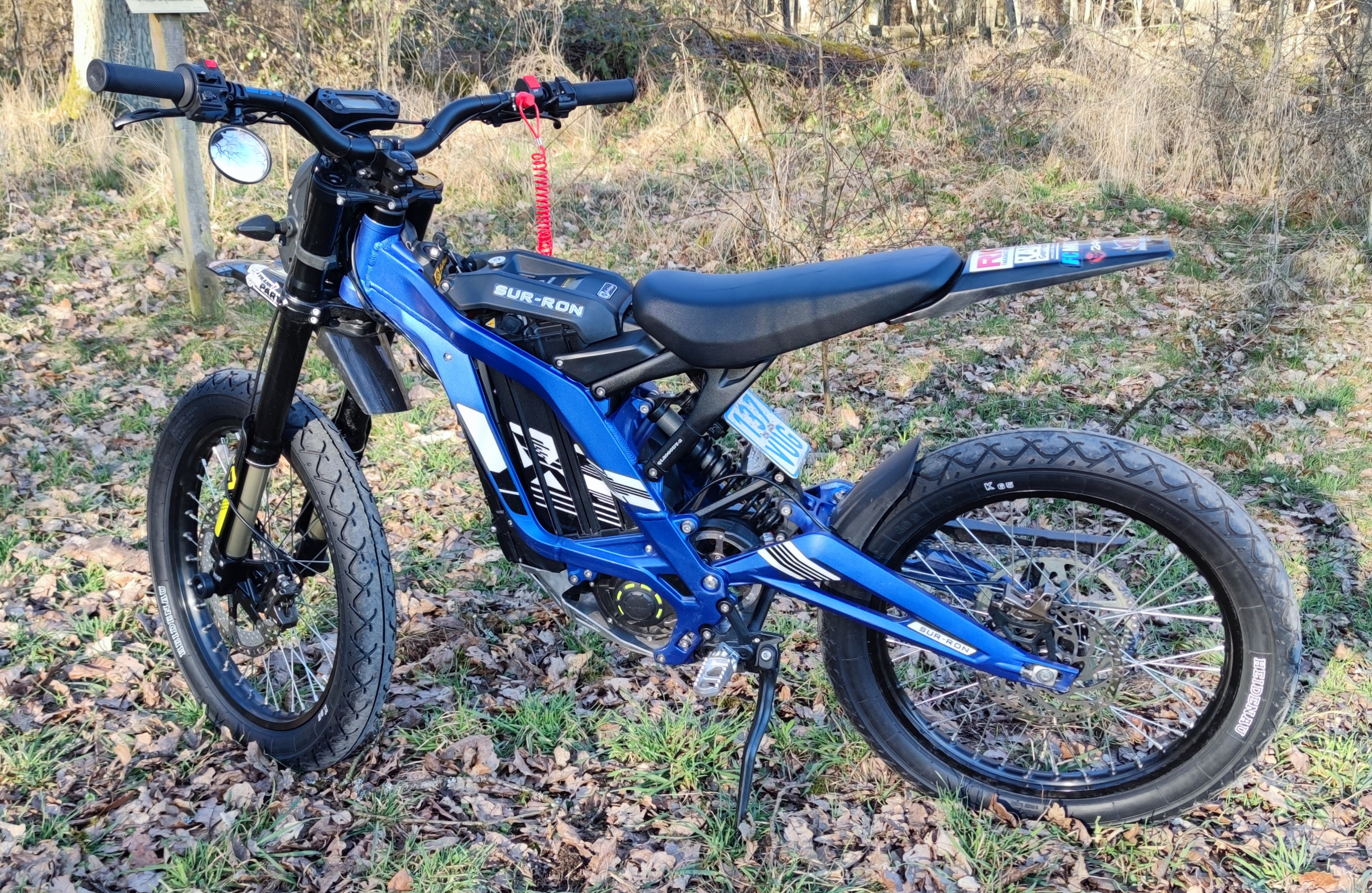

Re: Reifen Sur-Ron
Heidenau K65 3-19 (49S) passen und funktionieren gut. Rollwiderstand ist, natürlich, deutlich geringer. Bin Mal gespannt wie viele KM sie jetzt auf der Straße schafft. Die Laufruhe und Lautstärke ist echt wahnsinn.
