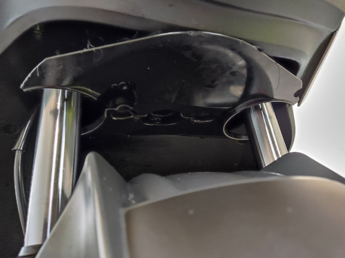

Leider habe ich die Ursache für das Knarzen des Lenkers, wenn ich ihn nach links einschlage, nicht finden können, da das Geräusch weg ist, sobald die Frontabdeckung entfernt ist. Ich tippe mal darauf, dass irgendein Kabelstrang bei der Lenkerbewegung gegen die Verkleidung kommt. Ich kann weder eine Einschränkung des Lenkwinkels noch ein Bremsen der Bewegung feststellen, weshalb ich das jetzt erstmal so lasse.

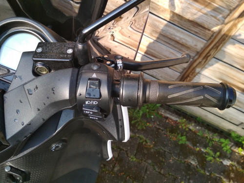

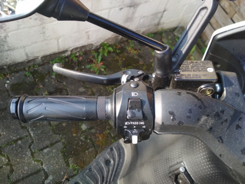

Ein Tipp für alle, die den Gasgriff nicht demontieren wollen um das Wackeln in den (oder besser aus dem) Griff zu bekommen:
Bei mir hat es schon Einiges gebracht, den Griff zu lösen, und wenige Millimeter weiter gegen das Lenkergewicht zu schieben. Damit wackelt er nicht mehr nach links und rechts und fühlt sich viel besser an. Ich denke, ich werde aber noch versuchen, den Bremsgriff und Schalter weiter nach außen zu schieben, damit mein Daumen auch den "Mode" und "Info" -Knopf findet. Auch wenn dann die Verkleidung nochmal runter muss. :roll:
Lenker links
Lenker links

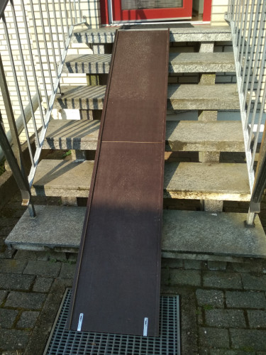

Eine Rampe, mit der ich bei Frost den Akku drinnen laden kann
Ranpe für den Akkutransport ins Haus

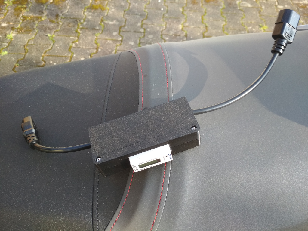

und ein Energie-Messgerät mit IEC-Steckverbindung.
Messgerät
Messgerät
Das stecke ich beim Laden zwischen und messe damit den absoluten Verbrauch des Rollers.

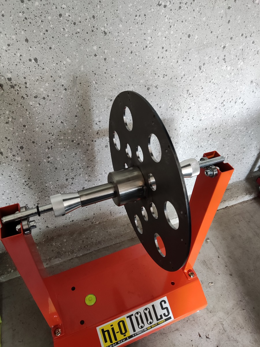

  • Hinterrad Wucht- und Montageadapter gebaut

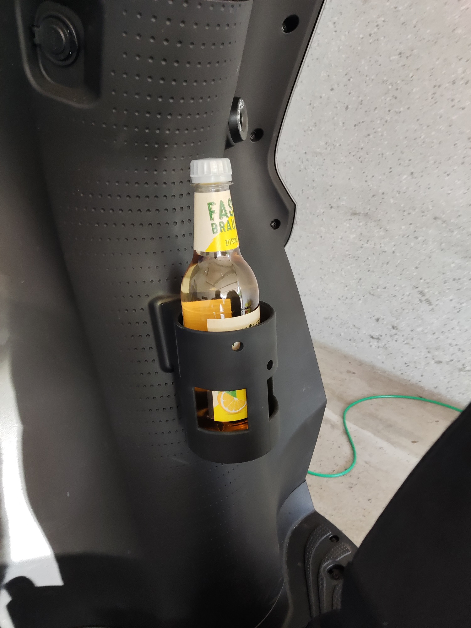

  • Getränkehalter gedruckt passt für 0,5 Liter Flaschen oder einen Thermobecher für morgens an der Ampel zu Arbeit oder Stau im Stadtverkehr
