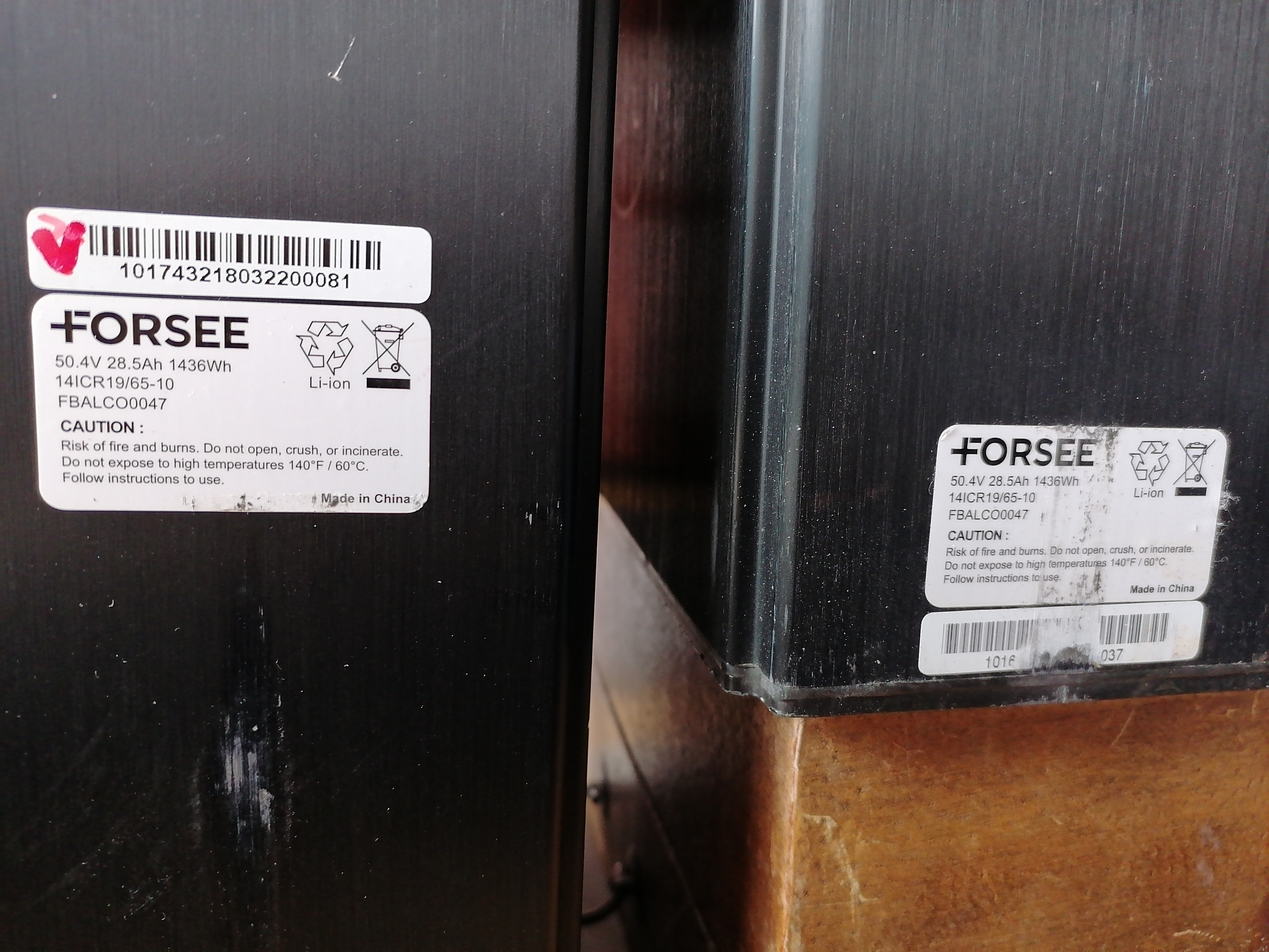

Und doch noch mal eine Frage zum Thema: Kann man anhand des Typenschilds herausfinden, zu welcher Generation ein Akku gehört? Oder müsste man den Akku immer einstöpseln, um zu sehen, wie der Roller reagiert? Ob also das Licht anbleibt oder nicht?

Dann zeig doch mal deine Typenschilder. Ich habe nur noch den nagelneue Akku aus der Umtauschaktion.

Hier tatsächlich mal die Typenzeichen der beiden Akkus nebeneinander. Lässt sich daraus das "Baujahr" ableiten? Danke!

Vergessen zu schreiben: Links ist der 2.0-Akku, rechts der 1.0.
Aber ich sehe selbst: Der Unterschied besteht wirklich nur in der 101... Nummer.
Und vielleicht darin, dass bei den neuen Akkus das Typenschild halbhoch angebracht ist (damit es sich nicht abscheuert?).
