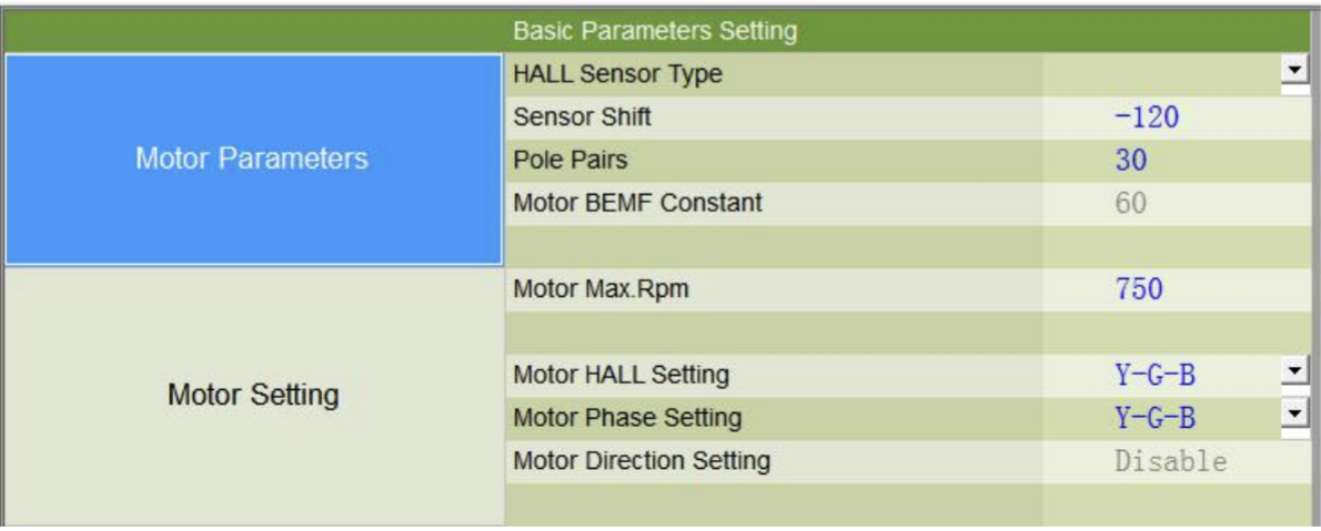

Re: Nova Motors S5 Li Controller?/Motor?
(Siehe Screenshot)
Hier deutet nichts davon auf die Notwendigkeit solcher Werte hin?
(Abgesehen davon wieso sollte der Tacho nicht mehr funktionieren? Bis auf die Geschwindigkeit zeigt der Tacho alles auch ohne den Controller angeschlossen. Das deutet ja (mitsamt der mp/h und km/h Umschalt Möglichkeit darauf hin das dieser Tacho (also das Display meine ich übrigens) selbst in der Lage ist den Input des Motors und Controllers in gültige km/h und mp/h umzuwandeln. Was sollte da denn schiefgehen? Theoretisch wird sowohl in China als auch in Deutschland anhand der RPM gemessen, die sollte ja jeder Controller gleich ausgeben oder?

- Beiträge: 7288
ihr scheint ja schon sicher zu sein, dass in dem Bosch-Motor 30 Pol-Paare zu finden sind. Oft ist die Anzahl auch ein wichtigter Parameter, damit ein an den Tacho übtertragenes Signal zur richtigen Geschwindigkeitsanzeige führt.
