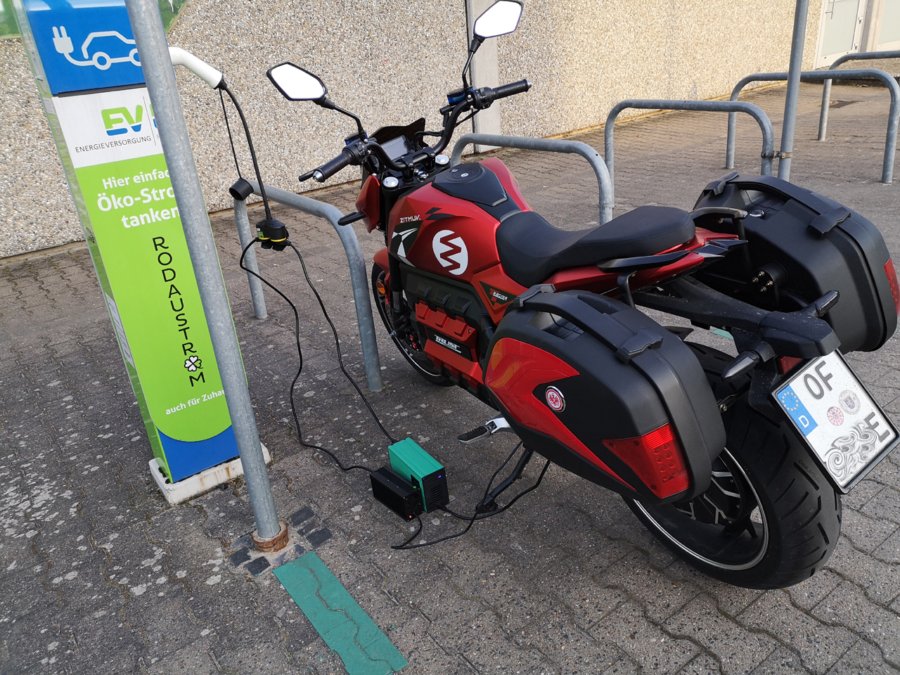

:arrow: Zu a) Etwa beim Wechsel von 3 auf 2 Balken im Display und weiteren 68,6km (in Summe also 106,5 km seit ~99% Ladung) stellte der Akku die Stromlieferung schlichtweg ein. Erst bekam der Motor kein Strom mehr, nach 2 Sekunden war dann auch das Display dunkel und ich durfte den E-Odin 20m weit schieben, um von der Kreisverkehrsstraße auf einen Rad- und Wirtschaftsweg runter zu kommen.

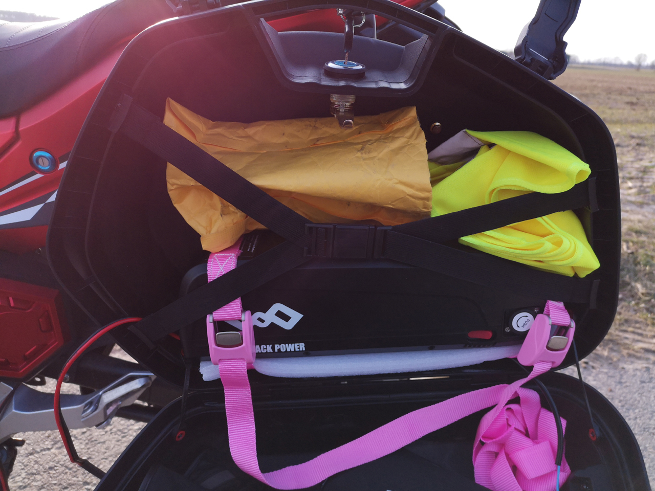

Dort habe ich dann meinen "Reservekanister" (E-Bike Akku 48V/13Ah & DC-DC Boost Converter) angeschlossen*.

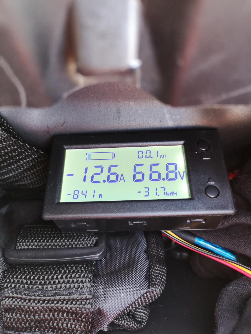

Sofort zeigte das Coulo-Meter den Ladevorgang mit 12,6A und 66,8V an. Der Controller interpretierte die Batteriespannung zu dem Zeitpunkt mit 68,2V.
Nach 1/2h "Betankung" war der E-Bike (Reserve) Akku dann leer und das Coulo-Meter meinte es wären jetzt wieder 7,3Ah im Odin-Akku drin (genug um bequem die nächste Ladesäule anzusteuern).
Die Akku-Spannung war zu dem Zeitpunkt auf 69,6V angestiegen und der Controller meinte er hätte nun wieder 71,1V.

*) Bitte keine falschen Rückschlüsse aufgrund der Gurt-Farbe, "Pink" war einfach am billigsten :oops: .

Beim Zusatz-Akku nicht auf die Idee kommen irgendein China-Billig-Pack, mit abenteuerlichen Kapazitätsangaben, zu nehmen. Ich hatte da mal einen 68€ Schuss gewagt... das angebliche 48V/10,4Ah Pack hatte aber gerade mal 2,9Ah und an Entnahmeströme > 8A war überhaupt nicht zu denken.
Der Akku den ich jetzt im Einsatz habe hat ca. 235.- gekostet und ist m.E. sein Geld Wert. Für den DC-DC Wandler (aus China) muss man nochmal 21€ einkalkulieren. Mit Steckern u. Kabel kommt man dann so auf etwa 265 Euronen.
Ist zwar nicht ganz billig, aber besser & sicherer als mehrere Kilometer schieben :mrgreen: .

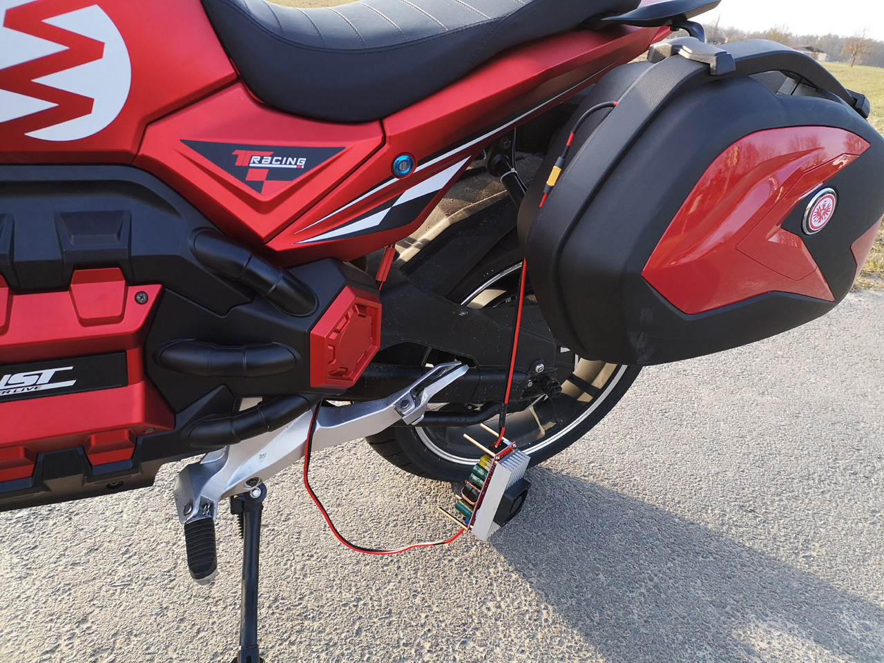

Zusatzanschlüsse zum Laden mit weiteren Ladegeräten habe ich am E-Odin zwei (je links u. rechts) installiert, mit verpolungssicheren HXT 4mm Steckverbindern. Somit können bei mir max. 3 Ladegeräte zum Einstz kommen (2x 15A + 1x 10A) und ich kann im Bedarfsfall den maximal zulässigen Schnellladestrom ausnutzen.
Zur Installation weiterer Ladeanschlüsse empfiehlt es sich ein Y-Kabel (oder YY-Kabel) mit XT90H Steckverbindern im E-Odin einzuschleifen.
Dort ist zwischen Schnelllade-Anschluss des Akkus und der Kabelpeitsche für den original-Ladeanschluss (AWG10 / 6mm²), wie bereits hier erwähnt, ohnehin so eine XT90H Steckverbindung im Einsatz.
Wie und womit das Laden an einer normalen Ladesäule funktioniert, hab' ich hier beschrieben.
Classico Li 05/2020 11k+ km & Z-Odin 12/2021 40k+ km :idea:
