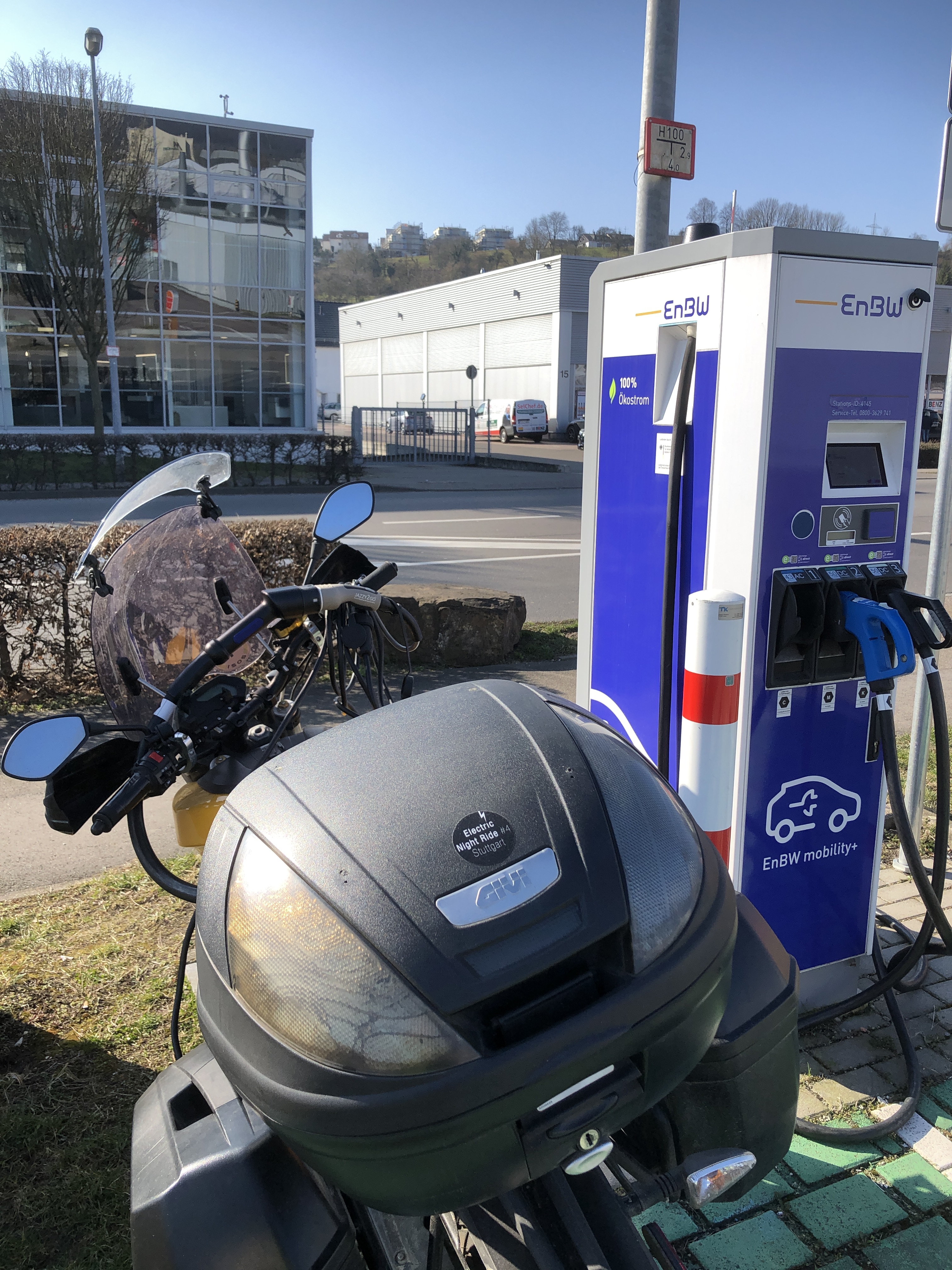

Also losgefahren zum Batterie aufwärmen. Die Strecke wäre normal gut mit 31% zurückzulegen, doch massiver Gegenwind und die kalte Batterie ließen mich mit nur noch 17% beim AKZ Reitmeier ankommen. Nach dem Einkauf also kurz die mobility+ App gezückt: der erste AC Ladepunkt um die Ecke war schon belegt, also weiter zum EnBW Tripplecharger beim Burger King in Deizisau. Da steh ich nun und lade 1,Muggeschiss kW am 43kW AC Kabel

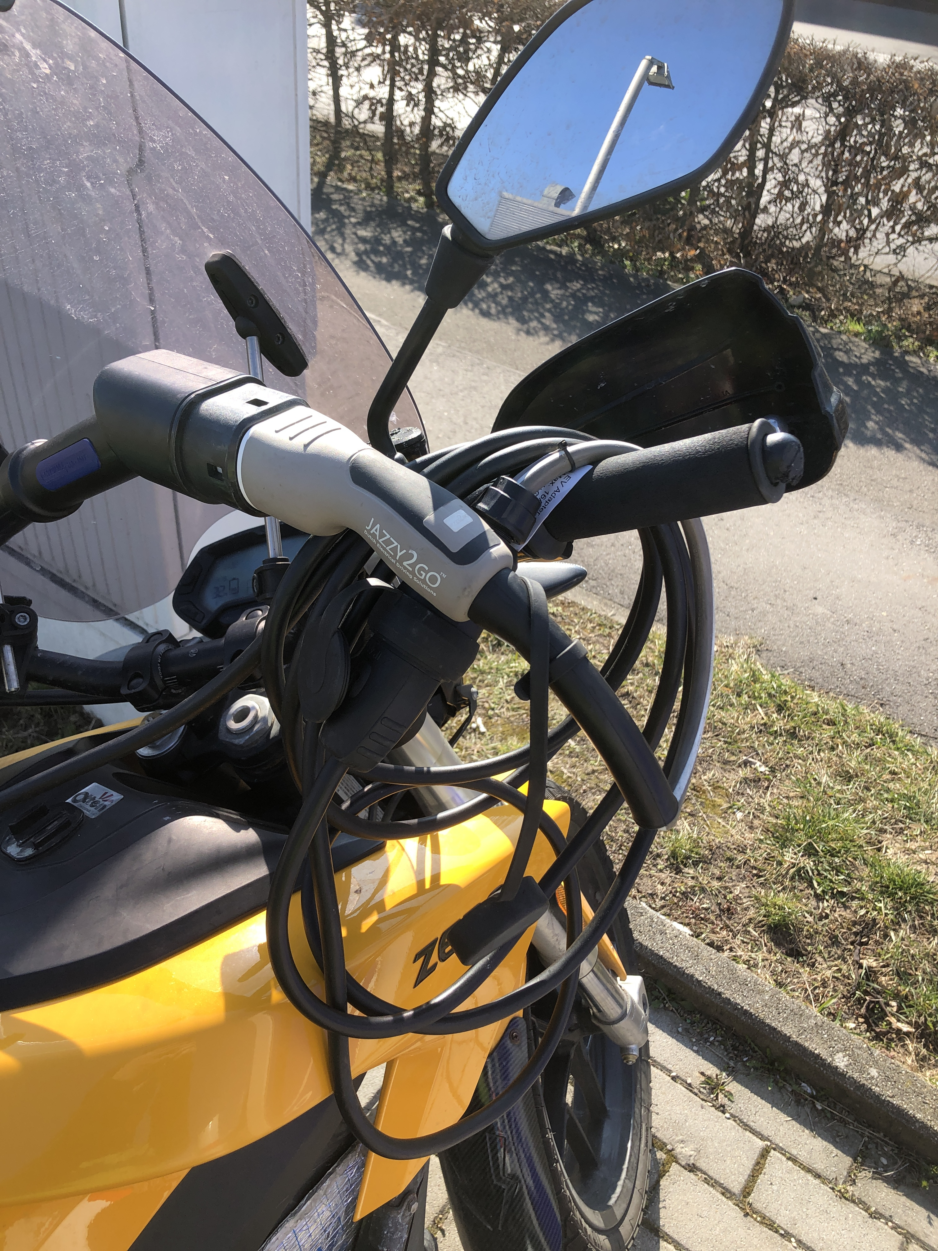

Heute morgen wollte ich mit der Zero zum Polfett kaufen, um die Scheinwerfer Stecker nach dem Koso LED Umbau wieder Schützen zu können. Doch die Zero wollte nicht laden. 31% waren nach der letzten Pendelfahrt noch übrig. Flugs meinen Fahrbildschirm in der App aufgerufen, und wie vermutet hatte die Batterie -1 Grad C: unter 0 lädt die Zero Batterie nicht.
Jetzt nach 35 Minuten wieder über 32% so dass es gleich wieder heimzus geht - Typ 2-Schuko Ladeadapter sei Dank!
