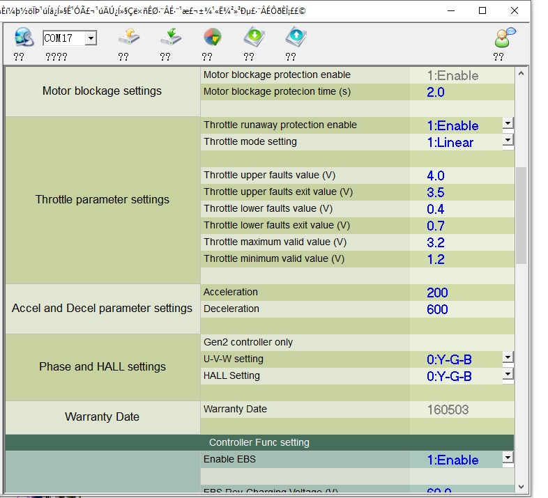

Könnte mir jemand ein paar Screenshots von den Einstellungen eines 3KW Motors (von 2015) zukommen lassen?
Speziell gehts mir um diese Werte:
Motor parameters
- Hall type
- phase shift value
- pole pairs
Phase and Hall settings
- U-V-W setting
Hall setting
Spitze wäre noch die Kabelbelegung des Motors, da etwas mehr Kabel aus dem Motor kommen als normalerweise üblich.
Keine dieser Fragen konnte/wollte der UNU Support beantworten..
Vielen Dank im Voraus
Julinho
Beiträge: 544
Registriert: Fr 8. Apr 2022, 16:29
Roller: Unu Classic 2016 2KW UNU Pro 3kW getuned
PLZ: 16556
Re: Unu Controller Tweaking
Beitrag von Julinho »
Die Einstellungen sind aus einem 1kw Controller, dürfte aber bei allen Motoren gleich sein.
Die Polzahl kannst du übrigens in meinem Avatar abzählen :)
Aus dem Motor kommen erst mal die 3 Phasen und dann noch 5 Signalleitungen, 3x Hall, Minus und 5V.
Bei manchen Motoren gibt es das Hall-Kabel zweimal, wahrscheinlich, falls eins kaputt geht.
