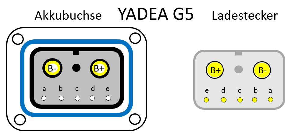

Hallo Fritz,
ist das korrekt, dass im Stecker des Ladegerätes links die verbundenen Pins (B+ und e) sind, die am Akku auf Batterie Plus gehen?

Re: Akkuspannung
Hallo Didi,
ja es ist so, wenn B+ und e verbunden werden wird das BMS aktiviert und man kann die aktuelle Spannung messen.

Re: Akkuspannung
Meint ihr, das ist beim G5S Akku mit 72V 20Ah genauso? Kann ich durch kurzschließen von B+ und 3 den Akku freischalten und für andere Einsatzzwecke verwenden?didithekid hat geschrieben: Sa 25. Dez 2021, 20:34 Hallo Fritz,
https://www.imowell.de/Ladebuchse-60V-f ... gJczvD_BwE
Ich würde gerne eine Lösung finden, den Akku zu laden und zu entladen mit alternativ Ladegeräten von zB AliExpress. Da gibt es ja massig Varianten.

- Beiträge: 7381
Re: Akkuspannung
Hallo MaSa,
Du könntes ja am Stecker des Ladegerätes (nicht am Stromnetz) ja mal messen, ob ein dünner Pin mit einem der Dicken-Pis durchkontaktiert ist.
Ob es so ist, und ob es der gleiche Pin wie beim 60-Volt-Akku/Ladegerät ist, wäre dann ja besser zu beurteilen.
Dass es da einen Signal-Pin gibt, mit dem das Akku-BMS aktiviert wird, halte ich für sicher. Inwieweit sich das auch in der 72V-Version mit genauso einfachen Mittel überlisten lässt, musst Du aber erst herausfinden.

Re: Akkuspannung
Danke Didi, ja das Original Netzteil habe ich leider nicht da :/
Aber dann schnapp ich mir gleich mal einen kleinen Widerstand und stecke ihn am Akku zwischen die besagten Pins (B+ und e) und messe dann mit einem Voltmeter die Spannung an B+ und B-
Also damit ich das richtig verstehe. Beim 60V Modell kann man den Akku laden und entladen, ohne CAN BUS, sobald (B+ und e) kurzgeschlossen sind. Und das interne BMS überwacht und regelt die Zellladung und das Balancing läuft?

Re: Akkuspannung
Ich sehe das genau verstaucht bei mir!
Beim 72V 20Ah Yadea Akku 20s Akku ist es anders herum. Also die Belegung meiner Buchse ist wie beim Stecker auf dem Bild des G5.
Wie hier zu sehen: https://imgur.com/a/nxmEaN8
B+ liegt dauerhaft an. B- wird vom BMS geschaltet.
Beim Kurzschließen vom äußeren kleinen Pin bei B+ schaltet das BMS die Akkuspannung auf die Außenkontakte!
