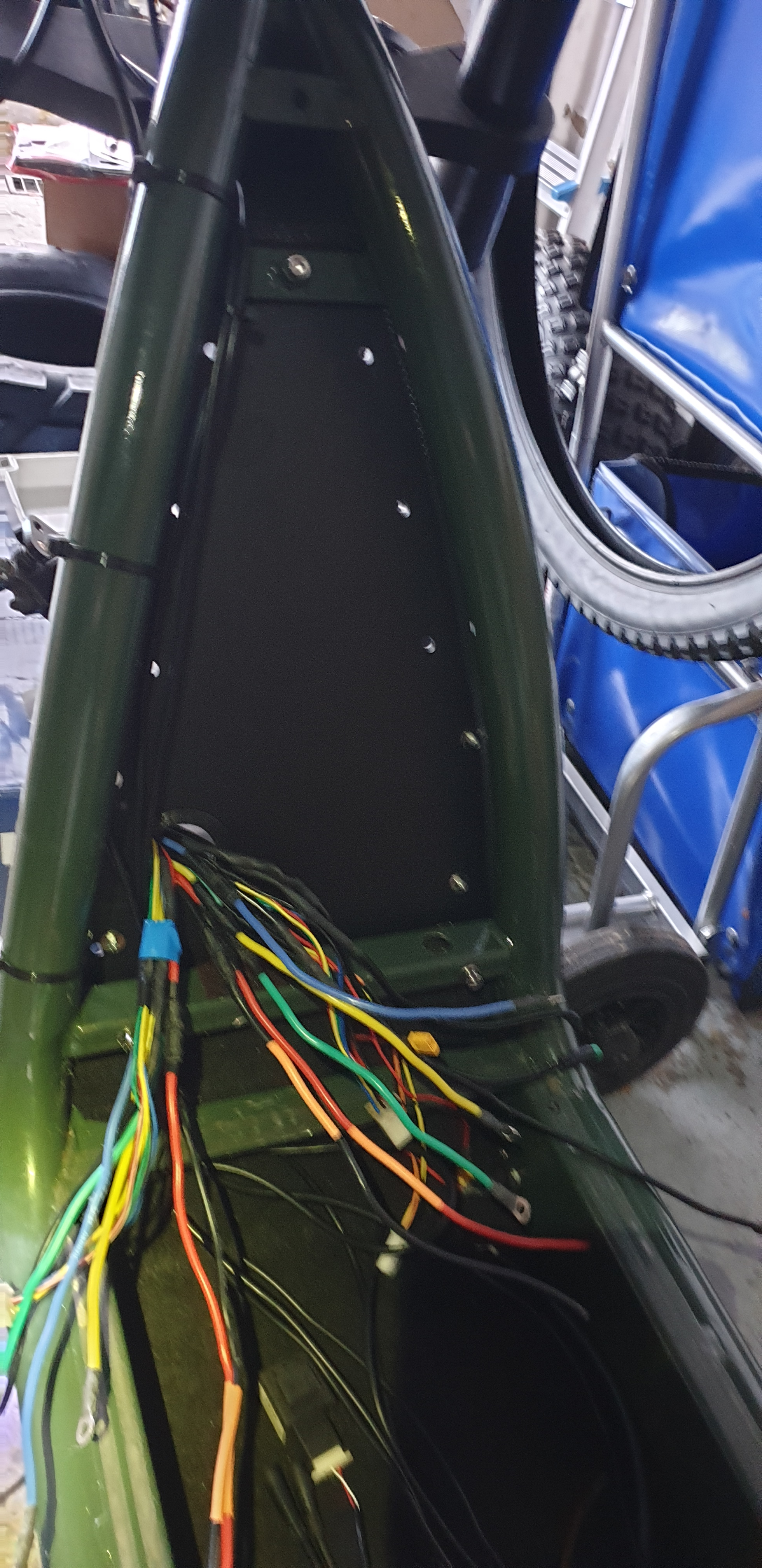

So Winterlager beendet und die ersten Änderungen für dieses Jahr vorgenommen.
Schutzblech hinten (muss noch etwas korrigiert werden)
Gasgriff voll drehbar, nicht mehr nur per Daumen und Zeigefinger....

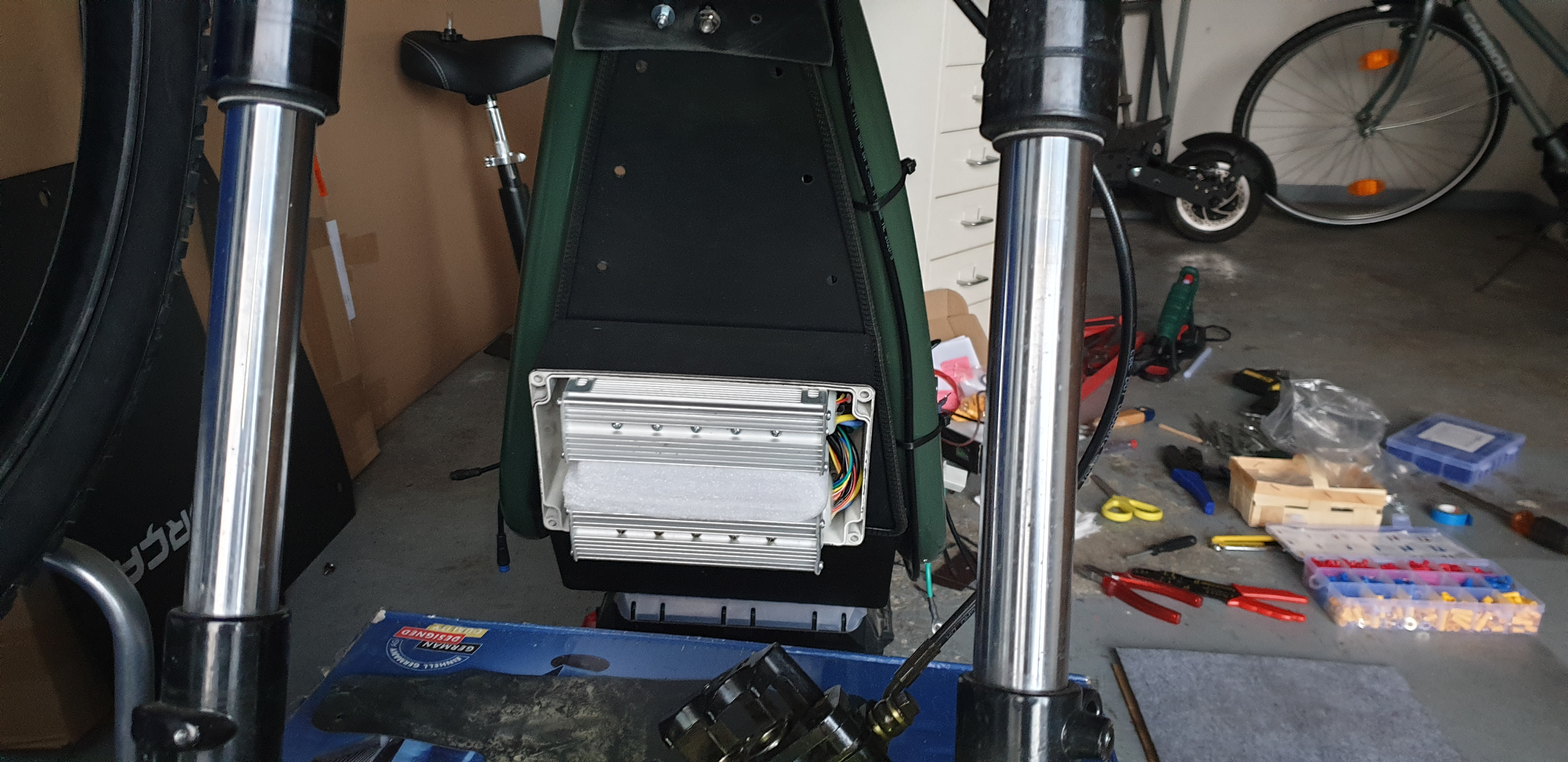

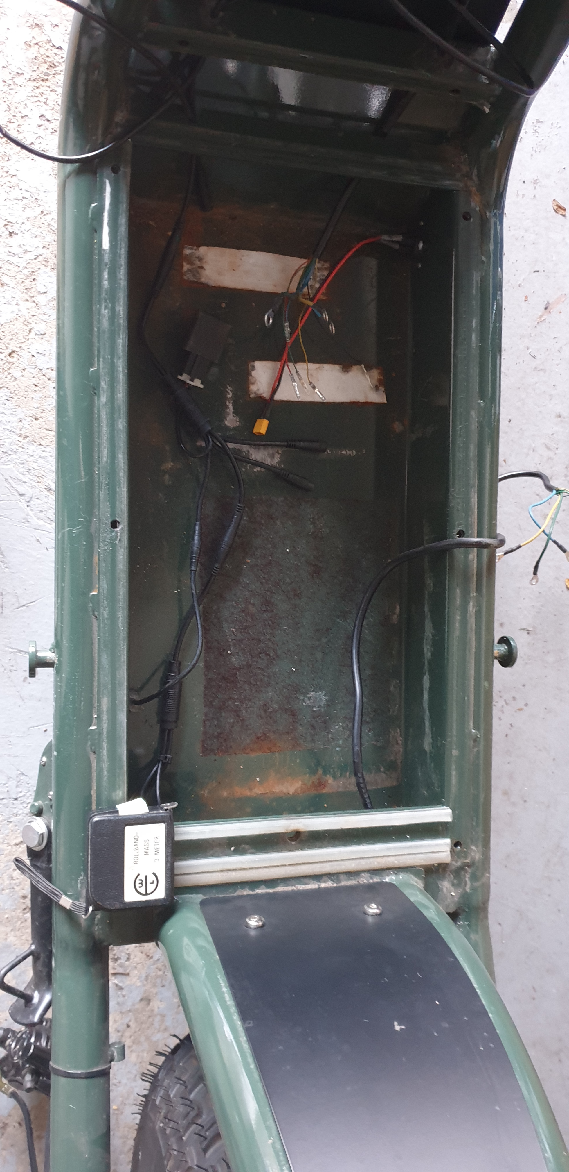

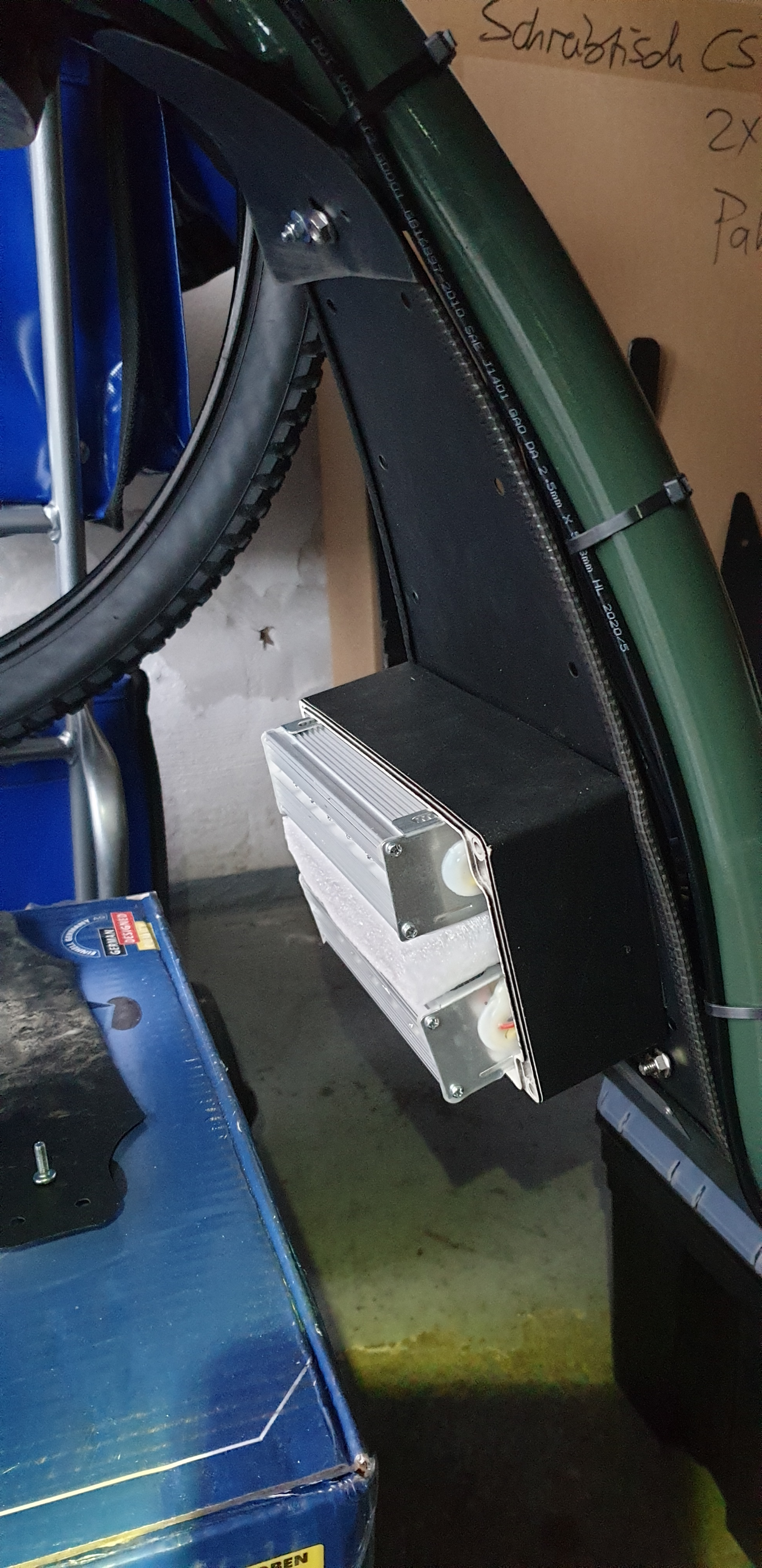

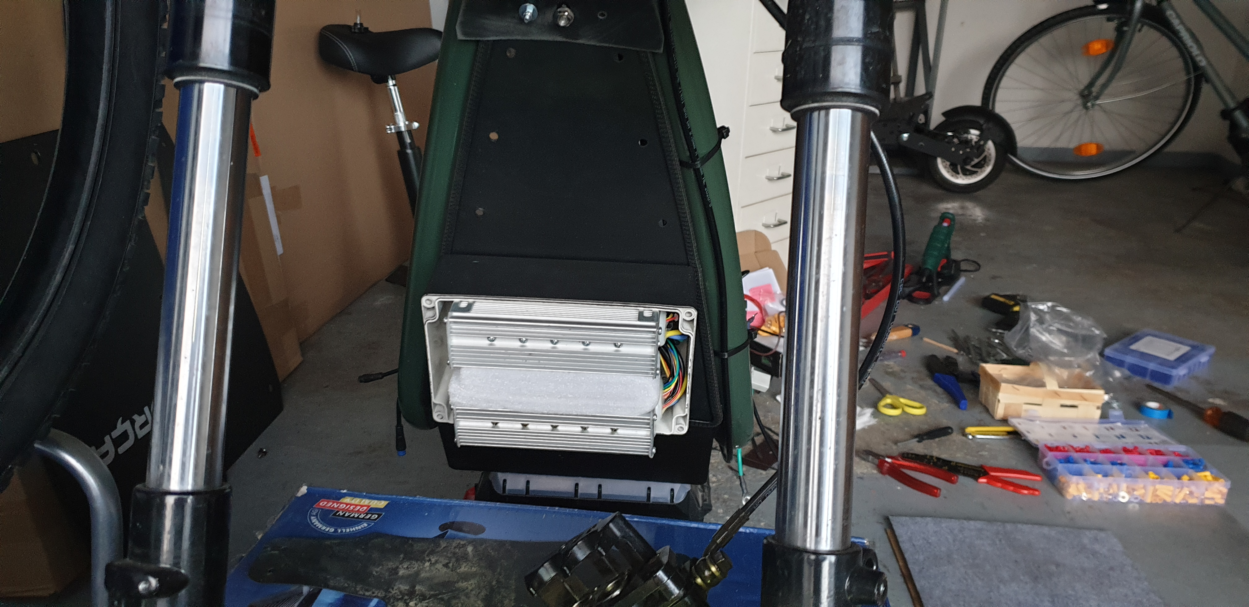

absolut DIY. Batterie von China DIY 45Ah 21700 Li-ION Tesla Zellen 18s9p ist aufn Weg. Dat passt rein. Hab alles rausgehauen und die Controller in eine Black-BOX zwischen Vorderrad und Abdeckung gesetzt.
Die 21700 Zellen sind deutlcih besser als 18650er. Haben eine deutlich höherer Energiedichte, weniger Wärmeentwicklung und schnellere Ladezeiten. Sind größer 21mm breit 70mm hoch. Preissegment 600/700Euro. Man gönnt sich sonst nichts. Geschätzte Reichweite: 70-80km.
Mist: 50Ah passen da wirklich net rein, vor allem wenn ich noch ein SHUNT reinsetze.
Dat ganze lasse ich via 5A oder 10A Charger laufen. Ladezeit dann >4Std.

Apropos, für die Seitenwände benutze ich für das Coulometer oder den Blinkersignalgeber zwei komponenten Kleber (ultrafest), anstatt Schrauben, weil das Seitenblech doch eher dünn ist und evtl. Feuchtigkeit durchkommt. Ich hatte Fließ verlegt, und vorher mit Korrosionsschutz etc. gearbeitet. Unterm Fließ (nicht brennbar) eine dünne Schicht Silikon (wasserabweisend). Mit Hohlraumversiegelung, Gummitüllen, Dichtungskit etc. das Teil erstmal dicht gemacht.

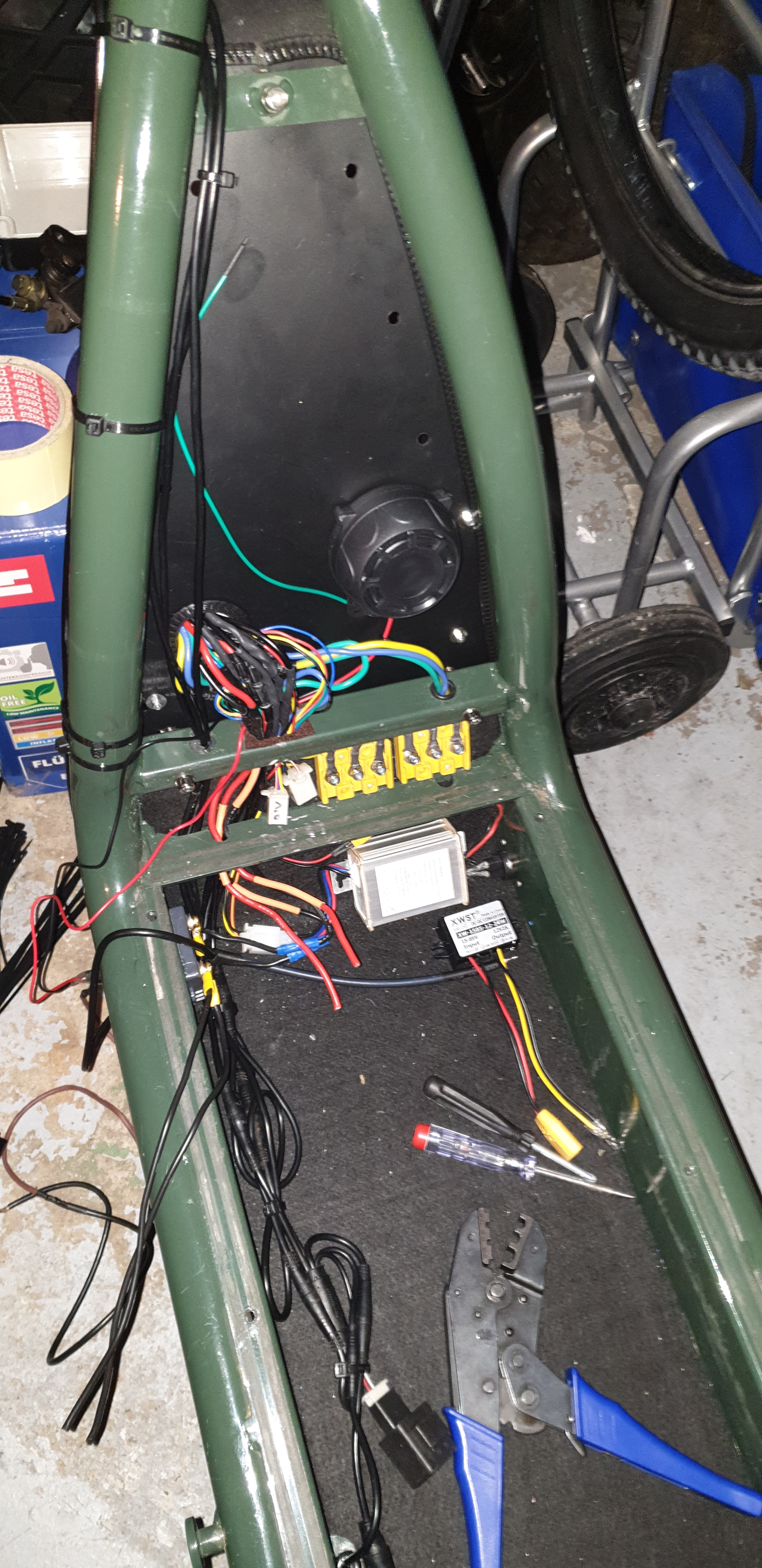

Ich bin mächtig am verkabeln. Ich habe zwei zusätzliche 12V Converter eingebaut, da diese Controller (selbst die neuere Version) so gut wie nichts mitbringen (wat da f*ck :shock: )
Update zur Black BOX mit Controller:
Weiß nicht, wie viel Wärme diese Teile entwickeln...

Achso, ich habe für die Kabelverlängerung (gleicher Querschnitt) meist auch diese Kabelschuhe, Kabelhülsen, Flachstecker verwendet. Ich hoffe das gibt nicht so viele Verluste, auch wenn ich über den Shunt gehe. Naja, bei den Kabel gibts aber auch große Unterschiede - zum einen Vollkupferkabel also OFC Kabel - zum anderen Aluminiumkabel also CCA Kabel. Hier wird alles mit allem irgendwie kombiniert.

Ansonsten nochmal ein Update von gestern (nach weiterer Verkabelung):
Was hattest Du nochmal vor den Schraubkontakten beim Shunt gemacht? Ich hatte da an Heißkleber gedacht. Irgend eine Abdeckung? Kann aber sonst auch nüscht passieren.

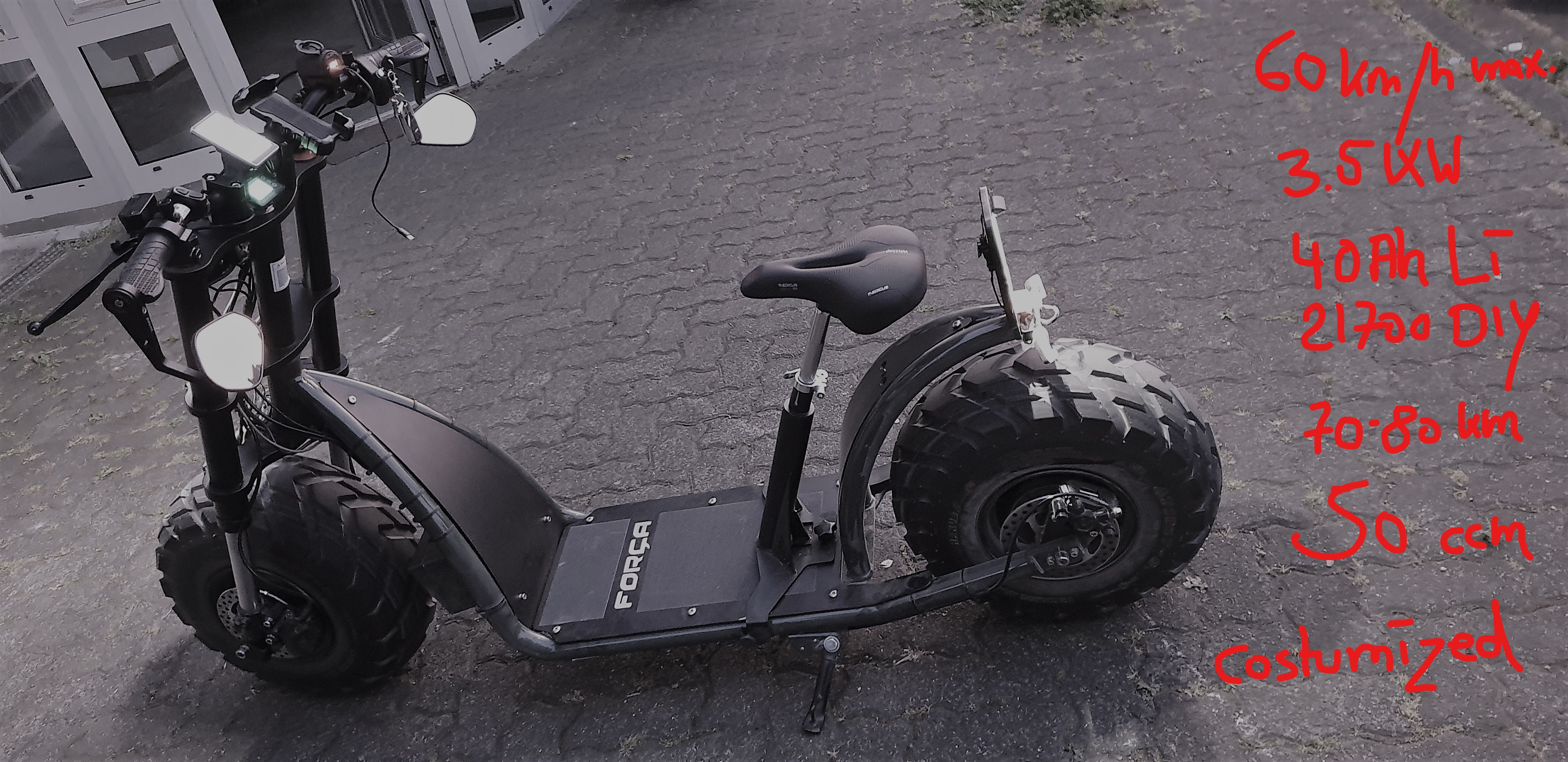

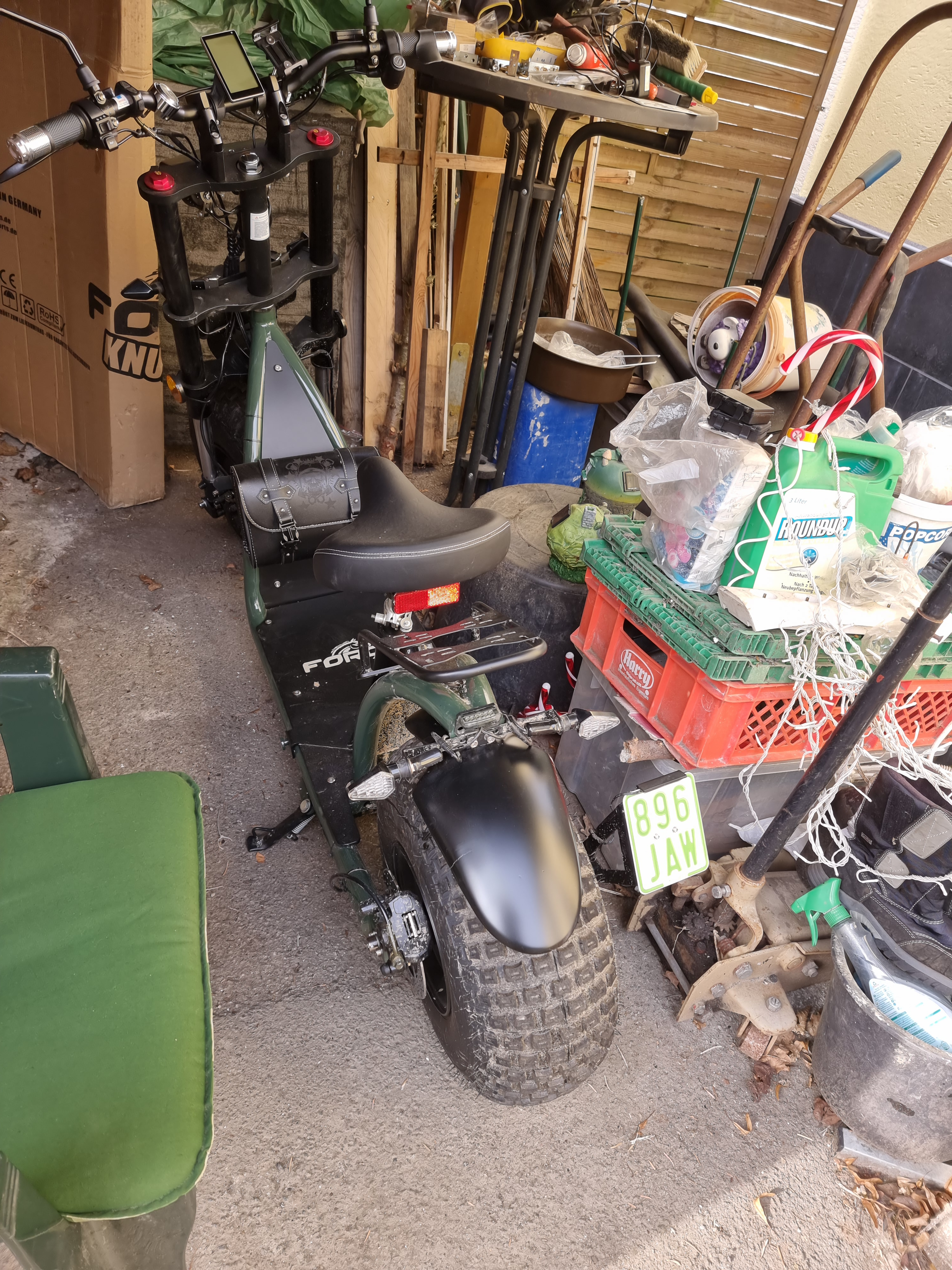

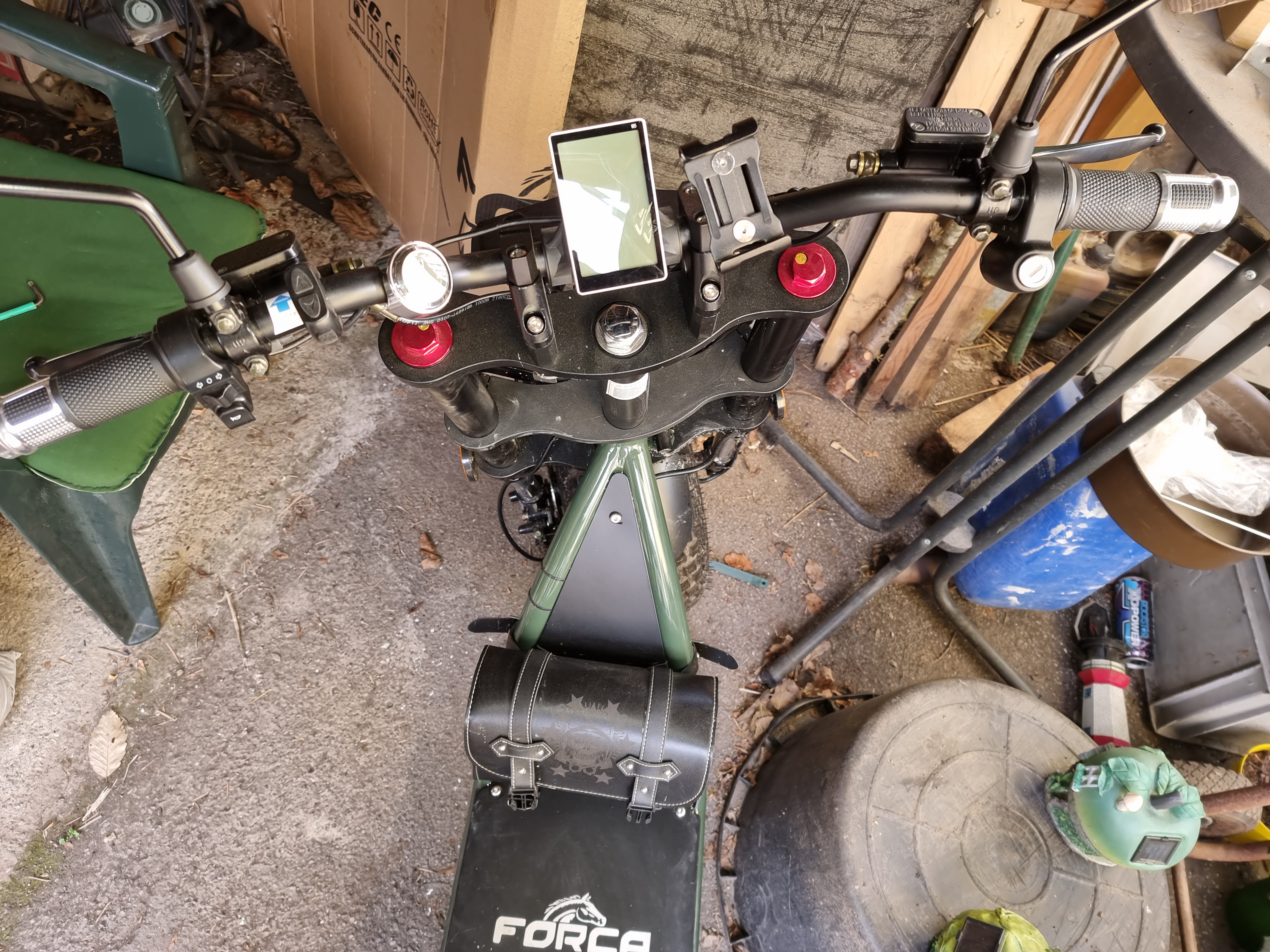

Hab FERTIG :D 8-)
so sieht dann das Endprodukt aus:
...und ja er fährt wunderbar! Nun kann ich (noch) kein Video präsentieren, da ich weder eine GO PRO noch eine Action CAM habe aber ich denke, dass die Angaben und Vorstellung eventuell ausreichend sind, um sich eine Vorstellung zu machen. Werde vielleicht noch eins hinzufügen.
Ziel des Projekts war: die Reichweitenvergrößerung! Dafür mussten die Controller umplatziert werden. Dabei wurde parallel eine Vielzahl an zusätzlichen elektronischen Features verbaut (UPGRADE).
Hier einige Daten nach der Modifikation:
- 40 Ah 21700 Li-ION 16s8p DIY Akku BMS 80A (Reichweite bis zu 80km) - Kostenpunkt: 500€ ohne Steuern
- max. 60 km/h (nach löten) bei voller max. Spannung (50ccm)
- max. 3.5 KW (gemessen mit Coulometer) - bei eingependelter Geschwindigkeit 1.5KW
- Alarmanlage, 2x USB 3.0 Ports, GPS Tracker Alarm (dauerhaft) - 2x 12V Converter extra, 2x9W Blockleuchten (Front), Blinker, Blinkerpieper etc.

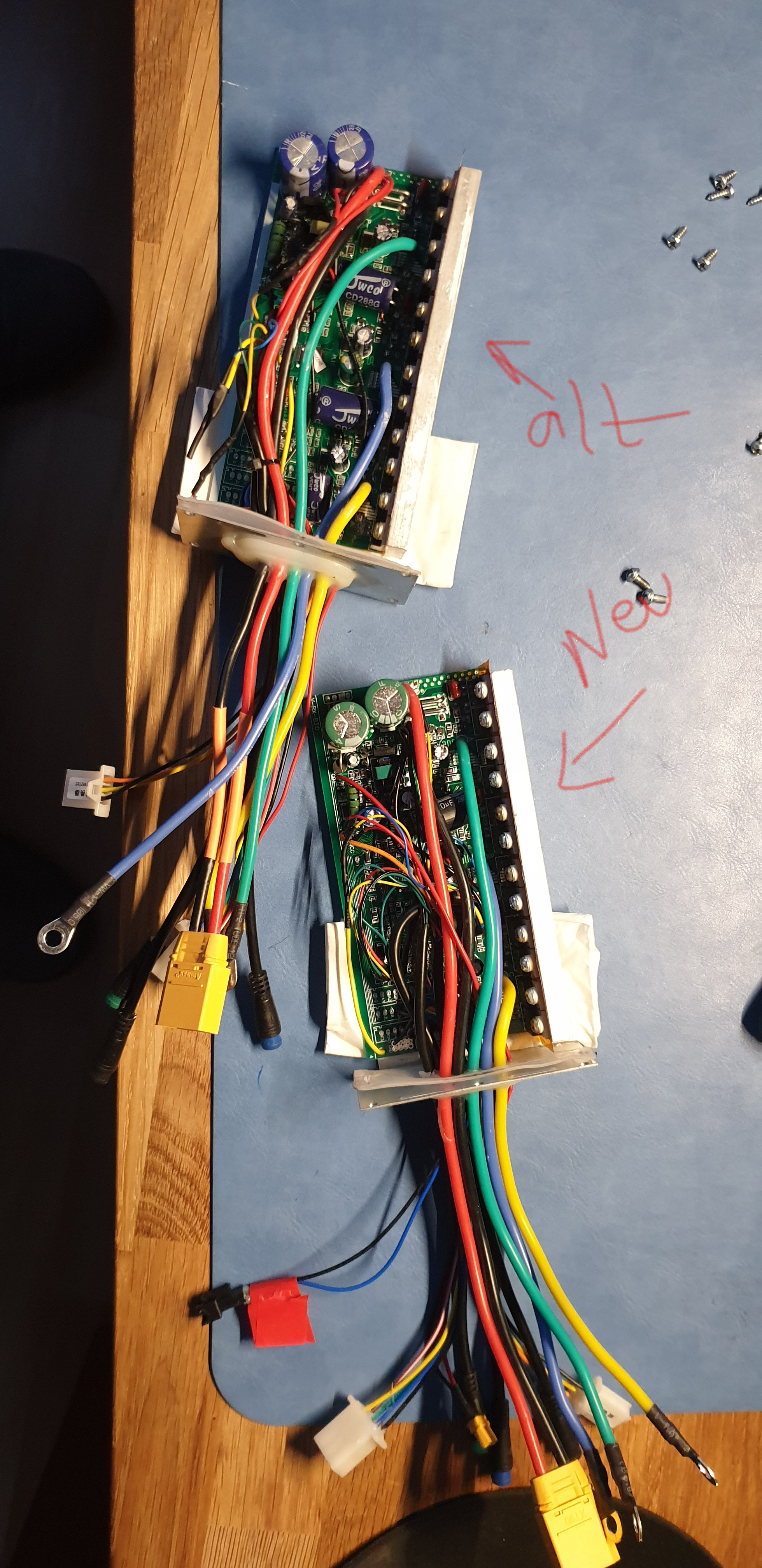

Im übrigen sind die Performance-Controller nicht das Geld wert (456 Euro), denn diese haben zwar mehr Leistung (4.4.KW), jedoch wurden nur die MOS-FETS getauscht, so dass lediglich mehr Beschleunigung vorhanden ist. Die Endgeschwindigkeit bleibt die Gleiche bzw. ist geringer bzw verringert sich zunehmend. Logisch, wenn mehr Leistung beansprucht, geht das auf die Kapazität vom Akku und dieser wird regelrecht leergesaugt, kann man zuschauen d.h. die Endgeschwindigkeit wie auch die Reichweite sind deutlich eingeschränkt. Das ist großer Mist - vor allem beim standardmäßig verbauten 20Ah Akku.
Optisch nicht direkt zu unterscheiden:

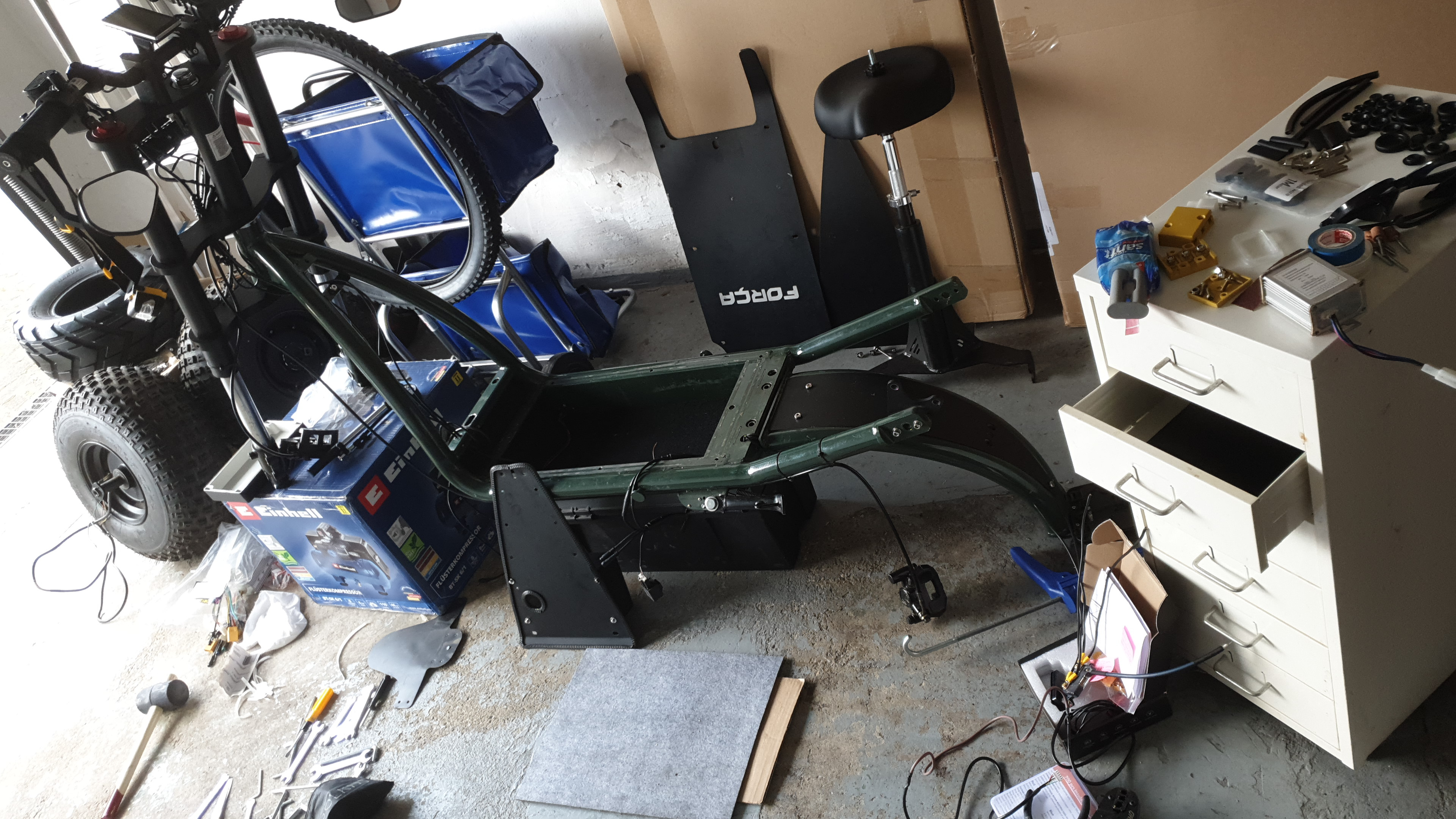

Der komplette Scooter wurde zerlegt und sämtliche Kabelstänge und E-Komponenten entfernt, faktisch entkernt. Das war schon deshalb erforderlich, da Hohlraumveriegelung, Filz, Gummidichtung etc. als Schutz vor Nässe angebracht werden musste.
So dah es ursprünglich mal am Anfang aus:
Für den zukünfitigen neuen Akku (40Ah) wurde alles vermessen, die vorhandenen Kabelstänge geprüft und teilweise erneuert, mit einer Lochsäge ins vordere Blech eine Bohrung (8cm) vorgenommen, mit einer Flex bzw. Rotationswerkszeug (Bosch) der Querverbinder aus Stahl (2mm) beidseitig ausgeschnitten. Beiden zum Zweck der späteren Kabeldurchführung. Dann wurde für das vordere Blech zur Befestigung der Controller (aussen) ein wasserfestes ABS Gehäuse in den Maßen 200x120x90mm bestellt: https://www.ebay.de/itm/403340930760, dieses in RAL 9005 (schwarz) lackiert und entsprechend angepasst:
