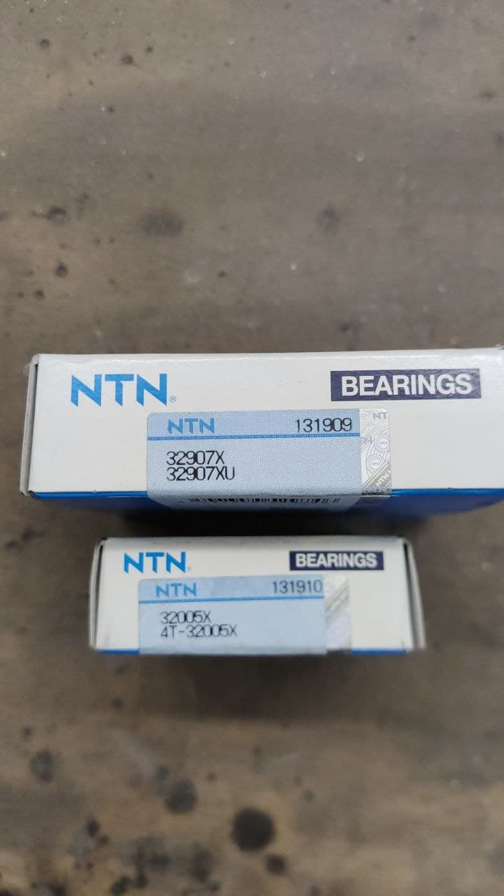

Hi Harald!
Es sind 2 Verschiedene. Oben das Kleine unten das Große! Auf den Schachteln stehen die Typen welche Grillo verwendet hatte! Ich habe mir Japanische bestellt!
Lg Manfred77
Lg Manfred77

Re: Lenkkopf knackt
Grillo offensichtlich auch, NTN ist auch japanischManfred 77 hat geschrieben: Do 7. Apr 2022, 12:01 Auf den Schachteln stehen die Typen welche Grillo verwendet hatte! Ich habe mir Japanische bestellt!

Re: Lenkkopf knackt
Vielen Dank. Kosten zusammen dann rund 40 Euro. Wenn ich diese kaufe kann ich die beiden LKL dann damit wechseln?Manfred 77 hat geschrieben: Do 7. Apr 2022, 12:01 Hi Harald!
Es sind 2 Verschiedene. Oben das Kleine unten das Große!6BA5C9A2-E040-48E5-8D8A-6A755CA9D19C.jpeg
Lg Manfred77
Grüße v Harald!
