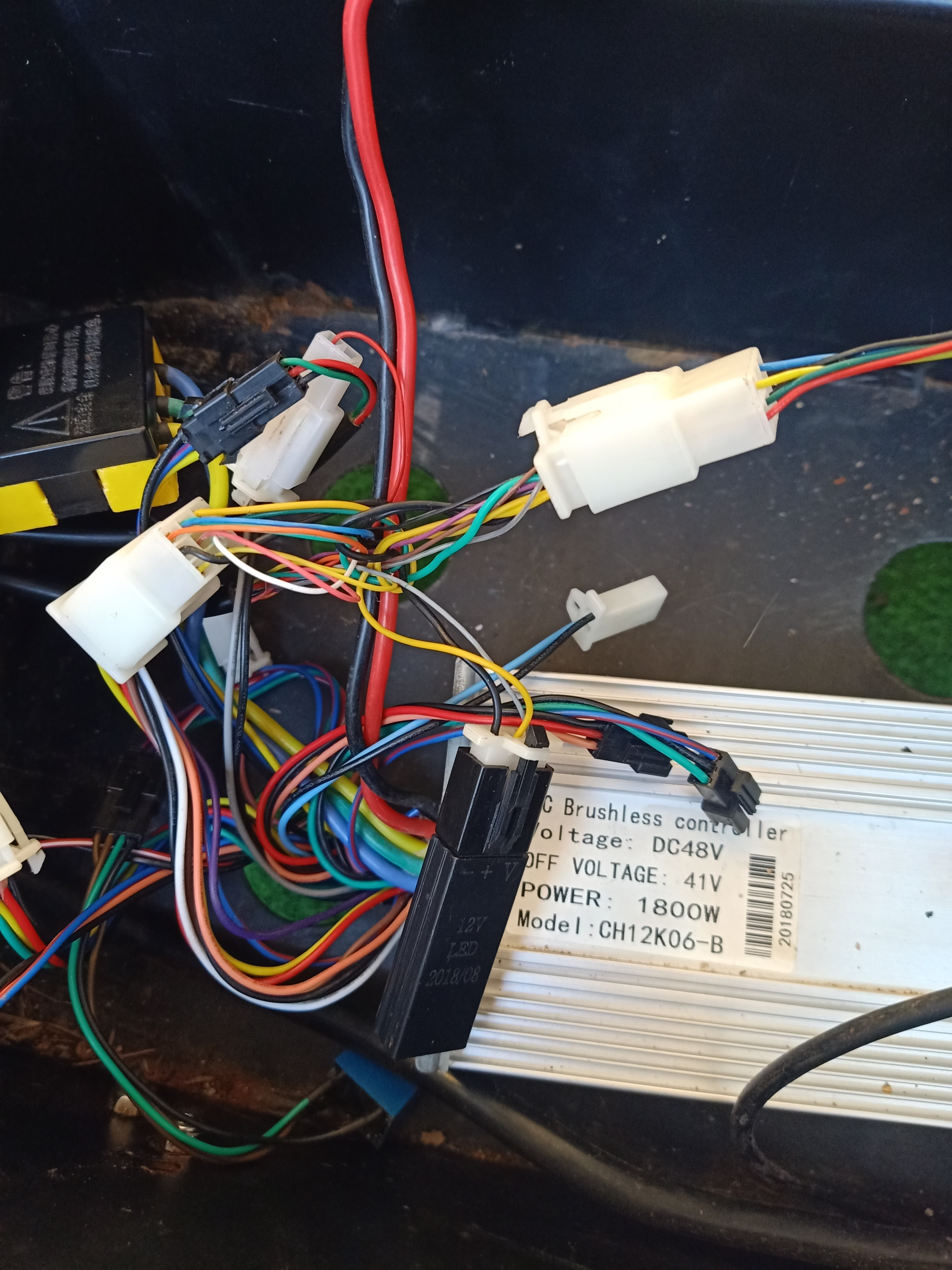

Hallo mein Nachbar hat mir oben genannten Roller hingestellt. Aber es tut sich überhaupt nichts...was er schon alles rum gefummelt hat kann ich nicht sagen..
Ich aber habe gemessen..
Batterien 51V
Zündschloss Durchgang
Induktiv Schalter vom Seitenständer habe ich in allen Varianten gebrückt keine Reaktion.
Dann habe ich in dem ganzen Wirrwarr den selben Stecker (leer) gefunden wie am induktiv Schalter vom Seitenständer ist und habe spasshalber Mal umgestellt.
Danach funktionierte das Licht und die vordere Hupe.
Aber die Zündung ließ sich nicht mehr ausschalten.
Bitte gebt mir ein paar Tipps wie ich weiter suchen soll?
Welche Farben müssen am induktiv Schalter gebrückt werden um sicher zu sein dass er überbrückt ist?
An welchen Farben muss ich Spannung haben damit das Steuergerät ordentlich hoch fährt?
Was schaltet dieses kleine Blaue Relais da drin?
Es ist noch ein etwas größeres Bauteil 12V 10A welches leider nur Chinesisch beschriftet ist. Was macht dieses Bauteil?
Danke für eure Hilfe

Der Motor läuft... Da ich weder Beschreibung noch Schaltplan zu diesem Gerät habe ist es für mich sehr schwer die Bedienung richtig zu machen..
Ich habe jetzt 2 Fehler gefunden
Der induktiv Schalter am Ständer hat ständig Durchgang.
Und zweitens.
Der graue Draht am Zündschloss kommt unten nirgends an. Der orange Draht kommt unten an den Steckern auf orange an.
Somit habe ich am Zündschloss keine Spannung. Dann hab ich kurzerhand von unten eine Brücke aufs Zündschloss gezogen und Mal Spannung drauf gegeben.. und siehe da...
Motor läuft.
Induktiv Schalter bestelle ich morgen.
Aber der graue Draht vom Zündschloss macht mir Kopfzerbrechen ich habe zwar ohmisch auf allen Pins die von oben kommen gemessen und überall keinen Durchgang gehabt. Aber vielleicht kannst du mir sagen dass der graue Draht oben und unten grau ist?
@ didithekid
Wie oben schon geschrieben habe ich auf dem grauen Draht vom Zündschloss nach unten zu den Steckern am Steuergerät keinen Durchgang.
Kannst du mir eventuell sagen wie hoch die Spannung am Zündschloss ist? Eigentlich müsste sie um die 50V betragen da ja das Steuergerät erst durch das Zündschloss aktiviert wird?
Danke euch beiden für eure Hilfe

Unten kommt nur 1 graues Kabel an und das geht in das auf dem Foto gezeigte Bauteil ..
Leider habe ich von oben nach unten keinen Durchgang

Rückmeldung:
Roller läuft wieder wie er soll.. die Unterbrechung vom Zündschloss war 10cm nach dem Zündschloss dort ist nochmal ein Stecker..hab von meinem Elektronik Steckbrett eine Brücke genommen welche auch so kleine Pins hat und dabei gemerkt dass dort ein Wackelkontakt ist. Stecker abgezwickt Schrumpfschlauch drauf Drähte angelötet und aufs Zündschloss gelötet.. funktioniert einwandfrei.
Der induktiv Schalter am Ständer war definitiv defekt. Da hatte ich noch einen aus meinem Arduino Sortiment.
Alten ausgelötet neuen eingelötet . Darauf achten daß er in dem Plastikteil ganz vorne ist und mit der Heißklebepistole wieder vergossen. Schaltet wieder einwandfrei ..
