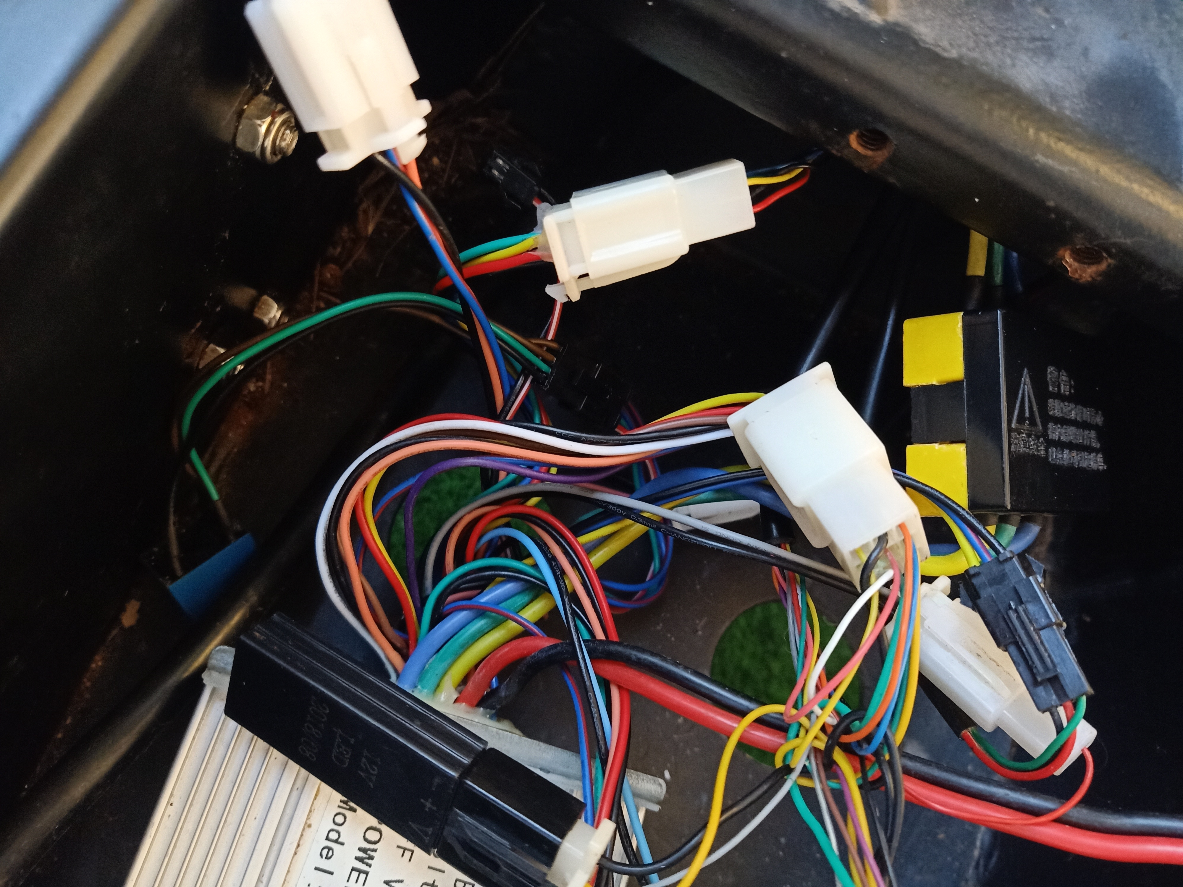

Hallo mein Nachbar hat mir oben genannten Roller hingestellt. Aber es tut sich überhaupt nichts...was er schon alles rum gefummelt hat kann ich nicht sagen..
Ich aber habe gemessen..
Batterien 51V
Zündschloss Durchgang
Induktiv Schalter vom Seitenständer habe ich in allen Varianten gebrückt keine Reaktion.
Dann habe ich in dem ganzen Wirrwarr den selben Stecker (leer) gefunden wie am induktiv Schalter vom Seitenständer ist und habe spasshalber Mal umgestellt.
Danach funktionierte das Licht und die vordere Hupe.
Aber die Zündung ließ sich nicht mehr ausschalten.
Bitte gebt mir ein paar Tipps wie ich weiter suchen soll?
Welche Farben müssen am induktiv Schalter gebrückt werden um sicher zu sein dass er überbrückt ist?
An welchen Farben muss ich Spannung haben damit das Steuergerät ordentlich hoch fährt?
Was schaltet dieses kleine Blaue Relais da drin?
Es ist noch ein etwas größeres Bauteil 12V 10A welches leider nur Chinesisch beschriftet ist. Was macht dieses Bauteil?
Danke für eure Hilfe

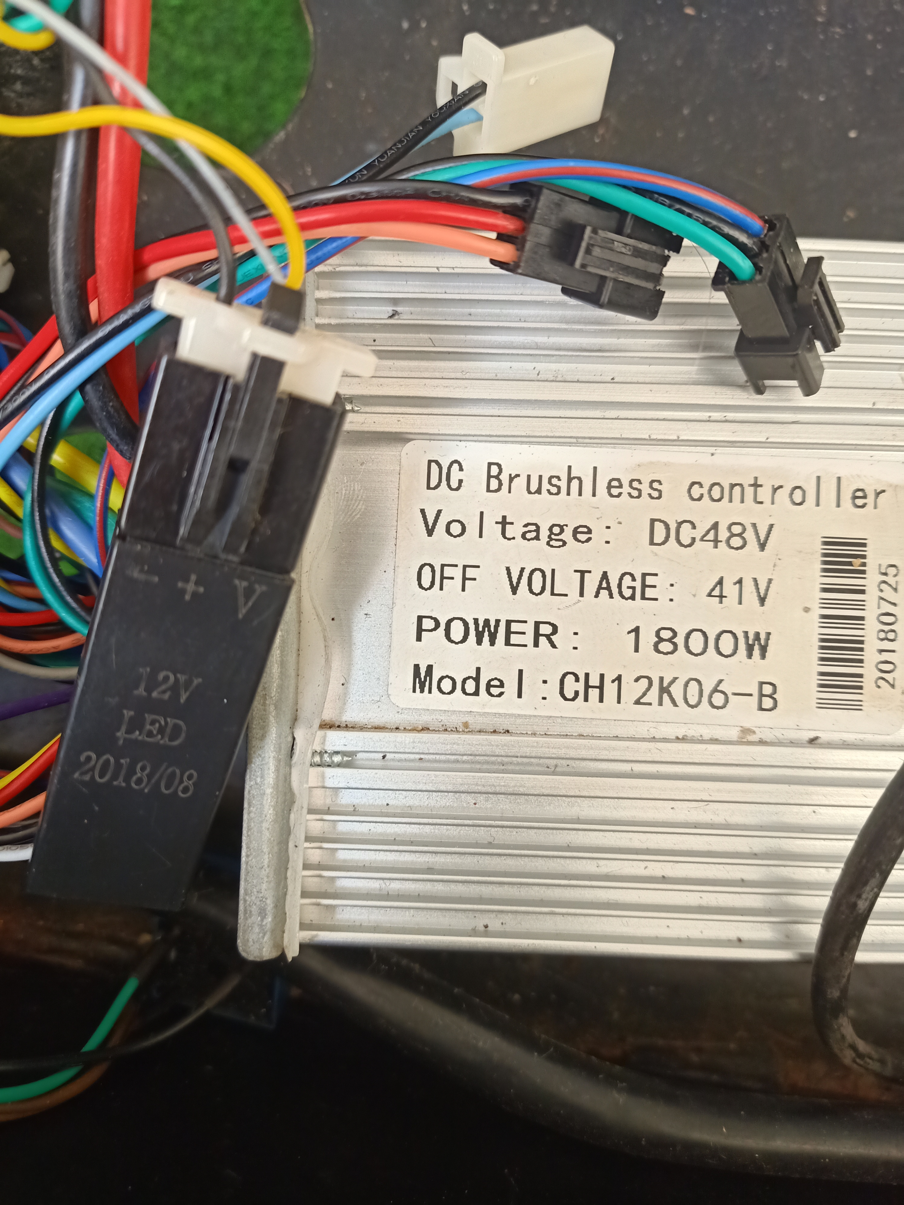

Das Bauteil mit 12v10a ist der dcdc Wandler welcher aus den "48v" eben die Spannung für die Beleuchtung erzeugt.

Ggf. könntes Du Fotos der Verkabelung hier einstellen, damit wir beim Rätselraten mitwirken können.

Ich habe jetzt 2 Fehler gefunden
Der induktiv Schalter am Ständer hat ständig Durchgang.
Und zweitens.

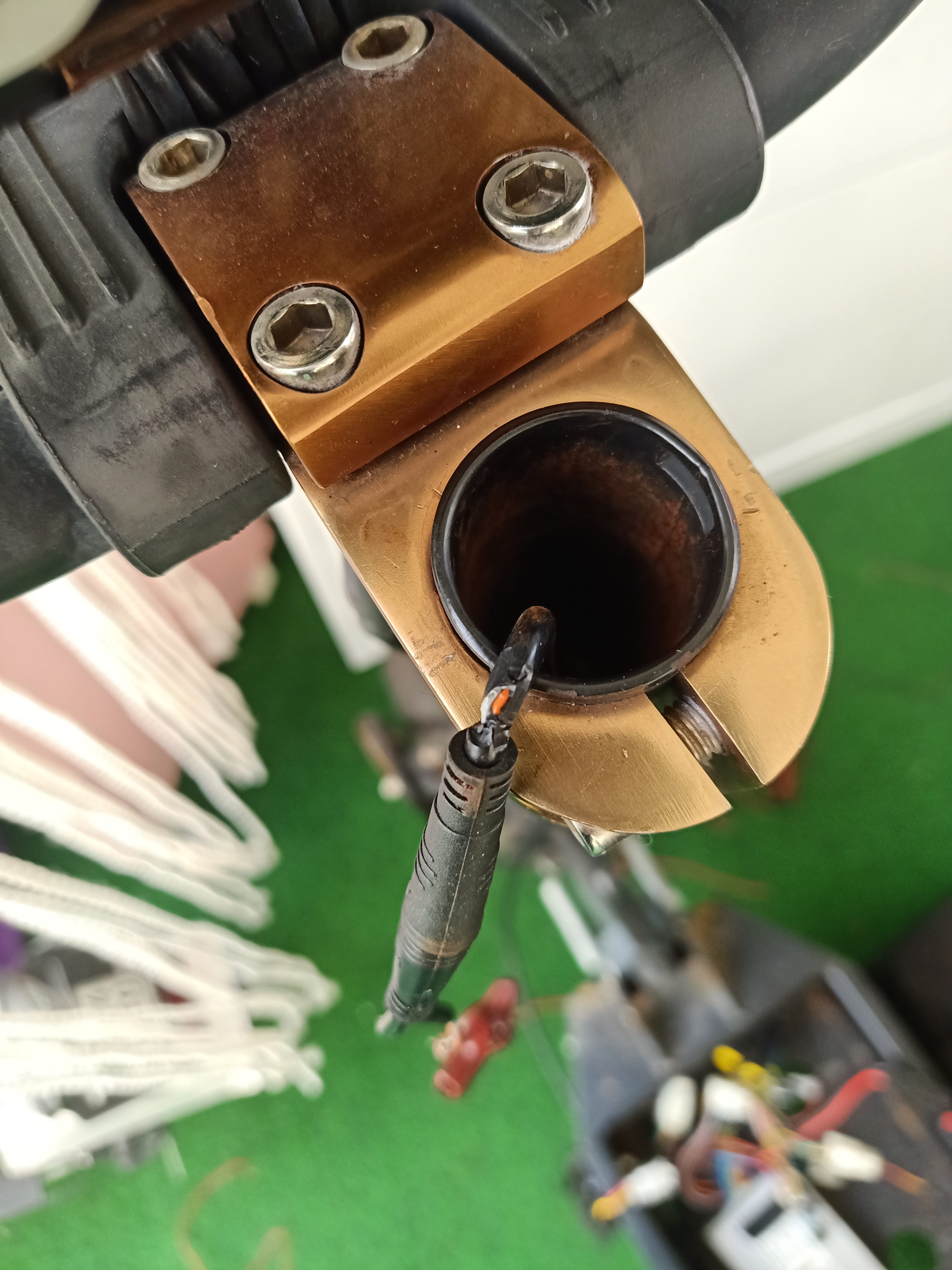

Der graue Draht am Zündschloss kommt unten nirgends an. Der orange Draht kommt unten an den Steckern auf orange an.
Somit habe ich am Zündschloss keine Spannung. Dann hab ich kurzerhand von unten eine Brücke aufs Zündschloss gezogen und Mal Spannung drauf gegeben.. und siehe da...
Motor läuft.
Induktiv Schalter bestelle ich morgen.
Aber der graue Draht vom Zündschloss macht mir Kopfzerbrechen ich habe zwar ohmisch auf allen Pins die von oben kommen gemessen und überall keinen Durchgang gehabt. Aber vielleicht kannst du mir sagen dass der graue Draht oben und unten grau ist?
Das Zündschloss arbeitet ja im Prinzip auch nur als Schalter, je nach Kabelaufbau geht da schon etwas Strom drüber welcher eben bei häufigen an/aus eben zu lichtbögen und Erhitzung im inneren führt. Schlüssel klackt zwar aber es besteht kein Kontakt mehr im inneren, bei mir wären es 2 rote Kabel die in rot und blau enden. Also farblich ist da auch nicht immer alles korrekt.

Das Zündschloss ist definitiv ok. Nur fehlt mir unten das graue Kabel.

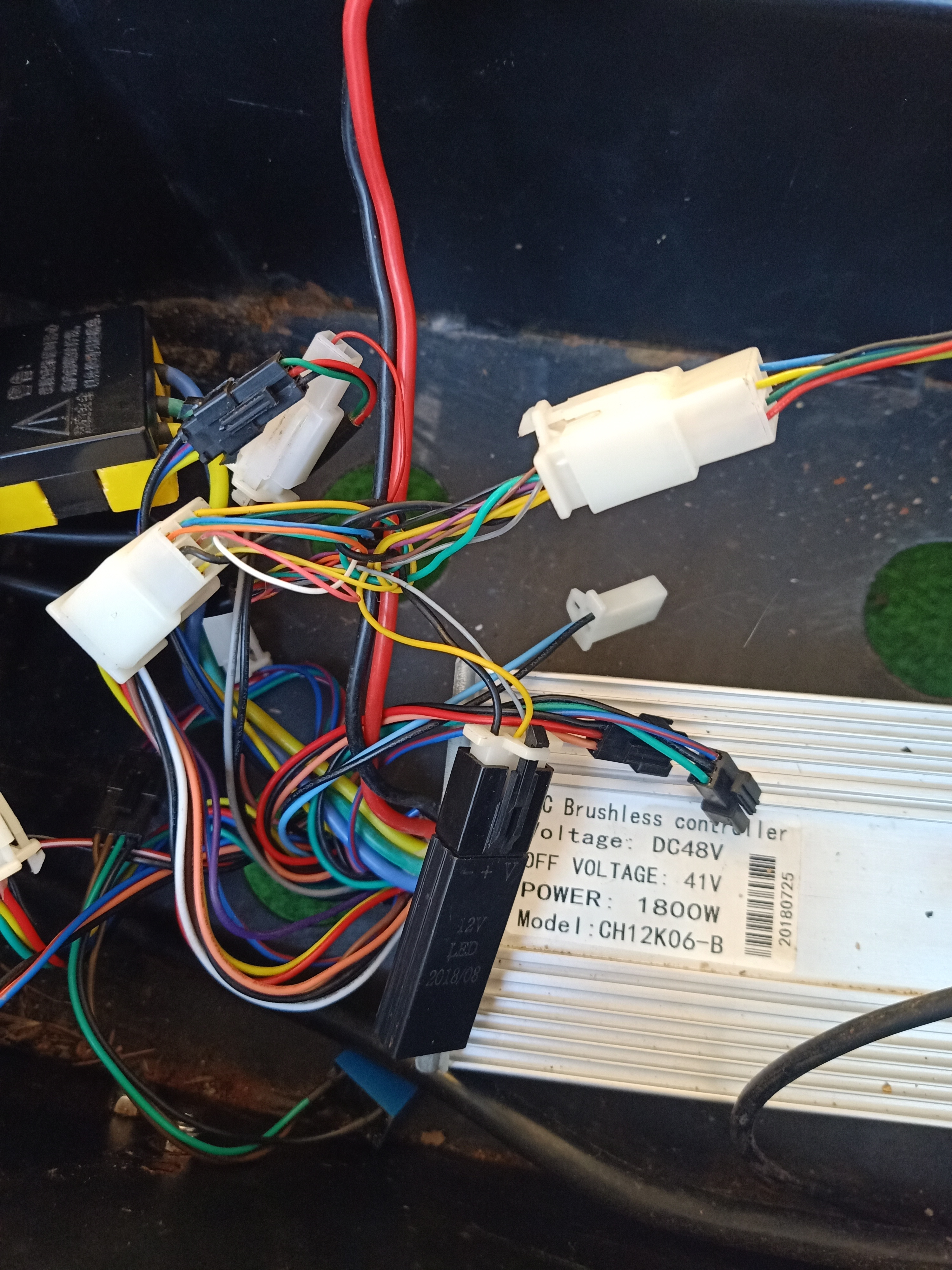

Leider gehen bei mir alle Kabel ins Steuergerät und die Kabel für den Spannungswandler kommen auch direkt aus dem Steuergerät.

Unten kommt nur 1 graues Kabel an und das geht in das auf dem Foto gezeigte Bauteil ..
Leider habe ich von oben nach unten keinen Durchgang

Roller läuft wieder wie er soll.. die Unterbrechung vom Zündschloss war 10cm nach dem Zündschloss dort ist nochmal ein Stecker..hab von meinem Elektronik Steckbrett eine Brücke genommen welche auch so kleine Pins hat und dabei gemerkt dass dort ein Wackelkontakt ist. Stecker abgezwickt Schrumpfschlauch drauf Drähte angelötet und aufs Zündschloss gelötet.. funktioniert einwandfrei.
