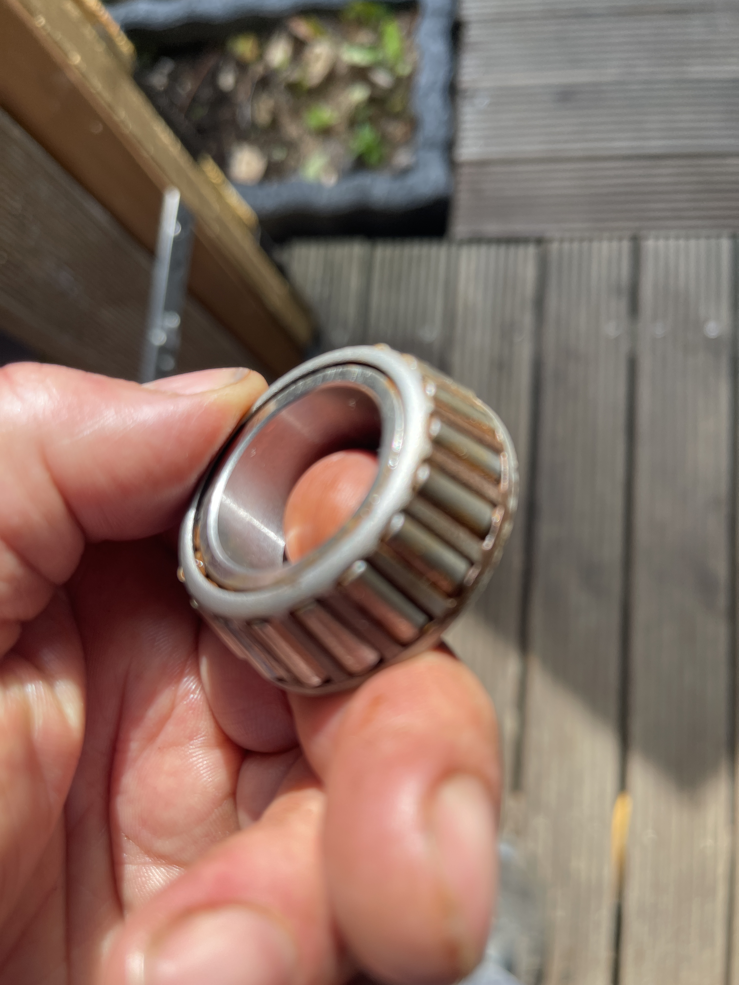

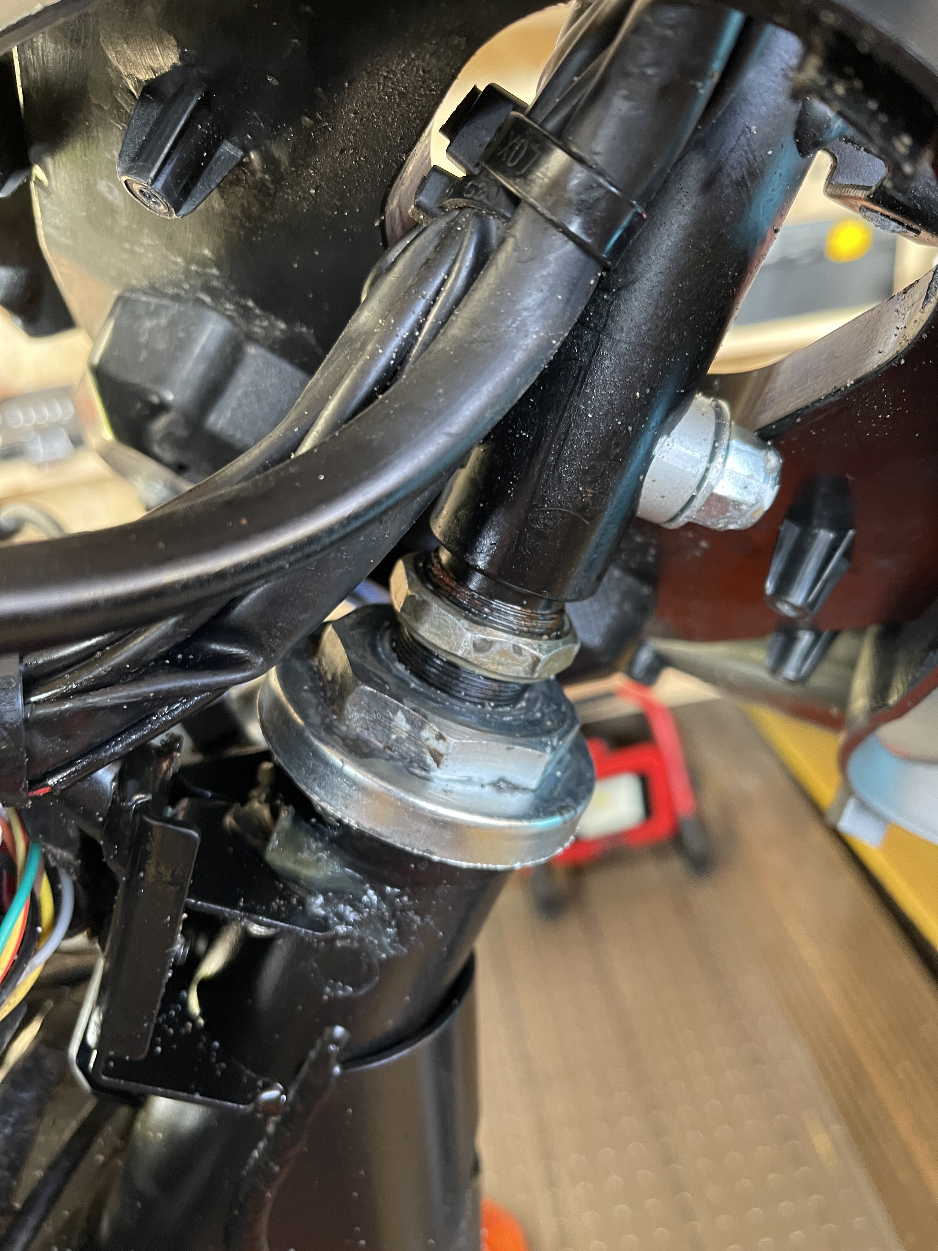

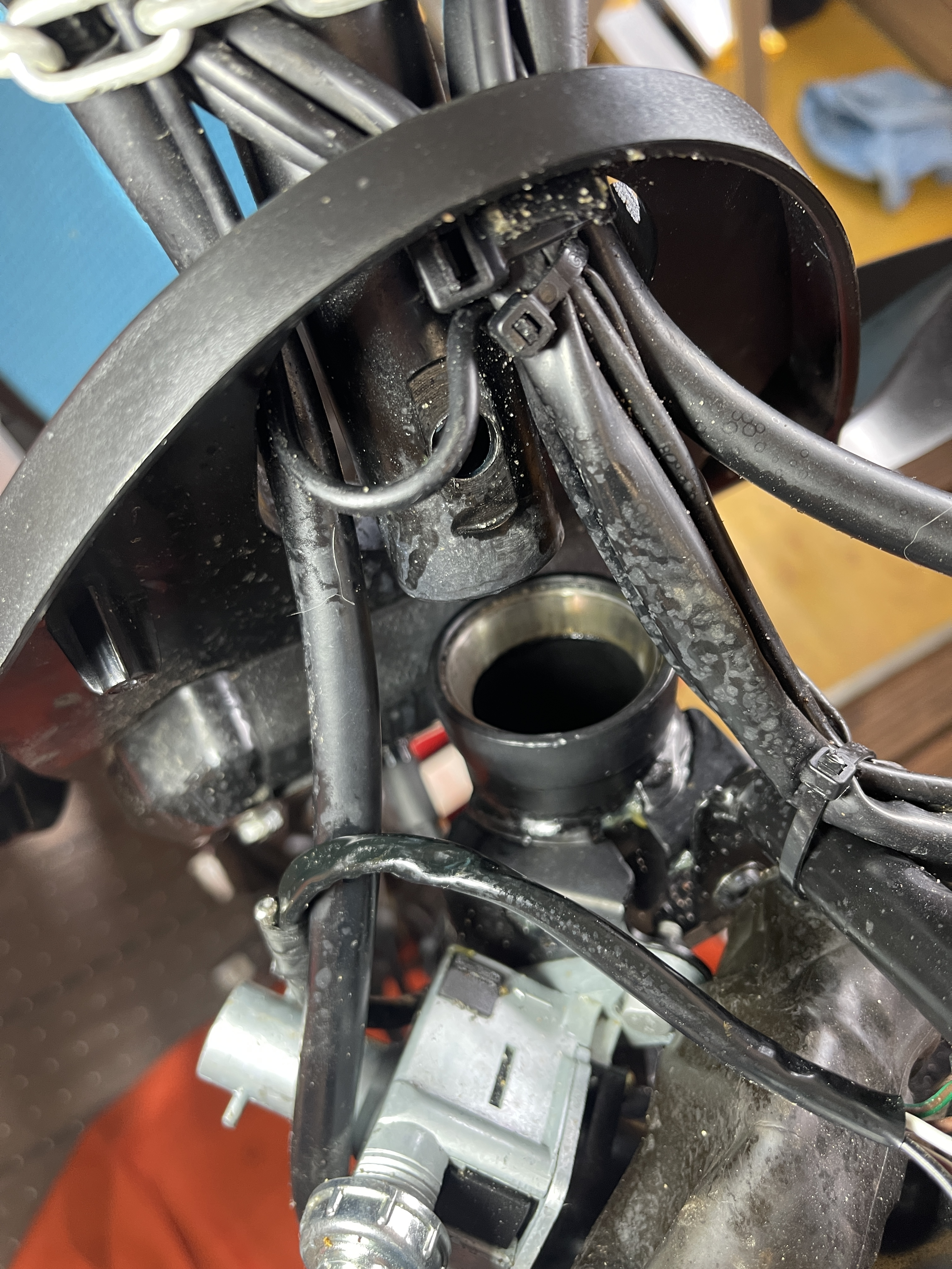

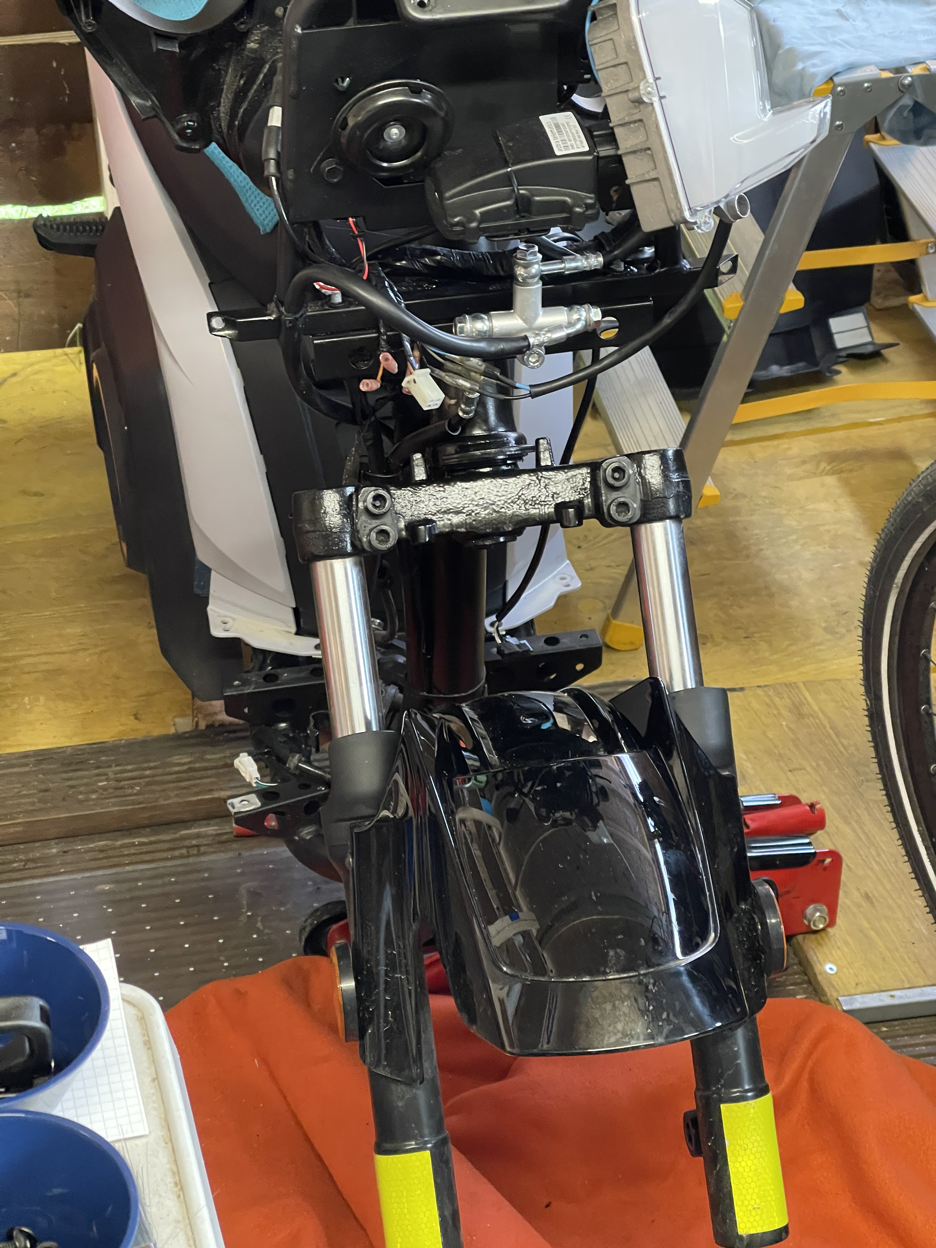

Habe den Austausch des oberen Lagers jetzt erfolgreich erledigt.
Die meiste Zeit braucht das Entfernen der Verkleidung. Dabei sollte man sich genau merken wohin welche Schraube gehört. Habe mir beide Lager neu gekauft (NTN). Aber es musste nur das obere getauscht werden. Die Lagerschale war auch noch wie neu. Das Lager selber (siehe Fotos) muss wohl Wasser abbekommen haben. Es lag in einer Schmiere aus Wasser, Rost und Fett. Alles gründlich gereinigt und neu gefettet mit "Super Long Term Grease" welches Wasserabweisende ist.
Gleich auch die Kabel und Bremsleitungen besser verlegt. Lenkt jetzt besser als wie Neu.
Rasterpunkt ist weg und das Fahren macht wieder richtig Freude!!!
