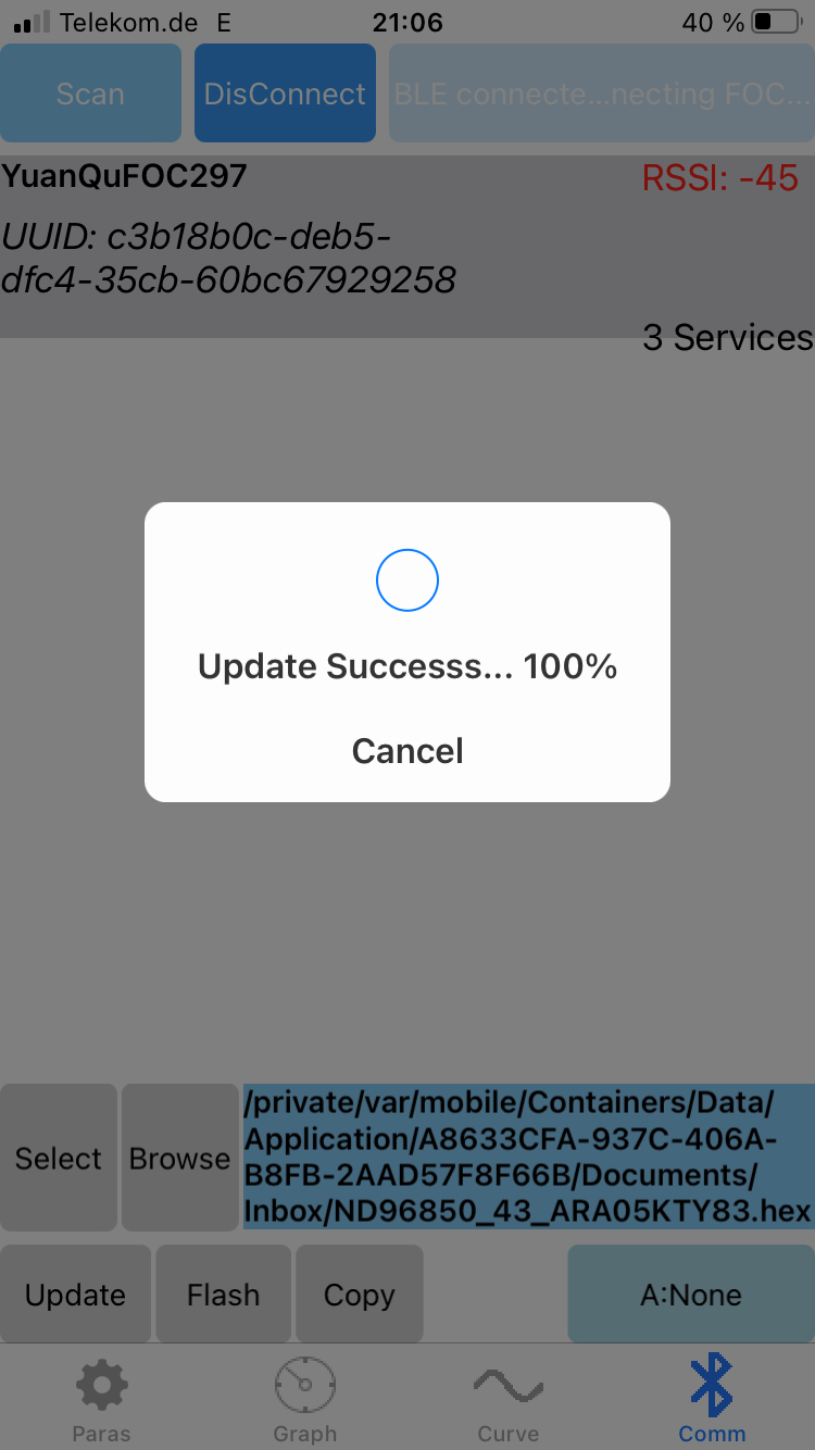

Heiter weiter mit der iPhone app.
Da lässt sich zumindest ein Dateibrowser öffnen und die Datei auswählen.
Auch das übertragen scheint zu klappen. Leider fehlt dann der "Save" button, der im chinesischen Video abgebildet ist, an der Stelle ist bei der iPhone App ein "Copy" button, bei dem dann auch eine Datei auf dem Handy abgespeichert wird. Zudem kommt das Auswahlfenster dann in chinesisch. :roll:
Die Daten bleiben auch unverändert.
Zudem hat der Controller jetzt nach dem Update zwei permanente Fehler anliegen.
Das war wohl auch nichts. :evil:
Die nächste supportrunde steht an.
Es scheint so als ob es für den chinesischen Markt eigene/andere Apps gibt.
Auf den aus China erhaltenen Bildern und Videos , sind andere Möglichkeiten als in der Android oder iPhone App zu sehen.

Beiträge: 19582
Müsstest Du nicht den "Update" Button wählen, um die ausgewählte Datei auf den Controller zu schreiben?
dominik
Beiträge: 3035
PLZ: 79
Tätigkeit: Elektromeister
Beitrag von dominik »
Ich hatte vorab eine Anleitung erhalten wie ich zu verfahren habe.
Im Video-Call sollte ich es dann auch mit dem Update Button probieren, ging aber bei der Android App auch nicht.
Mit dem Iphone habe ich dann nachdem die Fehler auftauchten, natürlich auch mit dem Update probiert, das ändert aber auch nichts.
