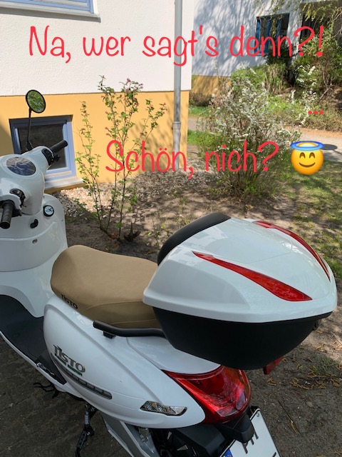

Was bisher geschah: Meine Sunshine 6.0 ist am Freitag - supersicher verpackt - bei mir eingetroffen, ausgepackt, kurze vorsichtige Testfahrt durchs Wohngebiet - Wolke 7...
Heute ging's ans Montieren des Topcase - gleich bei Tisto mitbestellt - obwohl sie pur auch sehr gut aussieht. Aber durch die Riesenakkus bleibt nicht so sehr viel Stauraum, Helm schwierig...
Bei Youtube gibt's zwar etliche Videos, aber superlang, z. B. 22 (!) min., und/oder nicht zu meinem Topcase mit meinem Zubehör, lange und kurze Schrauben etc... [Es ist für mich auch IMMER ein Rätsel, wo eigentlich genau so eine Unterlegscheibe hingehört. Das habe ich dort auch nicht gesehen.] Nach einigen Videos (und einer Homepage über Unterlegscheiben :) ) hatte ich dann genug Inspiration.
Und weil es zwar Spaß gemacht hat, aber eigentlich viel zu viel Zeit gekostet hat, kommt hier meine eigene superkurze und hoffentlich verständliche Beschreibung. Hoffe, es gefällt und hilft wenigstens einem/einer... ???

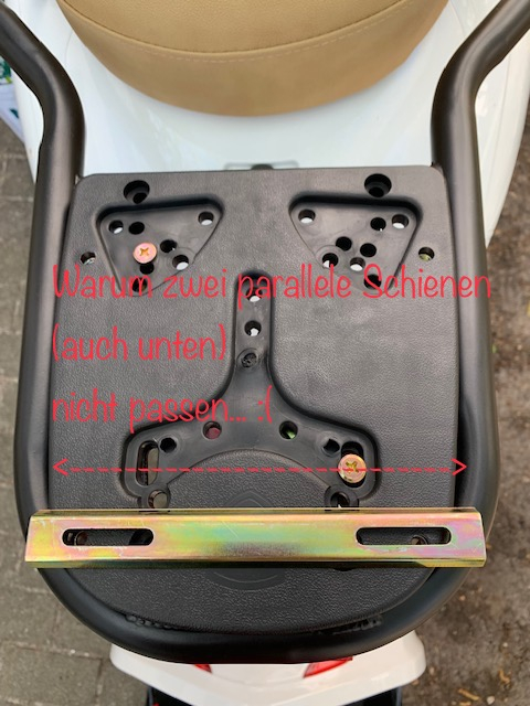

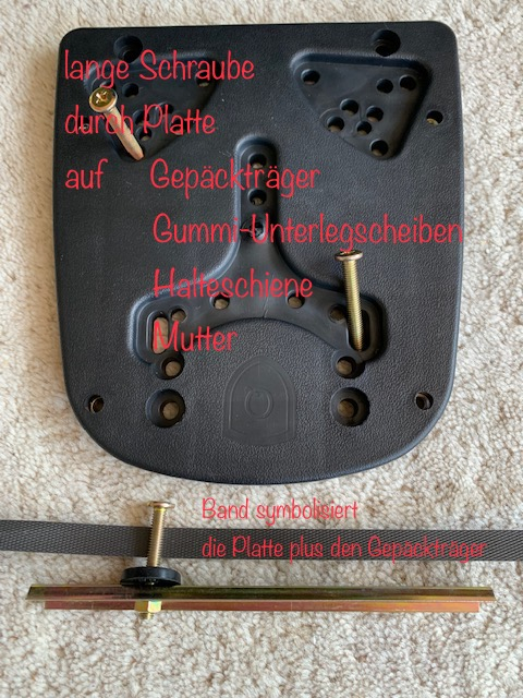

Was passiert mit der Trägerplatte
Wie geht das Topcase dann auf die Platte
Montage Trägerplatte
Gepäckträger ist zum Glück schon dran
Problem
Problem
Lösung
Lösung
Montage Topcase auf Trägerplatte
Wie geplant
Wie geplant

Feiern
Ich bin ganz verliebt!

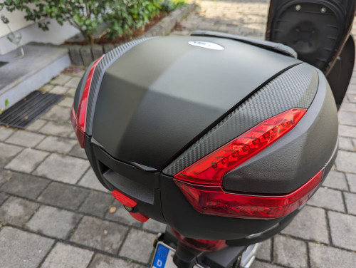

Hallo alle, ich habe "das große" Tisto Topcase auf meinem Sunshine 6.0 montiert. Es sieht so aus, als ob es eine Beleuchtung hätte, allerdings sind keinerlei Anschluss- oder Bedienungselemente zu sehen. Weiß jemand, ob das wirklich eine funktionsfähige Beleuchtung ist und wie man sie ggf. aktiviert? Oder ist das nur "fake"?
