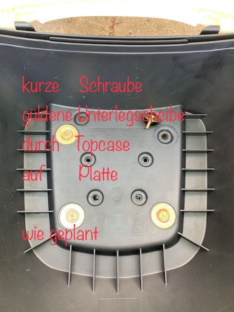

Was bisher geschah: Meine Sunshine 6.0 ist am Freitag - supersicher verpackt - bei mir eingetroffen, ausgepackt, kurze vorsichtige Testfahrt durchs Wohngebiet - Wolke 7...
Heute ging's ans Montieren des Topcase - gleich bei Tisto mitbestellt - obwohl sie pur auch sehr gut aussieht. Aber durch die Riesenakkus bleibt nicht so sehr viel Stauraum, Helm schwierig...
Bei Youtube gibt's zwar etliche Videos, aber superlang, z. B. 22 (!) min., und/oder nicht zu meinem Topcase mit meinem Zubehör, lange und kurze Schrauben etc... [Es ist für mich auch IMMER ein Rätsel, wo eigentlich genau so eine Unterlegscheibe hingehört. Das habe ich dort auch nicht gesehen.] Nach einigen Videos (und einer Homepage über Unterlegscheiben :) ) hatte ich dann genug Inspiration.
Und weil es zwar Spaß gemacht hat, aber eigentlich viel zu viel Zeit gekostet hat, kommt hier meine eigene superkurze und hoffentlich verständliche Beschreibung. Hoffe, es gefällt und hilft wenigstens einem/einer... ???

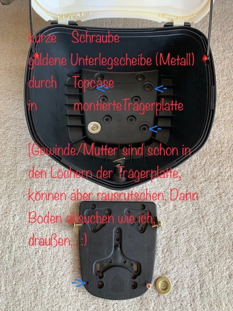

Vorüberlegungen
benötigtes Werkzeug:
  • Kreuzschlitz-Schraubendreher
  • ggf. Schraubelschlüssel (den habe ich aber gar nicht gebraucht)
Was passiert mit der Trägerplatte
Wie geht das Topcase dann auf die Platte

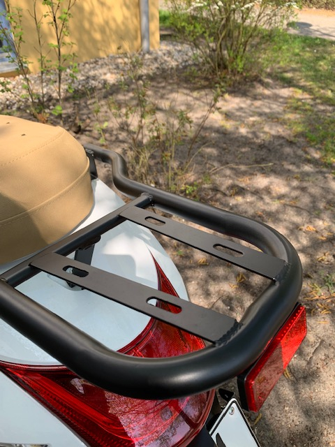

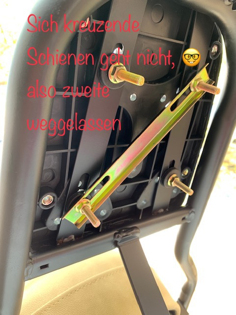

Montage Trägerplatte
Gepäckträger ist zum Glück schon dran
Problem
Problem
Lösung
Lösung
Montage Topcase auf Trägerplatte
Wie geplant
Wie geplant

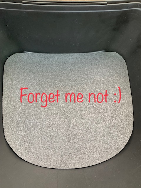

Ein Taschentuch würde es wohl auch tun, so dünn :)

Hallo zusammen, weiß einer von euch ob auch ein anderer Gepäckträger anderen Sunshine passt. Zum Beispiel der von Nova Sally Sex?. Denn wenn man kein Topcase montieren möchte ist das ein ziemlich hässlicher Bügel.
Tenny
Beiträge: 56
Registriert: Mi 28. Jul 2021, 17:11
Roller: TiSTO Sunshine 6.0
PLZ: 63
Re: Topcase auf Sunshine montieren
Beitrag von Tenny »
das finde ich eine gute Frage. Mir gefällt das Ding nämlich auch nicht. Ich nutze den Gepäckträger nur, damit ich meinen Helm anschließen kann. Dazu würde aber ein einfacher Bügel ausreichen.
Ich hatte schon überlegt, mir beim Schlosser etwas passend machen zu lassen.

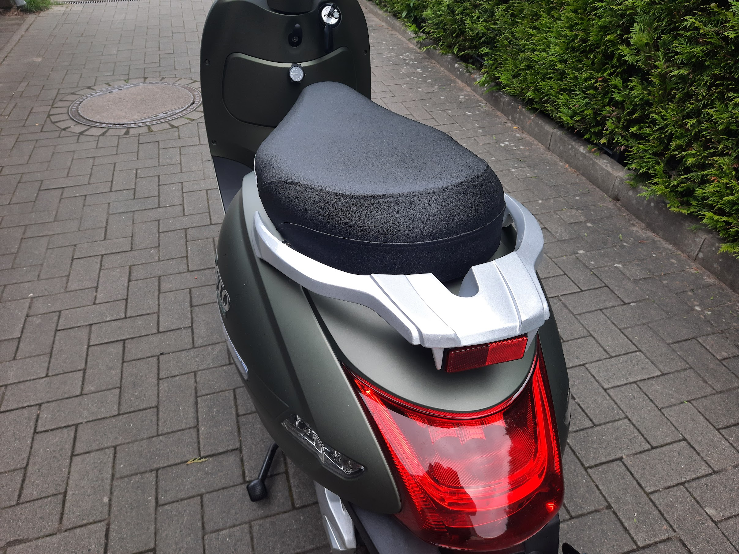

Ich hatte meine Sunshine mit Topcase bestellt, nutze dieses aber nun doch nicht.
Der Gepäckträger ohne Topcase sieht "komisch" aus.
Also habe ich bei Trinity für den Uranus 2020 einen Gepäckträger bestellt.
Sehr netter Kontakt, kam schon am nächsten Tag an und passt perfekt!
Unu 3kW: 03/2016-05/2020; SuperSoco TC: 05/2020-02/2022;
TiSTO Sunshine 6.0: ab 02/2022
Andias
Beiträge: 110
Registriert: Mi 6. Jan 2016, 18:14
Roller: TiSTO Sunshine 6.0 armeegrün
PLZ: 22455
Wohnort: Hamburg
Beitrag von Andias »
Und noch zwei Fotos davon:
Die Montagelöcher für ein Topcase sind von unten vorbereitet mit Gewinde, aber nicht komplett durchgebohrt.
Das finde ich ganz durchdacht.
Der Spaß hat brutto rund 85,-€ gekostet.

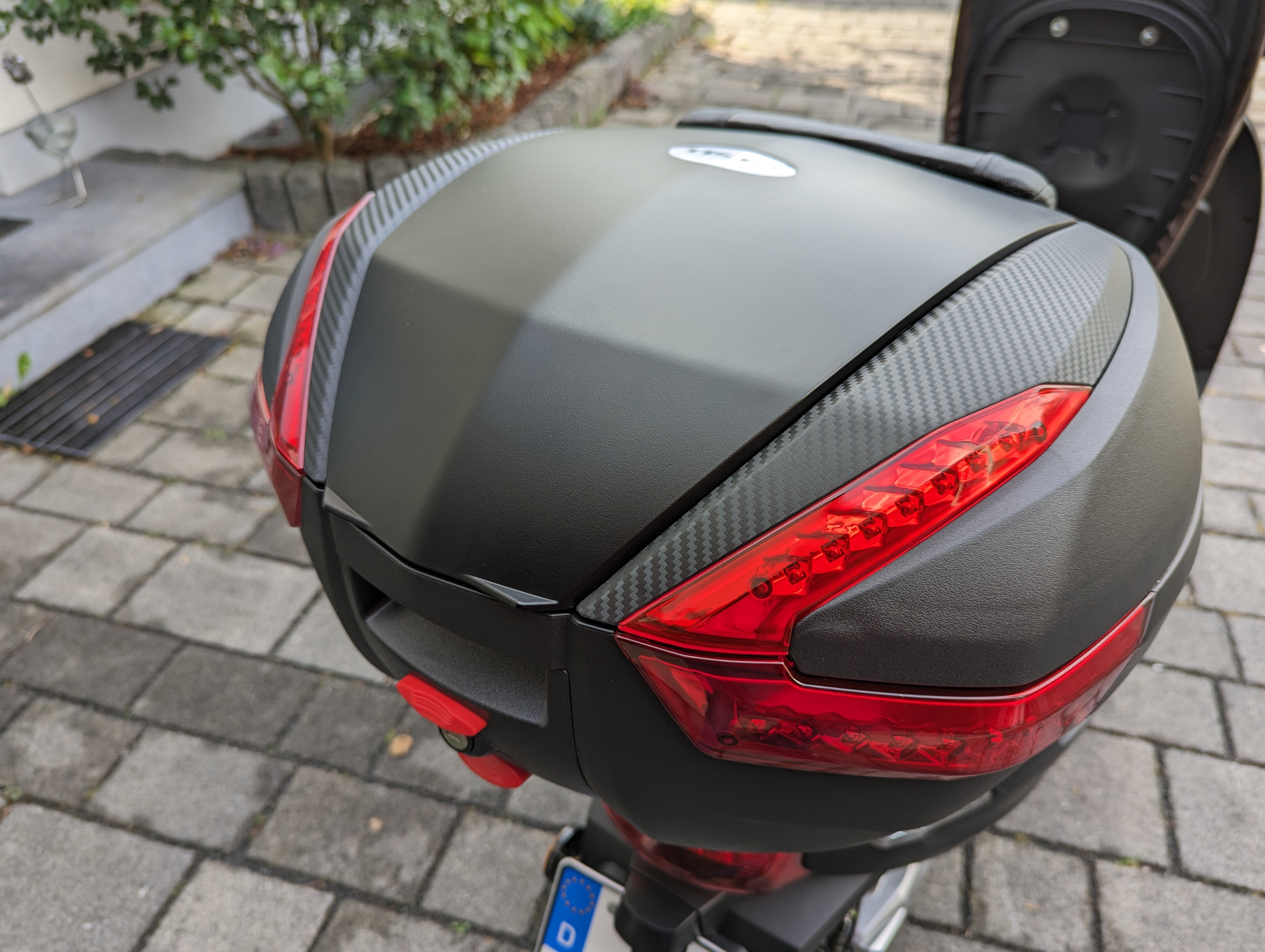

Hallo alle, ich habe "das große" Tisto Topcase auf meinem Sunshine 6.0 montiert. Es sieht so aus, als ob es eine Beleuchtung hätte, allerdings sind keinerlei Anschluss- oder Bedienungselemente zu sehen. Weiß jemand, ob das wirklich eine funktionsfähige Beleuchtung ist und wie man sie ggf. aktiviert? Oder ist das nur "fake"?
