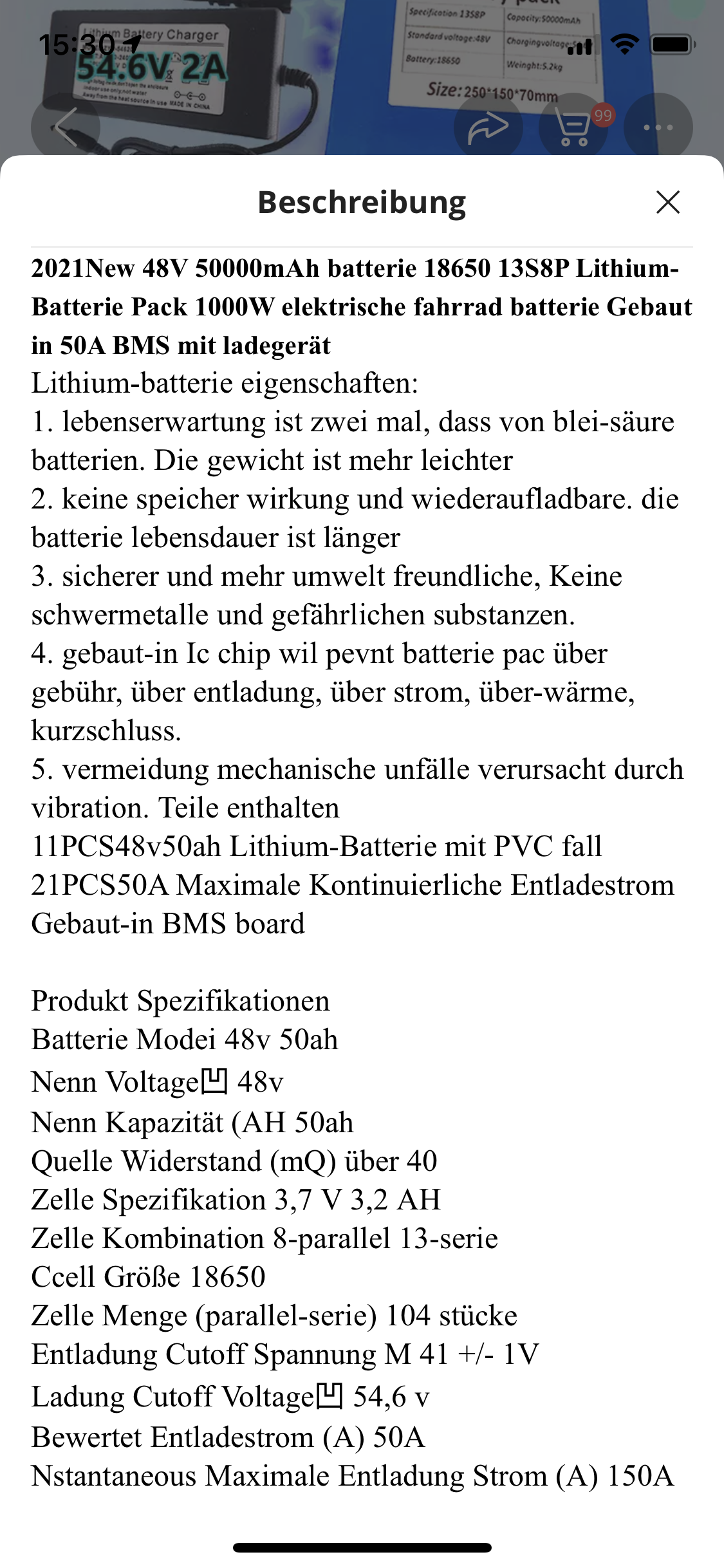

€ 188,52 50% Rabatt | Kostenloser Versand 48V 50000mAh Batterie 18650 13S8P Lithium-Batterie Pack 1000W Elektrische Fahrrad Batterie Gebaut-in 50A BMS mit Ladegerät
https://a.aliexpress.com/_uwuoDl
Kann mir einer sagen ob dies von den Werten passen könnte? Sind die 50 Ah denn realistisch bei 13S8P ?
Grüße
Der Offroadi

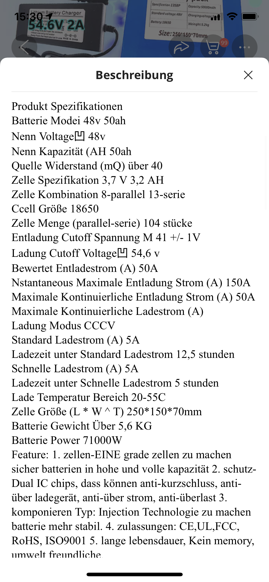

Hier noch die Details
Akkudetails 1
Akkudetails 1
Akkudetails 2
Akkudetails 2

ich würde da lieber bei Anbietern kaufen, wo die Angaben nachvollziebar sind, also nicht dort!
Im Text steht Zellen 3,7V 3,2Ah was bei 8 P 25,6Ah wären, wenn die Werte stimmen. Aus Belastbarkeit 50 A,
wird dann wohl 50Ah. Ob nun Dummheit oder Lüge egal. Die rechnerischen 25 Ah könnte hier stimmen, mehr aber nicht.
Hier zum Vergleich der 13s8p-Akku aus dem Liitokala-shop (mit identischer Grüße):
https://de.aliexpress.com/item/32995889 ... 5ca4NnhHC8
Billiger sind inzwischen die Packs mit 21700er Zellen. Dort sind maximal 5Ah je Zelle möglich.
Kann trotzdem sein, dass aus 5.000 mAh Zellen unter 10A Last nur 4.500 mAh rauskommen.
Bei den 18650er Zellen liegen die Massen-Zellen unterhalb von 3.500 mAh.
Da die Chinesen 3.200er 18650 produzieren, stimmen wohl zumindest die kleingedruckten Angaben.
Auch in China gibt es Marken: EVE, Liitokala, CATL.
Mit 85% der versprochenen Kapazität sollte man dort zufieden sein, nicht aber mit der Halben, weil die shop-Betreiber mit Zahlen jonglieren, wie der chinesische Staatszirkus mit Porzellan..

Offroadi hat geschrieben: So 1. Mai 2022, 20:26 Das bedeutet, rein rechnerisch ist es nicht möglich die 50 Ah in diesen Akku-Pack zu bekommen?
Was meinst du mit 50A Belastbarkeit wird 50Ah?
Eine Frage habe ich noch:
Wie viel Reichweite siehst du denn in dem marken Akku von deinem link mit 45Ah und den 21700ern?
Und was denkst du hat ein noname akku mit 25-30 Ah und 18650ern an realistischer Reichweite?
die Akku-Packs habe ich selbst noch nicht bestellt. Was da die effektive Ah-Kapazität nach Ladung im Roller ist kann ich daher nicht sagen.
Wohl aber, dass bestimmte Zellengrößen (in bezahlbarer Form) ihr Kapazitätslimit haben. Und in dem von Dir verlinktem Pack ist eben nur gut die Hälfte von dem drin, was in der Überschrift angegeben ist.
Es gibt recht viele Fake-Anbieter bei Aliexpress, die mit risiegen Kapazitäten werben, aber verwirrende Daten angeben. Beschwert man sich dann, dass der gelieferte Akku zu geringe Kapazität hat, muss man mit "Ausreden" rechnen. In disem Fall vermute ich dann die Ausrede mit 50 A und 50Ah hätte es offenbar eine Verwechselung gegeben. Oder nur noch 25Ah vervügbar 50Ah war ausverkauft; was auch immer.
Die Angabe 50 Amprere wäre die maximale Strombelastbarkeit des vom BMS gesicherten Akku-Pack. Die Amperestunden (Ah) dagegen die Kapazitäts-Größe, die die Reichweite bestimmt (bzw. multipliziert mit der Nennspannung die enthaltene Energie in Wh).
