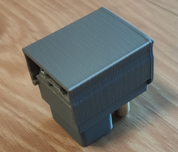

Moin,
morgen mittag kann ich den Stecker an einem Akku testen. Wenn das passt, kann ich in die Serienproduktion einsteigen.
Deckel zum draufschieben gibt es auch schon. Zugentlastung wird gerade gedruckt.
Und wie gesagt, schreibt mir bitte eine PN, wenn Ihr einen Stecker haben wollt.

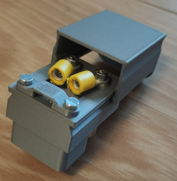

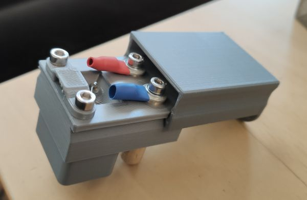

Moin,
passt perfekt! Danke an den Foristen, bei dem ich das am Akku probieren durfte und sorry, daß ich so in Eile war. Beim nächsten Besuch nehme ich gerne einen Kaffee!
Also so sieht das dann aus:
Also mit Kabelschuhen (max. 2,5mm², wer mehr braucht muss löten), Schrauben und Zugentlastung.
Der Schrumpfschlauch war nur für den Test drauf, da war dann ja die Akkuspannung drauf. Der ist nicht dabei und ich weiß ehrlich gesagt auch nicht, ob die Polung stimmt. Edit: Die Polung stimmt so wie auf dem Bild! Ich kann auf Wunsch natürlich einen Schniepel Schrumpfschlauch dazu packen.
Wer sich noch nicht gemeldet hat, bitte PN Email: n.schutta@gmx.de, wenn Ihr einen haben wollt.
Gruß,
Norbert

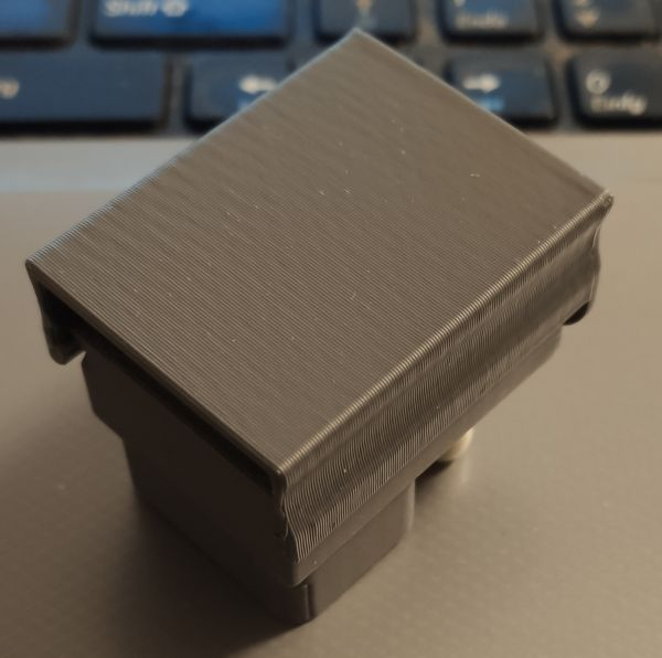

Moin,
kleines Update:
Ich habe den Deckel doch noch etwas höher gemacht und 4-6mm² Crimp-Kabelschuhe besorgt. Deren Isolation musste ich allerdings etwas kürzen. Mit dem höheren Deckel kann man den Stecker am Akku auch besser abziehen.
Anbei neues STL des Deckels zum Nachdrucken.
Wer sich derweil fragt, warum der Arsch nicht auf die Anfrage per PN antwortet: Ich glaube das hakt mit den PS's hier gewaltig, schreibt mir bitte an n.schutta@gmx.de.
Gruß,
Norbert
