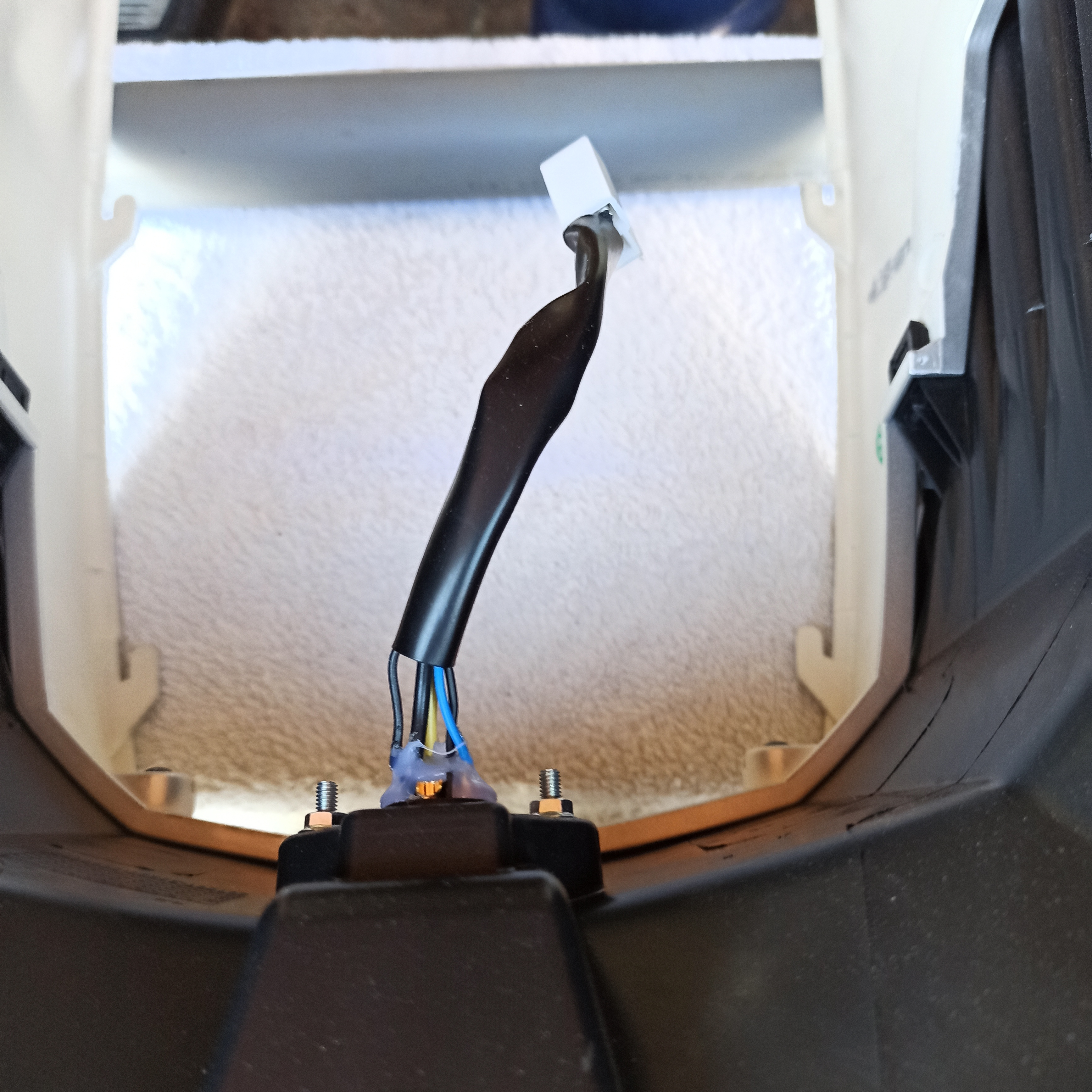

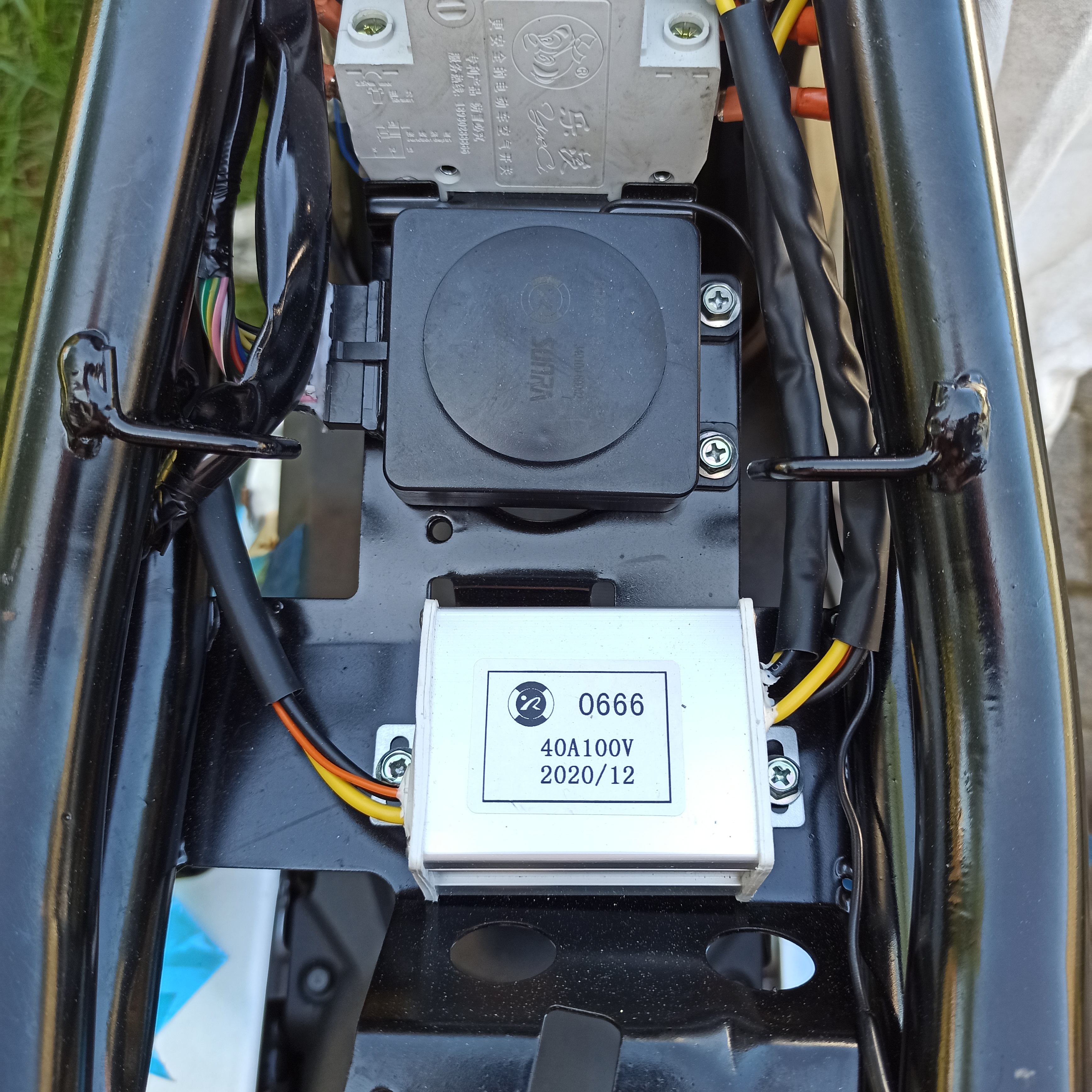

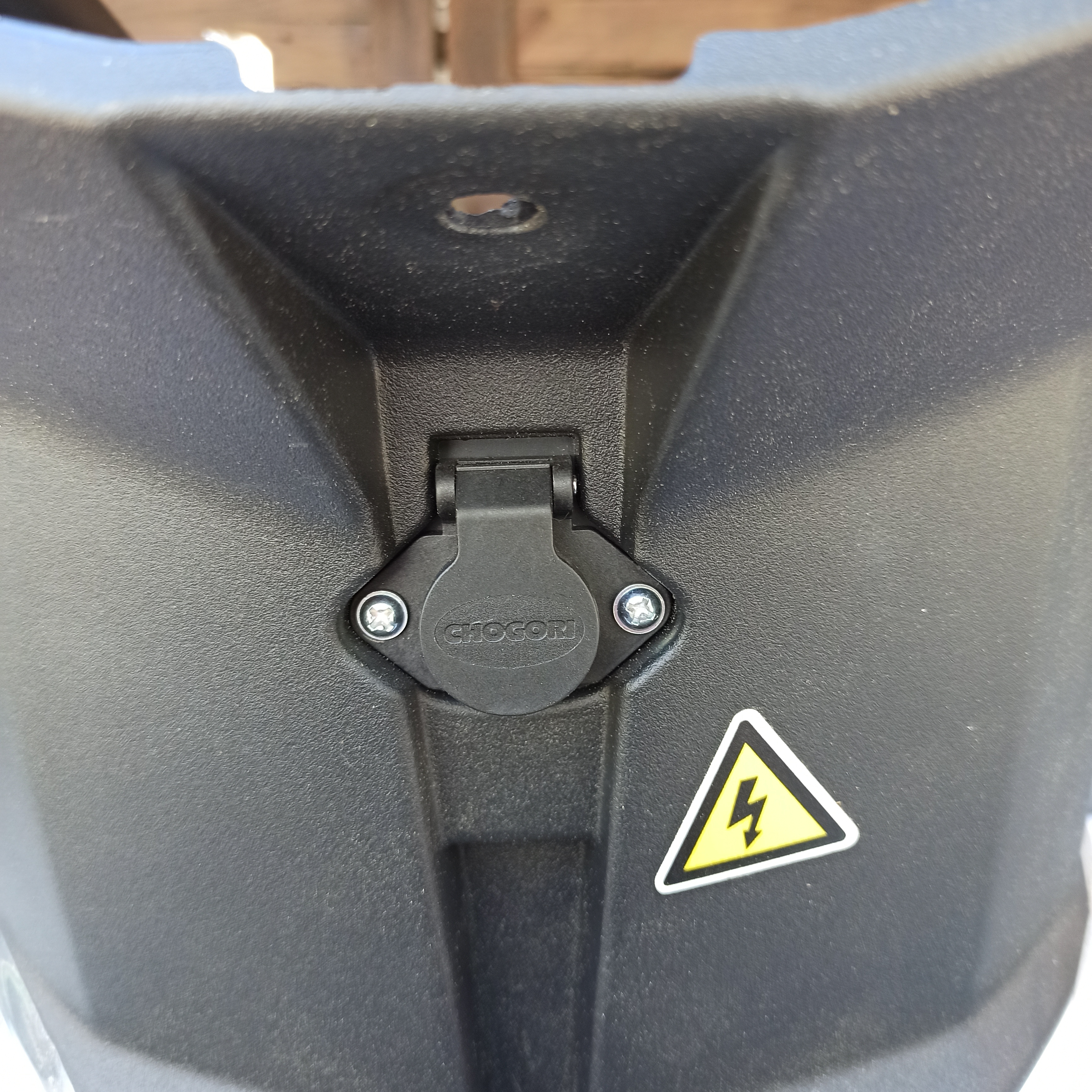

Der Kabel Duplikator hat auf der Eingangsseite einen Dreifachstecker zur Verbindung mit der einen Ladebuchse für den runden Stecker am Fahrzeug, und auf der Ausgangsseite zwei Dreifachstecker zur Verbindung mit den beiden Ladekabeln mit den runden Steckern für die zwei Akkus.

Darauf habe ich hingewiesen " Wenn beide Akkus parallel geladen werden sollen gibt es von Sunra einen " RS/ANGER/MIKU SUPER CABLE DUPLICATOR Ref: 210058951" für 27,23 € inkl. MwSt zzgl. Fracht plus natürlich ein zweites Akku Anschlußkabel".
Aber der Anschluß für dieses zweite Anschlusskabel wird durch den Duplikator zur Verfügung gestellt.
