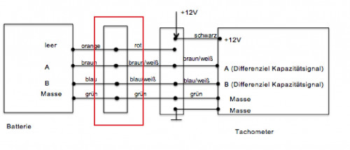

Ich fasse noch mal kurz die letzten Beiträge zusammen weil es etwas unübersichtlich geworden ist.(falls etwas falsch ist, bitte um Korrektur):
Die Ersten Unu Classic hatten einen Akku, der ständig Spannung am Ausgang liefert, über das Zündschloss wurde dann der 12V-Wandler für die Beleuchtung und der Motorcontroller eingeschaltet.
Die nächste Generation(2?) bekam dann einen Akku, der über Pin5(Akku+) eingeschaltet werden musste. Dazu wurde zusätzlich das Signal vom Zündschloss auf Pin 5 des Akkusteckers gelegt.
Das führt dazu, dass neue Akku nicht in den alten Unus funktionieren, weil sie nicht aktiviert werden.
Das Problem kann behoben werden, indem man bei den alten Unus Pin 5 mit dem Zündschloss verbindet.

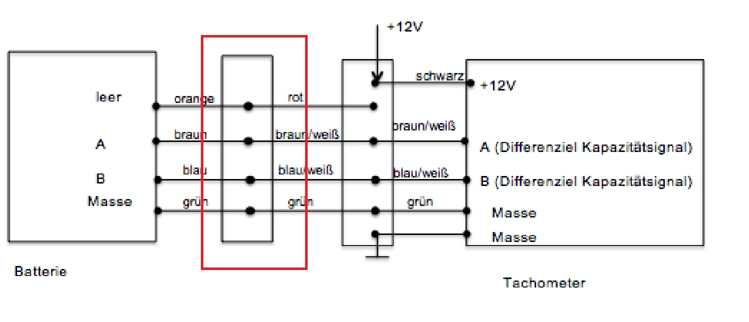

Die Datenleitungen vom Akku sind mit dem Tacho verbunden. Siehe Schaltplan :
Pin 5 kommt also vorne beim Tacho an, wird aber nicht benutzt. Erste Lösung wäre das ungenutzte Ende mit dem Zündschloss zu verbinden(Schwarz oder gelb).
Die Zweite Lösung ist aus meiner Sich einfacher, weil die Stellen leichter zugänglich sind.

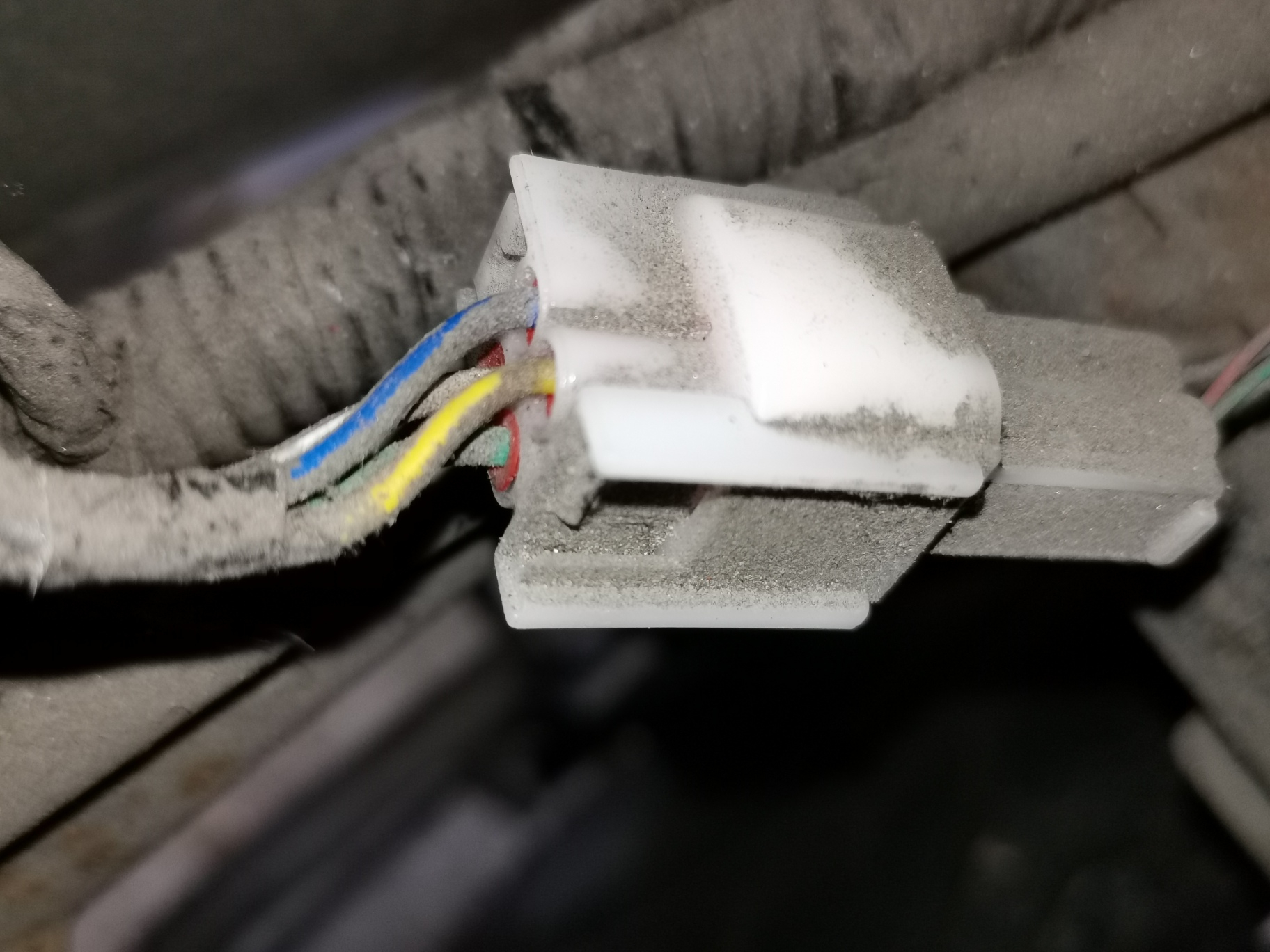

Im Schaltplan ist ein Stecker rot markiert, dieser befindet sich unter dem Sitz auf der rechten Seite:

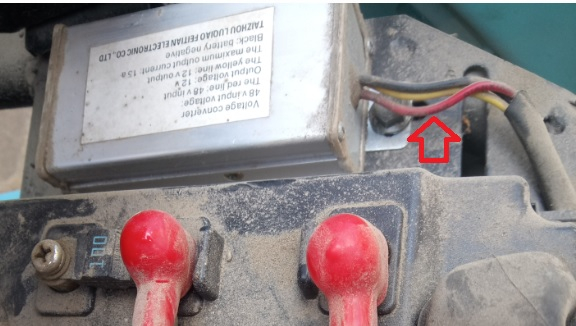

Orange geht rein, rot kommt raus. Diese Leitung muss jetzt noch mit dem Zündschloss verbunden werden, das geht am besten am 12V-Wandler(rotes Kabel):
Verbindet man also das rote Kabel vom 12V-Wandler mit orange oder rot vom Stecker unter dem Sitz wird der Akku mit dem Zündschloss aktiviert.
Mit diesem Umbau funktionieren als neue Akkus im alten Unu.
