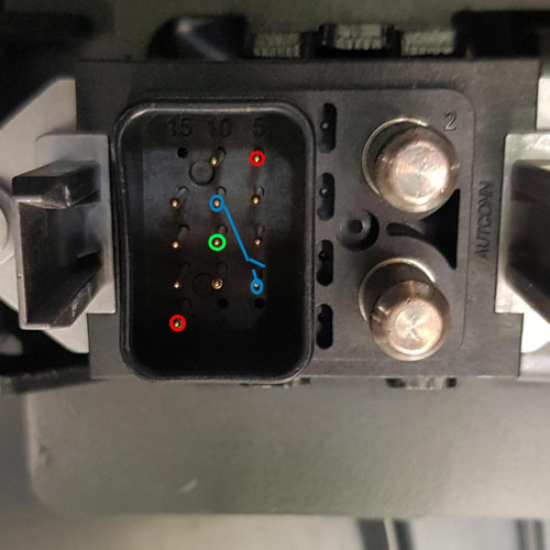

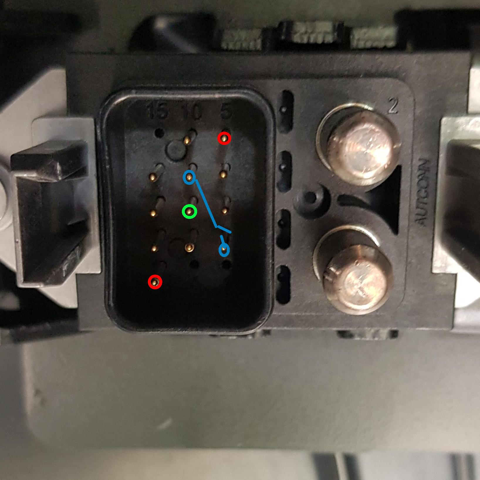

Ich habe heute mal mit dem Multimeter im Akkustecker herumgestochert. Dabei habe ich drei Pins gefunden, die im Ruhezustand, also stromlos, mit dem 230V-Steckverbinder im Akku direkt und auf 0 Ohm verbunden sind.
Wenn ich nicht wieder einen Spiegeldreher habe - also bitte unter Vorbehalt sehenNochmal nachgemessen, stimmt so:
20220520_170306 Mo Akku-Steckverbinder Rollerseite mit PN (gn), 230V (rt) und Pin2-9-Brücke.jpg
Demnach sehe ich im Steckverbinder rollerseitig (rechts unten ist Pin 1, links oben Pin 15, kann man schwach erkennen)
- Pin 1, 6 und 15 sind nicht bestückt
- Pin 8 ist PE, Pin 5 und 11 die 230V-Kontakte
- blau zur Orientierung habe ich die 2-9-Brücke zur Freischaltung des Hochvoltausgangs des Akkus eingezeichnet.
Wenn die Erkenntnisse von patba in viewtopic.php?p=229594#p229594 zutreffen, wären 2 und 4 beide Masse des Rollers. 4 liegt aber dann direkt neben den 230V. Ich werde den Roller beim Laden also lieber nicht mehr anfassen...
An meinem Mo ist ein Schutzstecker auf dem Verbinder für die Sitzbank-Ladebuchse, ich habe die noch nicht entfernt und nachgemessen. Wenn die Theorie eben stimmt, müsste man die Kontakte der 230V-Buchse unter der Sitzbank auf dem Multipin des Rollers wie gezeigt 0-ohmig wiederfinden.
Um Verifikation oder Einspruch wird gebeten.

Pfriemler hat geschrieben: Fr 20. Mai 2022, 23:19 Wenn die Erkenntnisse von patba in viewtopic.php?p=229594#p229594 zutreffen, wären 2 und 4 beide Masse des Rollers.
Nur um Missverständnisse zu vermeiden:
"Masse" ist hier als Potential gemeint, gegen das an den anderen Pins am Akku positive Spannungen gemessen werden konnten.
Ob dieser Pin mit der "echten" Fahrzeugmasse = Rahmen verbunden ist, habe ich nicht getestet.
Eigentlich gehörte sich ja der PE auf den Fahrzeugrahmen, könnte mir aber vorstellen, dass Silence auch das nicht gemacht hat.
Patrick

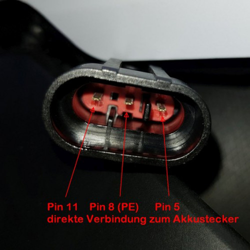

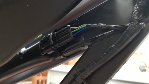

Der fragliche Verbinder bei angehobener Wanne unter der Sitzbank. Dort sieht man 2 cm für Fahrzeugelektrik relativ dünne Drähte, von denen bei einer Ladung im Roller einer 230V Netzspannung führt. Wenn man bedenkt, dass dieser Bereich vom Hinterrad her bei Schlechtwetter gnadenlos nass wird und einsaut, braucht es schon einiges Vertrauen in die Isolierung der Drähte und die wasserdichte Ausführung der Anschlüsse im Stecker.
Immerhin ist der Stecker mit einem schon mehr vertrauenserweckenden Blindstopfen verriegelt.
20220521_111951 Mo Ladeverbinder Abdeckung_k.jpg (63.61 KiB) 2416 mal betrachtet
Die drei Kontakte des Verbinders haben direkten Durchgang zum Akku-Multiconnector. Wie zu erwarten, gibt es hier keinerlei "Verriegelung" - bei eingeschobenem Akku sind dessen Ladeanschluss und der unter der Sitzbank definitiv dauerhaft elektrisch parallel geschaltet.
Vielleicht erkennt jemand den Typ der Verbinder und kann eine passende Quelle als Alternative zum fertigen Kauf der Sitzbankbuchse auftun. Ich jedenfalls werde dort nur Originalteile verwenden, sobald sie wieder verfügbar sind, und anschließend von SEAT vorgesehen Öffnung dauerhaft und von außen unlösbar verschließen.
Nachtrag: Vermutlich das hier? sieht jedenfalls sehr passend aus (aka Tyco AMP):
https://www.amazon.de/RUNCCI-Wasserdich ... B07PMLMF8H

Ja, das sind Amp Superseal, der Hersteller heißt jetzt TE Connectivity:
https://www.te.com/deu-de/product-CAT-AM71-CH8172.html
Das sind eigentlich schon gute, wasserdichte Verbinder.
Gibt es eigentlich bei jedem Elektronik-Versender.
Man braucht offiziell eine extra Crimpzange dafür, weil die Dichtung mit vercrimpt wird. Ich hatte die vor kurzem bei einer anderen Bastelei in Erwägung.
Interessanterweise steht im Datenblatt:
Maximum Operating Voltage: 24 Vd.c.. For application at higher voltage please contact Tyco Electronics
Ob Silence das gemacht hat?
Patrick
