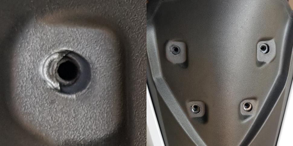

Eingedenk der Empfehlung von Gerold und den beim näheren Hinlesen recht positiven Meinungen bei einer großen Suchmaschine habe ich letzten Freitag (nach Himmelfahrt) bei MOST angerufen, sofort den Chef am Fon gehabt, der mir mitteilte, dass die Website nicht aktuell und die Schilde gerade am Lager seien, und habe umgehend eines bestellt für summa ca 167 Euro. Kam heute an. Top Service!
Auf dem Karton steht PUIG (ein namhafter Windschildhersteller), die Aufkleber sprechen von "SIlence Genuine Part" mit originaler Typnummer S01-99200-10, das Schild ziert ein Silence-Logo. DIe Qualität ist super. DIe Montage ist wie hier von Nobelhobel schon beschrieben nicht ohne Zerlegung möglich, also erst das Schild (was nur durch Gummispreiznöppel gehalten wird) abschrauben und dann die Haltearme montieren ...
EIn weiterer Beweis für die nicht sonderlich sorgfältige Arbeit beim Zusammenbau meines Mo: Die Löcher durch die Verkleidung sind schief und das Windschild wurde einfach hemmungslos draufgedengelt. Ich musste das erst mal nachbessern, damit die Abstandshalter mit der schmalen Seite auf dem Metall aufliegen und alles stabil ist. Rostschutz kommt noch drauf. Dann dachte ich, die Schrauben (M6x25 Gewinde) verkanten ständig. Die griffen aber keine 2 Umdrehungen und sind damit zu kurz - wie bei Harald. Ich hoffe Hornbach hat was passendes.
Nachtrag: 4 Stck 6x30 Edelstahl - dass die nicht schwarz sind, sieht man überhaupt nicht. Jetzt hält das.
Und ja, jetzt ist der Mó ein Silence
ohne Windgeräusche am Helm macht das Dahinsäuseln gleich nochmal soviel Spaß!

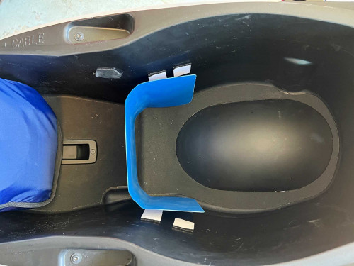

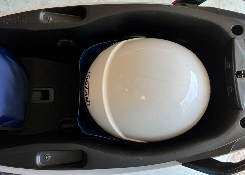

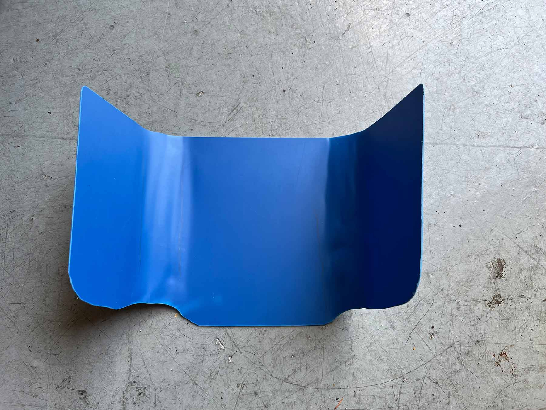

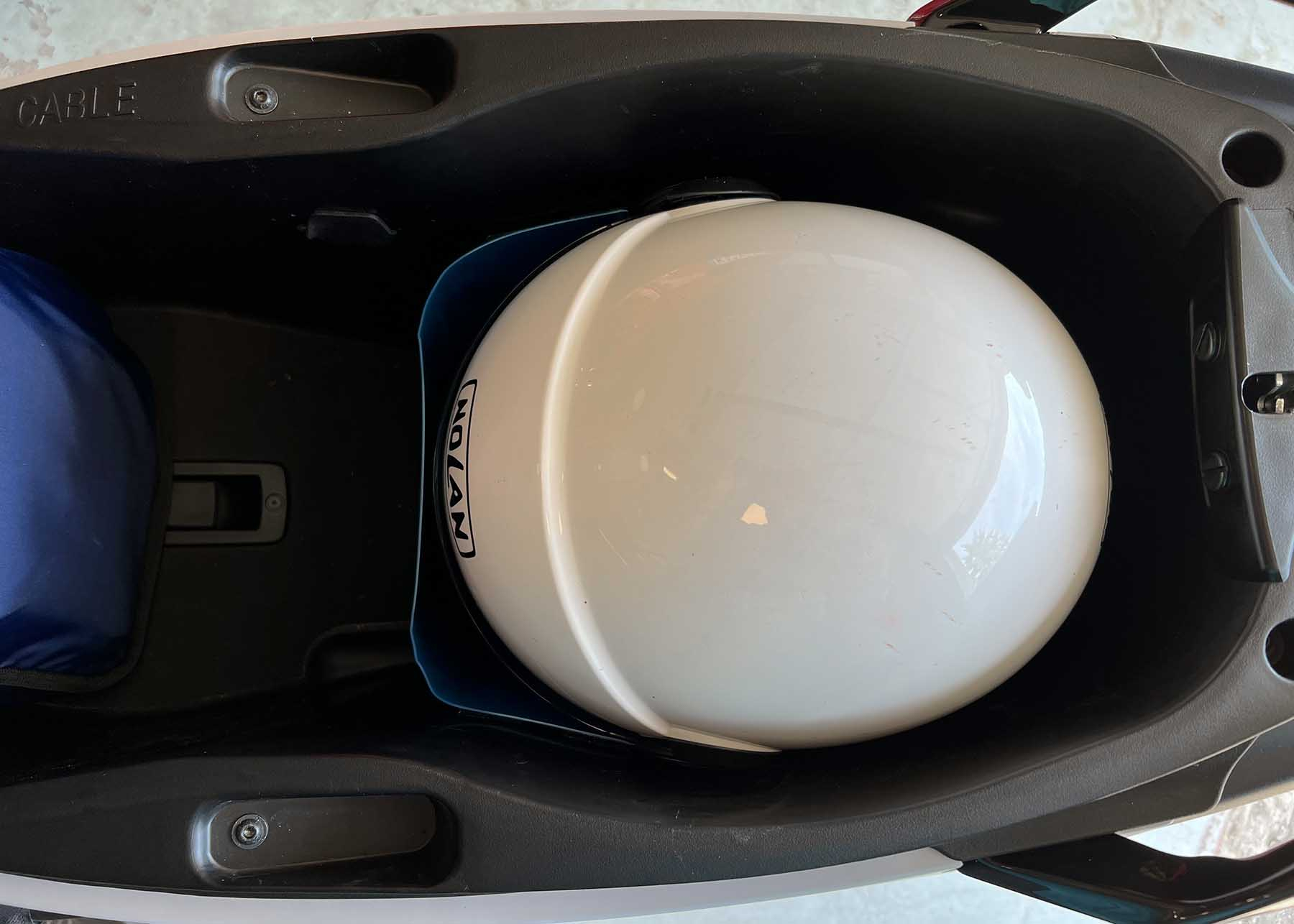

Da ich kein 3D-Drucker habe um mir einen Fachtrenner zu drucken (siehe u.a. viewtopic.php?p=235831#p235831), und vom Einbau der automatischen Helmfachbeleuchtung (siehe viewtopic.php?p=268239#p268239 ) noch jede Menge Industrie-Klettband übrig habe, erdachte ich mir eine andere, ebenfalls entfernbare Lösung:
Im Modellbauhandel/Bastelläden gibt es dünne, flexible Kunststoffplatten (z.B. Polystyrolplatte, 0,5mm ... schwarz war leider aus, deswegen blau), die man auch mit dem Heissluftfön in Form biegen kann. Also habe ich mir zuerst eine Kartonschablone angefertigt, Form der Schablone auf die Kunststoffplatte übertragen, mit der Schere ausgeschnitten und an den zu biegenden Kanten über einem dicken Rohr mit dem Heissluftfön erwärmt und einen schönen Radius gebogen. Eingeklebt würde es (mit der Flausch-Seite des Klettbandes Richtung Fach-Innenraum) mit den wirklich brutal klebenden Industrieklettband / kleine geschnittene Rechtecke/Vierecke.
(Amazon ASIN des Industrieklettband - eines dieser Serie: B07HNYY3CY)

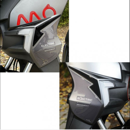

Jetzt habe ich auch mal was, gerade zufällig in der Bucht gefunden:
Die sind jetzt zwar für den Mó, ich finde die Idee aber schonmal recht gut.
