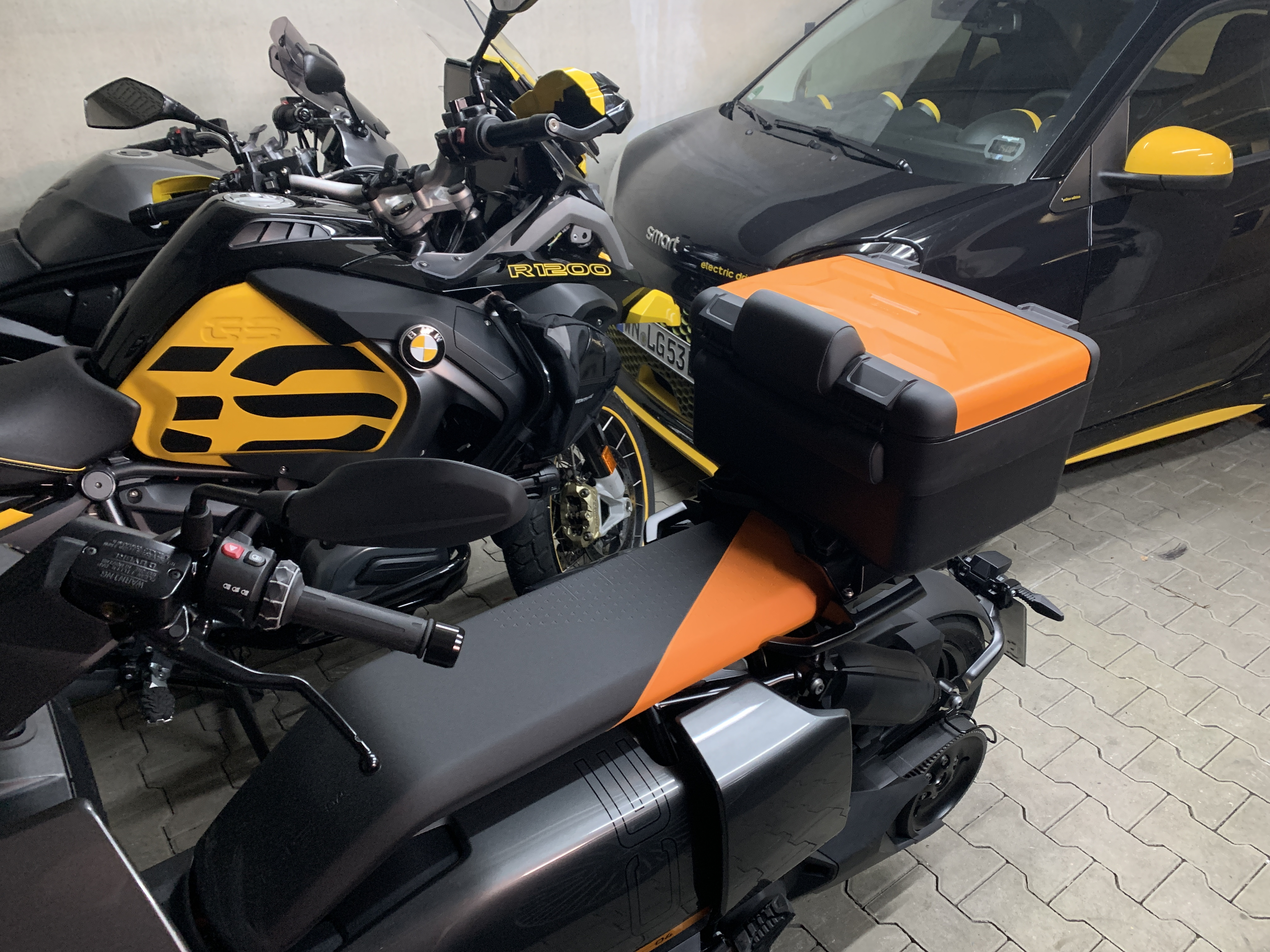

An dieser Stelle möchte ich mich auch als Topcasefahrer outen....
yellow edition

Guidl
Beiträge: 49
Registriert: Mo 18. Apr 2022, 13:23
Roller: BMW CE04
PLZ: 70736
Re: CE 04 Taschen, Koffer und Halterungen
Beitrag von Guidl »
Nein nicht Orange sondern gelb, nur der CE04 wartet noch auf den gelben Anstrich....
yellow edition

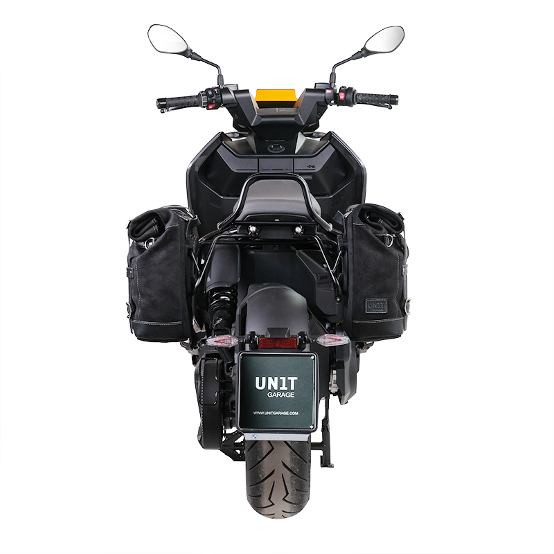

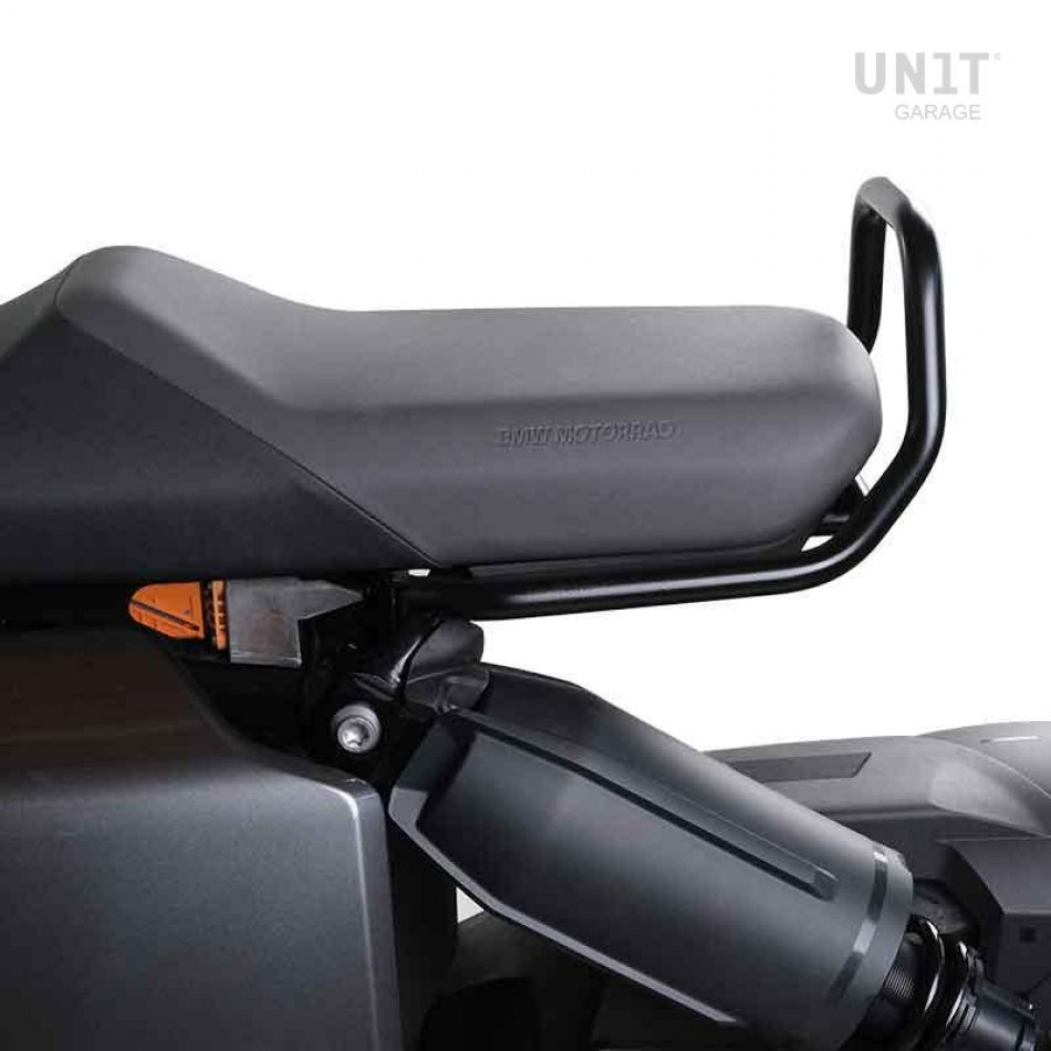

Frisches Material aus einer Facebook Gruppe! Der Soziushalter sieht dezent aus:

davidflorian hat geschrieben: Mo 30. Mai 2022, 11:25 Frisches Material aus einer Facebook Gruppe! Der Soziushalter sieht dezent aus:
https://www.unitgarage.de/bmw/ce_04/ce_04
Der drückt beim Beschleunigen aber bestimmt auch dezent am Steiss... :cry:
Was bitte rufen die denn für Preise auf? Dachte BMW wäre in der oberen Preisliga? :roll:
Norbert
Beiträge: 3569
PLZ: 22307
Tätigkeit: E-Ing.
Beitrag von Norbert »
Moin,
der Haltebügel ist nur hinten mit den zwei Schrauben fest. Vorne gibt es noch zwei Befestigungspunkte, die dieser Bügel aber nicht nutzt.
Das sind besch. Hebelverhältnisse und die Schrauben hinten werden auf Biegung belastet. Auf das Ding würde ich mich nicht verlassen wollen.
Von einer ABE oder sowas steht da auch nix, kein Wunder bei der windigen Konstruktion.
Hätte der Bügel auch vorne Befestigungen, müsste es je eine Version mit und ohne Seitentasche geben.
Ansonsten ist das Deutsch auf der Webseite ja gruselig.
Kein Impressum, alle Preise ohne Mehrwertsteuer...
