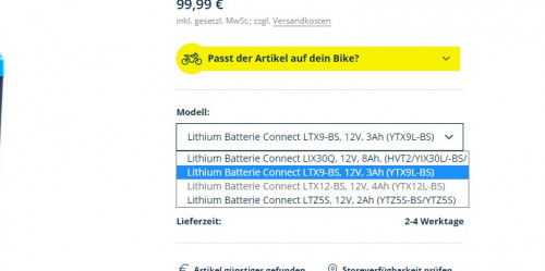

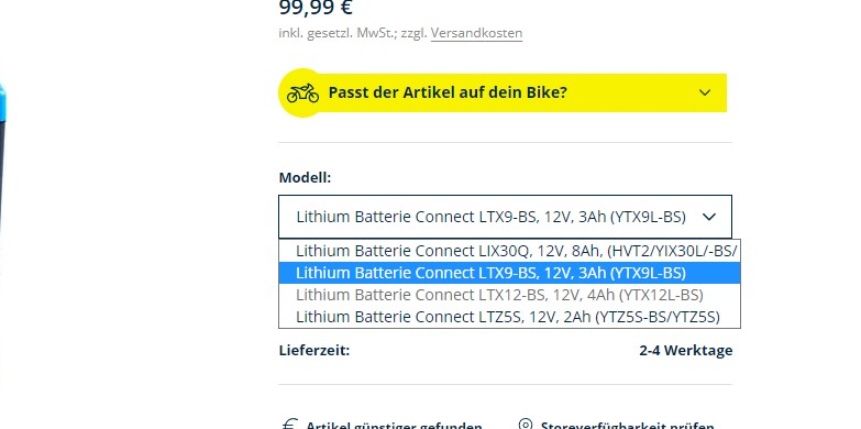

Welche ist die passende Batterie? Mein Ladegerät hat heute mit 3A geladen. Aber auf der Batterie, so bin ich der Meinung, habe ich was von 7A gelesen.Chris2022 hat geschrieben: Mo 6. Jun 2022, 18:44 Deswegen hab ich meine 12v Batterie direkt durch eine folgende ersetzt![]()

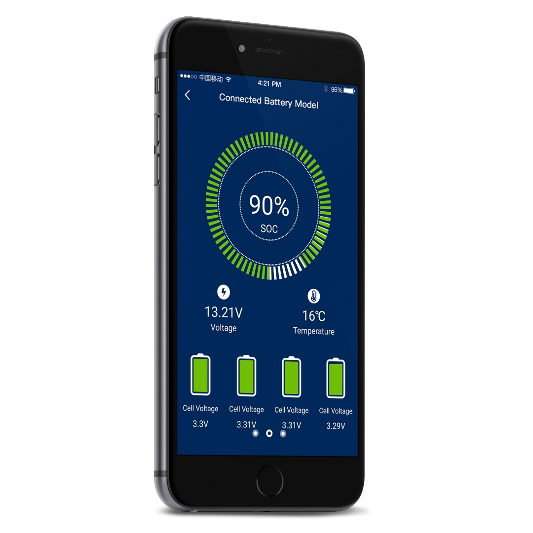

Re: Neues Modell MQI-GT EVO - "125ccm", 100km/h
Die 4 Ah entspricht etwa bzw. mindestens der China 7ah. Ist ja ne Lipo Batterie. Die App ist echt gut, einfach kurz per Bluetooth Koppeln und schon zeigt der einem den genauen Ladestand der 4 verbauten Zellen an!
Ich hab eine neugebrauchte von EBK gekauft mit 3,0ah. Bis jetzt hat sie gerade mal 2% Akku verloren, in 14 Tagen!
Hier ist noch ne 4ah verfügbar.
