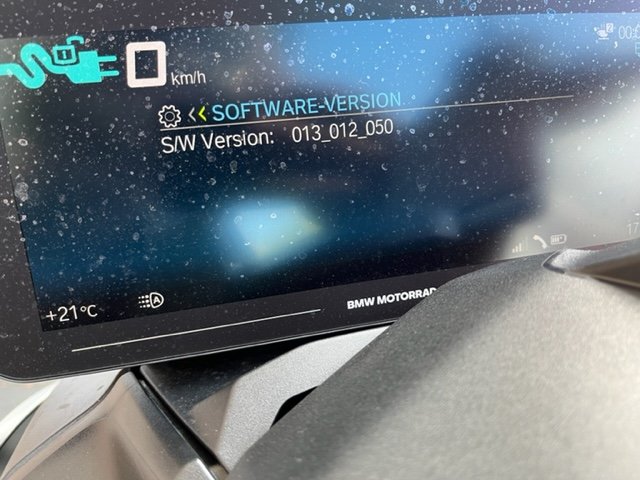

so, die neue Software ist ja nach der Strapaze drauf (siehe Bild).
Subjektiv auffällig: Im ECO-Modus ist die Wiedergewinnung beim Motor nicht mehr so ruckartig und in der Anzeige bleibt der linke Balken länger oben. Mal sehen wie sich das auswirkt.
Den Navi Modus habe ich noch nicht auf Herz und Nieren getestet.
Ich habe lediglich Medien direkt vom Handy (also offline) abgespielt.
Die Musik ruckelt nun und wird nicht mehr in einem Stück abgespielt.
Ich werde hier noch einmal die Verbindungen killen. Diese waren zwar schon gelöscht (im CE04 seit dem Update und manuell auf dem Handy durch mich), aber vielleicht gab es ja ein Problem bei der Einrichtung.
Als Headset verwende ich ein Sena 5S mit Bluetooth 5.x Schnittstelle.
Die Lautstärkeregelung via TFT konnte ich noch nicht testen. Laut Sena wird hier zur Zeit nach und nach für die Headset für das BMW TFT System ein Update aufgerollt, so dass dies bald beim BMW System auch mit alternativen Headsets möglich sein wird.
Sobald mehr Erfahrungen da sind, Berichte ich.
Ansonsten was das Update betrifft. Der Händler spielt nicht automatisch die neueste Firmware auf. I.d.R. passiert dies nur, wenn ein Fehler auftritt.
Die Verbindungsprobleme zw. TFT und Handys (sowohl Android als auch Apple iOS) hat auch das softwareseitig nahezu identische System der BMW R1250GS.
Ich halte euch auf dem Laufenden

Sag mal wie sieht denn dein Bildschirm aus? Ist das nur eine Spiegelung oder Staub?
Hast du eine Folie drauf? Sind das Einschlüsse?

Das ist nur Staub. Der Roller sieht ziemlich dreckig aus seitdem ich ihm vom freundlichen abgeholt habe. Er stand da wohl länger draußen im Regen. Muss ihn morgen mal reinigen.
Eine Folie ist nicht drauf
