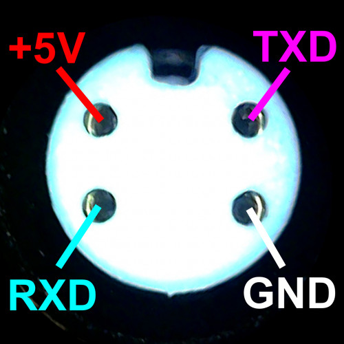

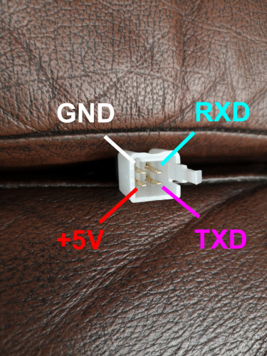

1. Ein Bluetooth-Adapter (alte Version) für den E-Odin via SiAECOSYS besorgen.
2. Entweder den Kommunikationsstecker unter der Sitzbank durch einen 4-Pin 2,8mm Automotive-Stecker (männlich) ersetzen, oder ein passendes Adapter dafür bauen (leider findet man keine Stecker im Handel, welche in den original-Stecker beim E-Odin reinpassen). Die Pinbelegung des original-Kommunikationssteckers habe ich hier gepostet.
Hinweis:
Wenn ihr den original-Stecker abschneidet und die Leitungen frei legt, um statt des alten Steckers den o.g. 4-Pin Automotive-Stecker anzucrimpen, könnt ihr mit einem normalen Multimeter die Pins leicht ausmessen.
GND und +5V sollten so einfach zu finden sein. Bei "RXD", also der Leitung auf welcher der Controller nach Daten lauscht, sollte konstant ca. 3V aufweisen. Die "TXD"-Leitung zappelt jedoch beim Einschalten des E-Odins zwischen 0 und 3.3V rum, weil der Controller da initial Daten rausschiebt.
Es ist übrigens Absicht, dass der TTL-Pegel für die Kommunikation (TXD/RXD) an dem Stecker bei 3,3V (und NICHT 5V) liegt. Das liegt daran, da die meisten Bluetooth-Module mit dem Pegel arbeiten aber für +Vcc eine etwas höhere Spannung (zwischen 3,6 und 6V) benötigen um sauber zu arbeiten.

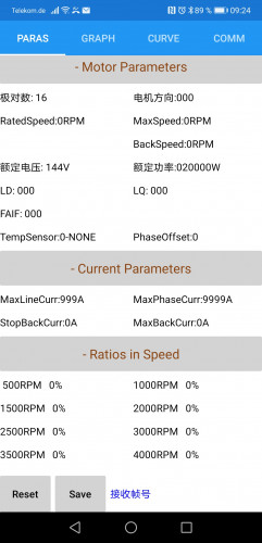

3. Motornet App (Fardriver154.apk) von Fardriver herunterladen und auf einem Android-Smartphone installieren. Bitte beachten, dass die App die Berechtigungen für den Standort erhält (ohne tut sie es nicht korrekt).
Zur App gibt es bei SiAECOSYS auch eine Anleitung "Far Drive Controller Manual" (leider zum Großteil in Chinesisch) als PDF.
Es gibt wohl auch eine iOS App dafür.... da ich aber Android-Nutzer bin, habe ich danach noch nicht gesucht.
4. Das Bluetooth-Adapter nun mit dem E-Odin verbinden und den E-Odin einschalten.
5. App auf dem Android Smartphone starten und über den "COMM" Screen mit dem BT-LE Adapter verbinden (YuanQuF*****).
Hinweis: Bei manchen Fardriver-Controllern ist bei dem ersten Start der App eine Registrierung am Controller notwendig. Dazu ist dann die Smartphone-Nr. einzugeben und ein Passwort zu vergeben. Bei der Custom-Version in unserem E-Odin wohl aber nicht.
6. Auf dem Parameter-Screen, unter "Current Parameters" die Ströme für das EABS einstellen (StopBackCurr und MaxBackCurr). StopBackCurr darf 25 - 50% niedriger sein als der MaxBackCurr.

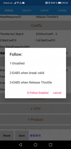

7. Weiter nach unten scrollen und unter "Function Paras" den Parameter "Follow:" auf "EABS when break valid" (Reku beim Bremsen) oder "EABS when Release Throttle" (Motorbremse) einstellen.
8. Nun in der App auf "SAVE" klicken. Der Controller sollte das mit einem "Beep" quittieren.
PS. Ich habe bei mir z.Zt. das EABS beim Bremsen aktiviert und die Parameter StopBackCurr/MaxBackCurr auf 11A/22A gesetzt. Ich sehe auch auf dem Coulomb-Meter, dass ich beim Bremsen Rekuperiere.... aber groß merken tue ich es nicht.
