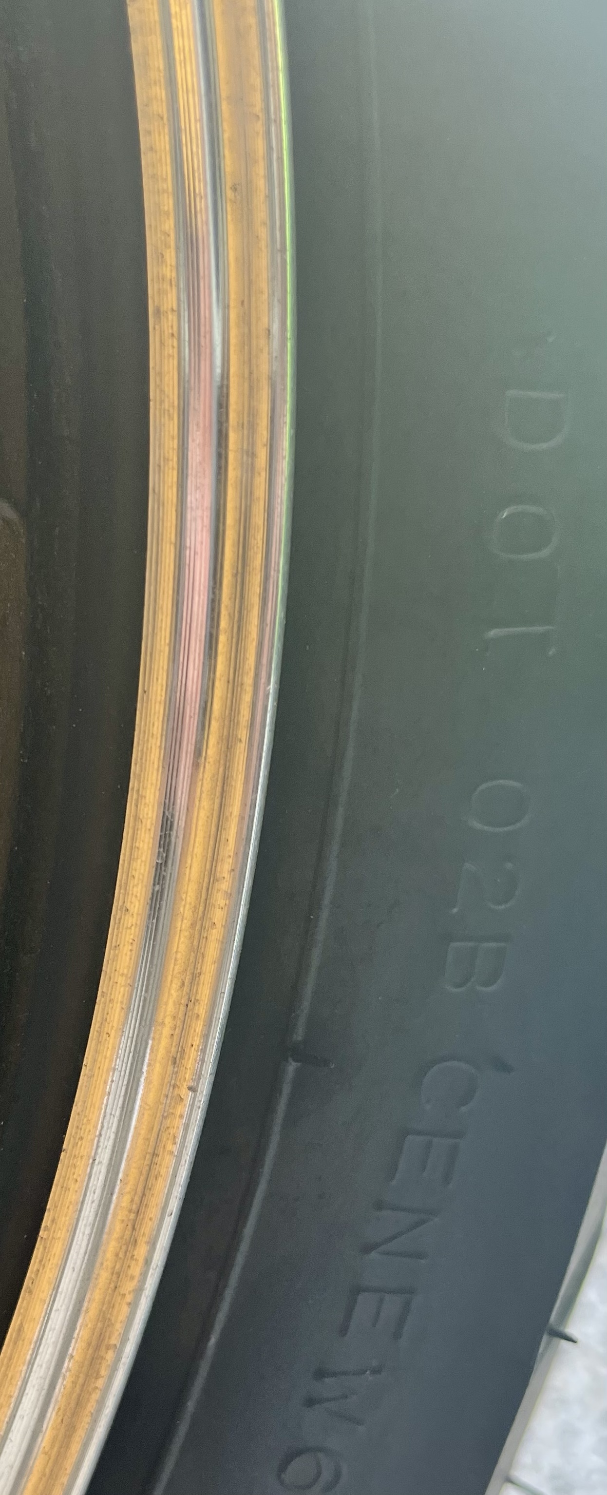

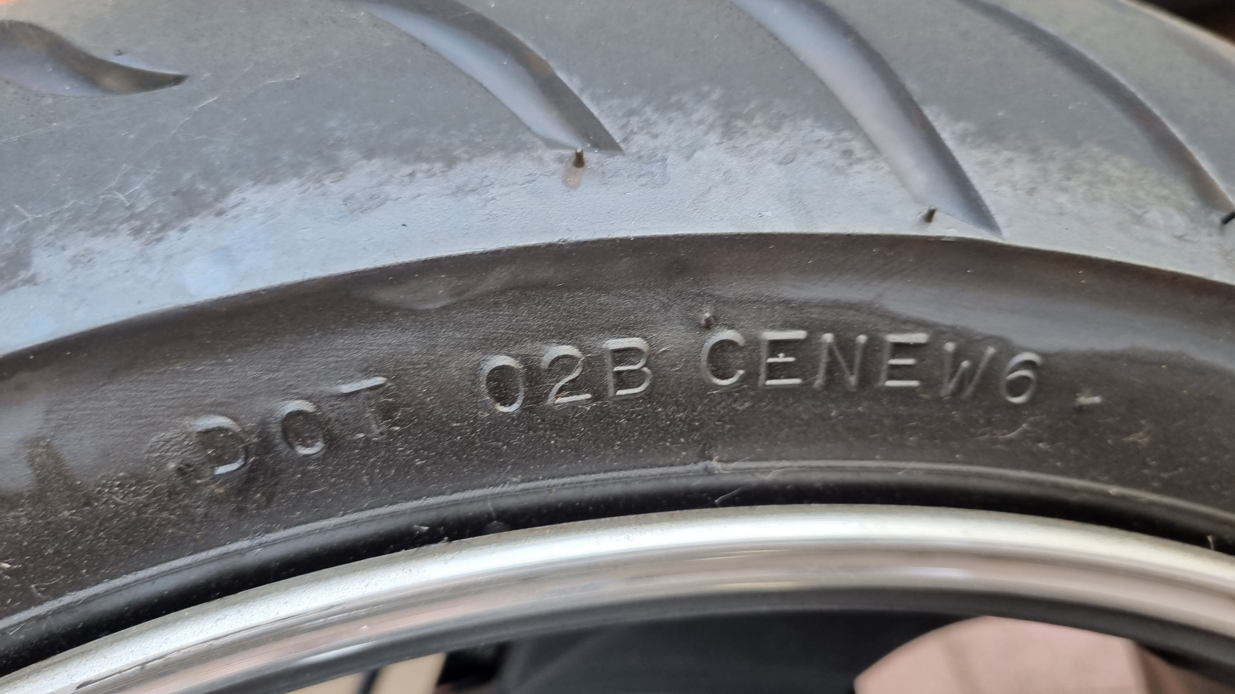

Ich hab mal auf meine Reifen geschaut da steht DOT 02B das B irritiert mich müsste da nicht 21 für 2021 stehen ?

Dahinter müsste noch mehr stehen, die dot Angaben sind leider nicht überall gleich sinnvoll hinterlegt.Halligore hat geschrieben: Di 14. Jun 2022, 14:33 Ich hab mal auf meine Reifen geschaut da steht DOT 02B das B irritiert mich müsste da nicht 21 für 2021 stehen ?
Hab für ein anderes Gefährt Reifen über aliexpress gekauft, 5121 trotz Versand aus Fernost.
Stanford STF A4 | 5700+2700km | 75,6V 47,1AH
- Beiträge: 20947
Re: E-Odin Reifen
Es sollte noch eine zweite DOT Beschriftung drauf sein mit dem Herstelldatum. Die haben gern zweierlei Sachen auf den Reifen stehen

Re: E-Odin Reifen
Moin,
ich habe beide Feiben Reifen auf beiden Flanken genau abgesucht.
Der 4 stellige Zahlencode (z.B. 0821) fehlt.
Bei den neuen Reifen ist der Zahlencode vorhanden.
Peter
Peter

"02B" ist ja der neue, 3-stellige DOT-Code für den Hersteller. 02B = SUZHOU CHENXIN TIRE CO., LTD. Wujiang, JIANGSU CHINA.
