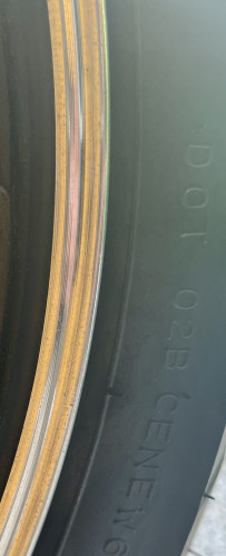

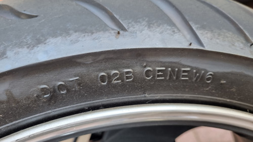

Ich hab mal auf meine Reifen geschaut da steht DOT 02B das B irritiert mich müsste da nicht 21 für 2021 stehen ?

Halligore hat geschrieben: Di 14. Jun 2022, 14:33 Ich hab mal auf meine Reifen geschaut da steht DOT 02B das B irritiert mich müsste da nicht 21 für 2021 stehen ?
Dahinter müsste noch mehr stehen, die dot Angaben sind leider nicht überall gleich sinnvoll hinterlegt.

Es sollte noch eine zweite DOT Beschriftung drauf sein mit dem Herstelldatum. Die haben gern zweierlei Sachen auf den Reifen stehen :D

ich habe beide Feiben Reifen auf beiden Flanken genau abgesucht.
Der 4 stellige Zahlencode (z.B. 0821) fehlt.
Bei den neuen Reifen ist der Zahlencode vorhanden.

"02B" ist ja der neue, 3-stellige DOT-Code für den Hersteller. 02B = SUZHOU CHENXIN TIRE CO., LTD. Wujiang, JIANGSU CHINA.
