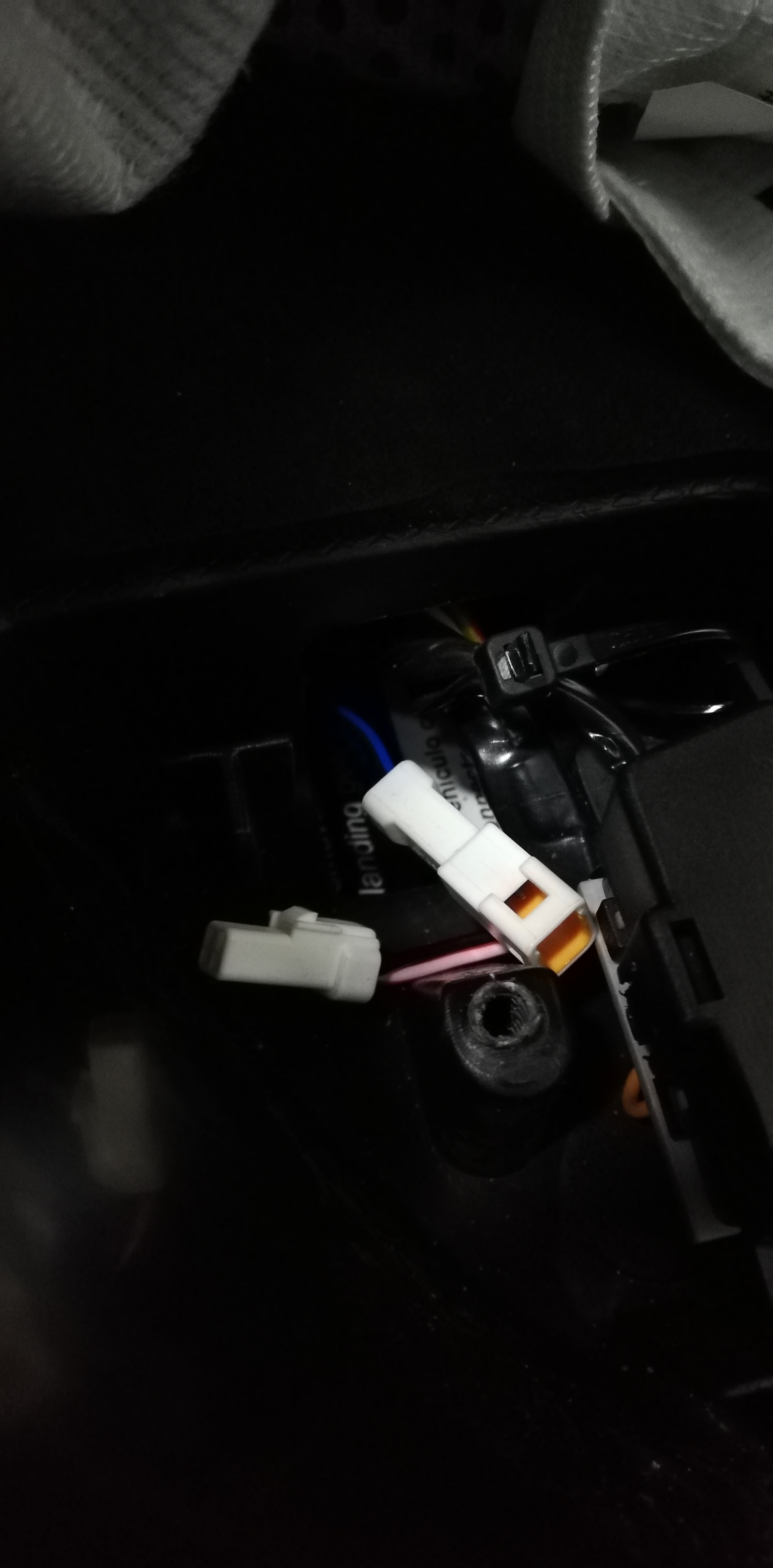

Aber ich habe noch einen anderen Zweifel: Was sind die beiden 2-poligen Stecker, die im OBD2-Fach getrennt sind?
